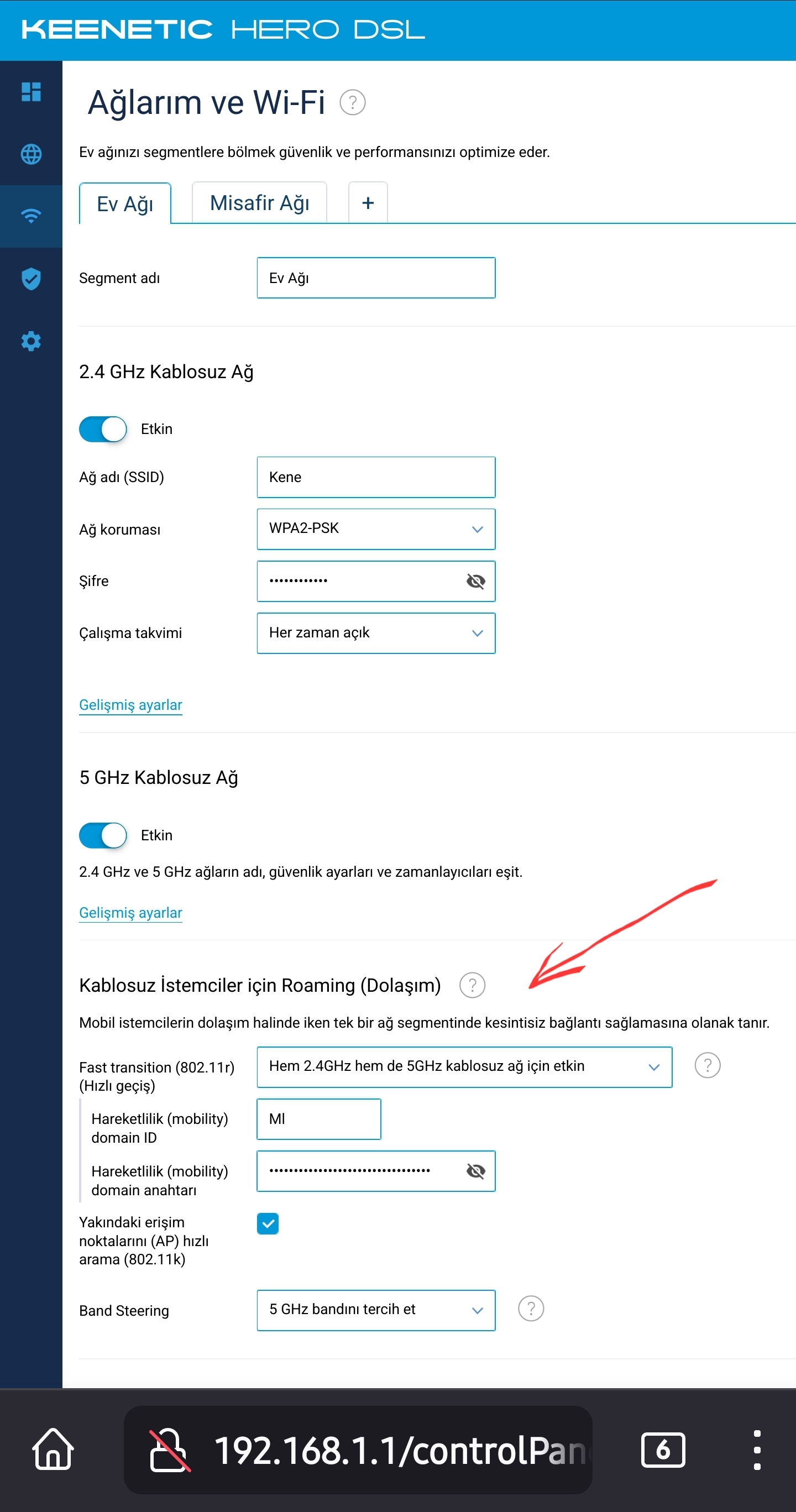

Wifi tek isim ile hem 2.4 hem de 5Ghz yayını yapıyorsa sorun oluyor. 2.4Ghz ayrı olmadan bazen eski cihazlar ve tekrarlayıcılar bağlanamıyor.
Bu mesajda bahsedilenler: @serssseri
2 yıl
Roaming ayarını kapalı tutarak deneyin.
SSID ayırarak deneyin ya da varsayılan "misafir ağı" segmentinde 2.4ghz açık iken oraya bağlamayı deneyin.
WPS, mobil uygulama ile ya da cihaz üzerinden bir kez Wi-Fi tuşuna basarak (eğer yazılım içinde deaktif değilse) çalışır.
