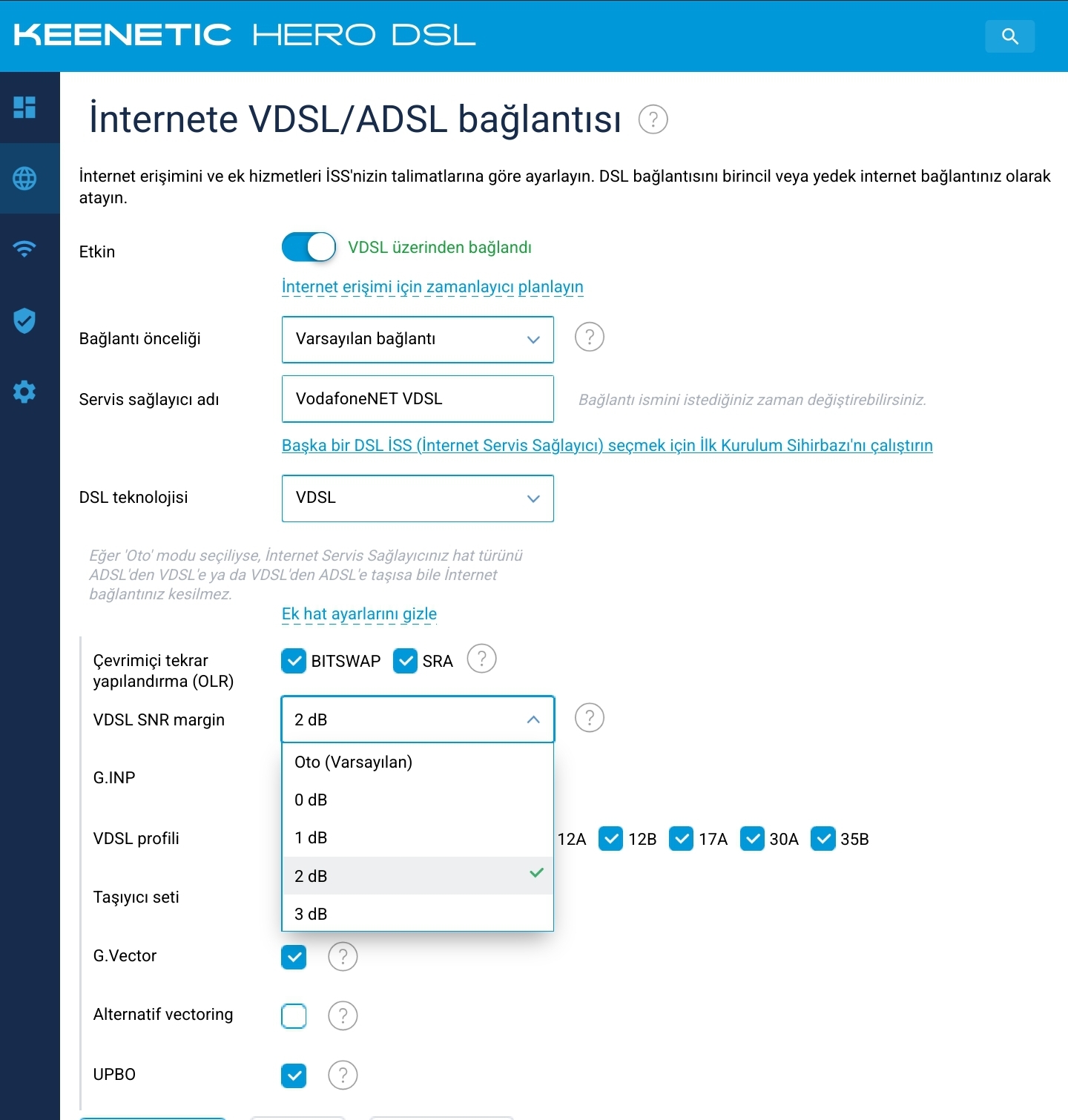

Modemi kapat aç yap,snr ayarı otursun,tam bağlantı hızını alsın.
Bu mesajda bahsedilenler: @jagatai
2 yıl
"Dsl tanıla" bölümünden hat değerlerinin olduğu ekran görüntüsünü at,gerekli snr ayarına bir bakalım.

Adlarında DSL takısı bulunan tüm Keenetic modemleri ortak KeenOS yazılımı kullandığından SNR Margin değiştirme hepsinde vardır. Yine Otomatik SNR ayarı Varsayılan olarak hepsinde var.
Tavsiye olarak Extra DSL işinizi görecektir ama ileri dönük olması adına bütçe uygunsa Hopper DSL'i önerebilirim...
