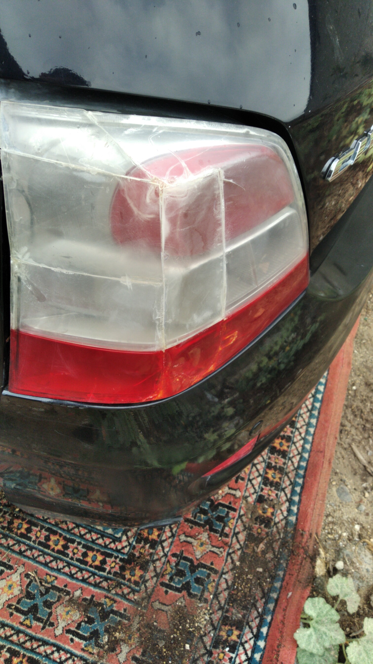

Selamın aleyküm hayırlı işler der bende 2004 Honda Civic eu 8 hacback 5 kapi vardır bana sol arka stop lambası lazım uygun fiyata nereden bulabilirim 100 Euro fiyat istiyor lar ilginiz için teşekkür ederim < Resime gitmek için tıklayın >
