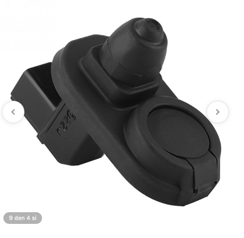

İyi akşamlar herkese,
Kontağı kapattıktan sonra farlar açıkken, sürücü kapısını açtığımda eskiden far ikaz sesi geliyordu. Ancak artık bu ikaz sesi gelmiyor.
İkaz sesi olmadığı için 1 kere farları açık unuttum ve akü bitti yolda kaldım.
Oto elektrikçilere ve özel Honda servislerine gittim, durumu pek önemseyen olmadı. Ancak yukarıdaki küçük arıza, çok daha büyük bir soruna yol açtı ve akünün bitmesi sonucu yolda kaldım.
Yani her ne kadar çok basit bir arıza olsa da oldukça hayati bir ikaz sesi.
Bu arızayı yaşamış arkadaşlar var mı, arızanın sebebi kapıdaki switch mi, yoksa içerideki ses kaynağı mı onu anlayamadım.
Oto sanayilerde de birkaç dükkan gezdim yapan kişi bulamadım. Herkes büyük iş yapma derdinde, bu ufak arıza olduğu için ilgilenmiyorlar.
3 yıl
İyi akşamlar, Ankara'da amortec isimli amortisör dükkanına götürdüm aracı. Amortisör ustası kaputu açıp, sağ ve soldan arabayı vücut ağırlığıyla iyice bir bastırdı. abi amortisörlerinde hiç sıkıntı yok dedi. benim bir de sık kullandığım kadjar var, onla giderken takır tukur ses gelmiyor. 2004 civic ile giderken önden ses geliyor. şikayetimi dile getirdim, usta sorun yok dedi gönderdi.
Bu arada kapı açılınca far açık uyarı sesi yanmadığını söylemiştim. Şoför kapısında bulunan dışı silikon ya da kauçuk bir kılıfla kaplı bir switch mevcut. Orayı yokladım ve bingo. Altı boş, yani switch araç şasesinin içine kaçmış muhtemelen. Bu sebeple de kapı açılınca açık olan far için ikaz sesi alamıyorum. Torna vida ile switch'i şasiye bağlayan vidayı sökmeye çalıştım, çok sert olduğu için açamadım. Lokma lazım açmak için. Bende de lokma yok. Müdahale edemiyorum arızaya.
Kapı içinde bulunan switch bu şekilde, kapıyı kapatınca iç lamba sönüyor, far ikaz sesi kesiliyor. kapıyı açınca switch dışarı çıkıyor. iç lamba yanıyor ve far açık ise (kontak anahtarı çıkarılınca) ikaz sesi geliyor.
