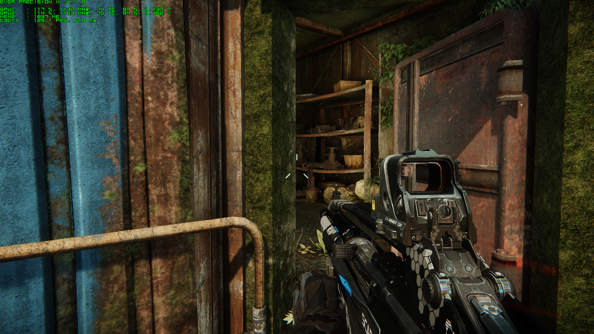

12 yıl
Sistem Özelliklerim: 2500K@4.9GHz [Noctua NH-D14], GTX690, 1600MHzDDR3
Crysis 3, Çok yüksek, Yumuşatma devre dışı, 1080p
Alan derinliğinden dolayı GPU kullanımları nasıl düştüğünü sizlere göstermek istedim. GTX 690 nın örneğini paylaşıyorum. CPU kullanımım bu oyunda max. olmuştur. Çekirdek sayısına ve hyper-threading e doyumsuz bir oyun yapmış Cevat kardeşler
İlk resimde her iki GPU nun da %50 kullanım oranları gözükmekte. (nasılda tam tutturmuşum) 2.resimde hemen arkaya dönüp yakın alan derinliğinde alınmış GPU kullanımının %97 e 94 olduğunu görüyorsunuz. İşte GPU kullanımında oluşan bu fark CPU nun GPU yu nasıl sınırladığının bir örneğidir arkadaşlar.
1920x1080 8xMSAA
1920x1080 8xMSAA uygulanmışken FPS 45 te iken GPU kullanımı %98. Birde, 2560x1600 yaptığımda Yumuşatma devredışı olsada GPU kullanımları %98 ve FPS 55 olmakta (OC yok OC olunca 60 FPS) Resim paylaşmadım.
GPU scaling in yüksek olması için birde Timer config kullanıyorum "Set Timer Resotion" kullandım. Bu program kullanılmadığında GPU ölçeklemesi/scaling düşmekte vede yukarıda uzak alan derinğinde gördüğünüz FPS den bir 7FPS daha az almaktayım.
@hanibal187 "Set Timer Resotion" Hakkında
Timer resolution, kodda winAPI'nin ya da .NET apisinin timer fonksiyonlarındaki minimum tick değeridir. Yani ne kadar düşük olursa o kadar yüksek hassasiyetli ölçüm yapılır. Bu windows tarafından tutulan global statik bir değişken olduğundan bu tarz 3. parti yazılımlar onu değiştirince diğer uygulamalarda o timer değeri üstünden kullanır (Daha hassas ölçümler için başka metotlarda mevcut tabi QueryPerformanceFrequency gibi).
Cpu bound kısımlarda büyük ihtimalle 1080p`de AA kapandığı zaman CPU bound GPU ya göre ağır basıyor ve timer resolution düştüğü zaman daha çok GPU zamanına olanak sağlıyor, kısaca açıklaması budur. (win7'nin 15ms, 8'de 1ms idi yanlış hatırlamıyorsam)
1920x1080 Yumuşatma devredışı (set timer resotion açık) - 1920x1080 Yumuşatma devredışı (set timer resotion kapalı)

BF3 te de GPU kullanımının nasıl olduğunu sizinle paylaşmak istedim. 4xMSAA açıkken GPU kullanı %60 larda OFF iken %50 lerde. Bende hatırlayacaksınız 3-way GTX670 SLI yapıyorken, 24/32 SGSSAA kalie yümuşatma uygulayaraktan nvidia inspector yardımı ile, GPU kullanımlarını tavan yaptırıyordum ki imzamda konu başlığını bulabilirsiniz. Birde FPS ler dikkatinizi çekti mi? Her iki durumda da 80 FPS. Ha 3930K kullanmışsınız ha 2500K, farketmiyor. Farkettiren tek şey CPU nuzu ne kadar overclock ettiğiniz. GHz ne kadar büyükse GPU kullanımlarını o kadar arttırıyor.
1080p ULTRA ayarlar, Field of View:80, Antialiasing Deferred: 4xMSAA, Antialiasing Post: HIGH, Motion Blur: ON
1080p ULTRA ayarlar, Field of View:80, Antialiasing Deferred: OFF, Antialiasing Post: OFF, Motion Blur: OFF
Peki bu durum, sizce neden ileri gelmektedir?
Cevabını yine ben vereyim;
CPU sınırına takılıyor. CPU ancak 72 FPS ye izin veriyor. O sebepten GPU OC yapsamda FPS değişmedi sadece grafik kartlarımın OC durumda kullanımları düştü. Neden? Grafik kartlarımla daha güçlü hale geldi ama CPU 72 FPS ye izin veriğinden daha güçlü hale gelen grafik kartlarımın kullanım ihtiyacı azaldı. Tıpki @false shepherd arkadaşımız dediği gibi.
