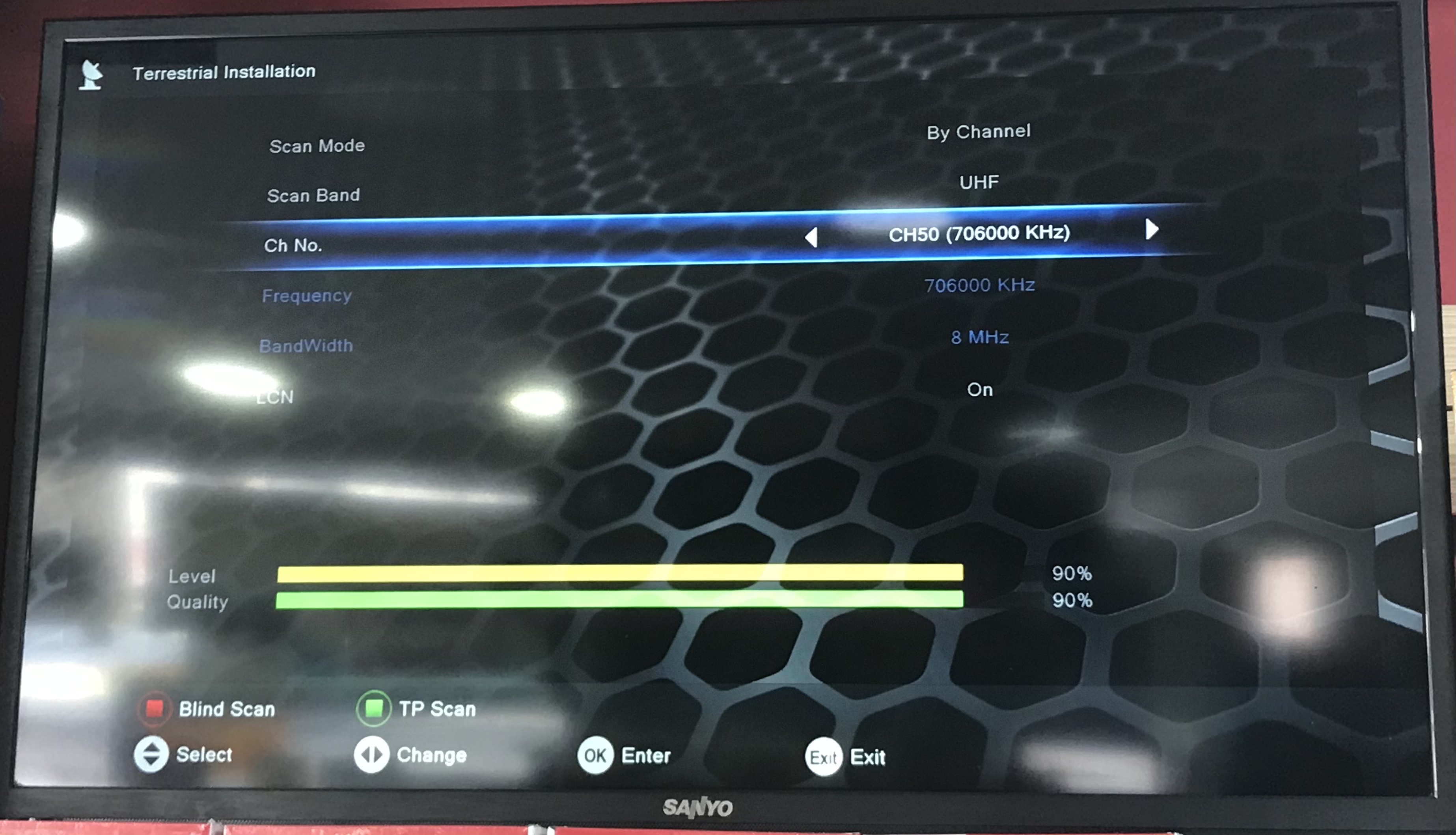

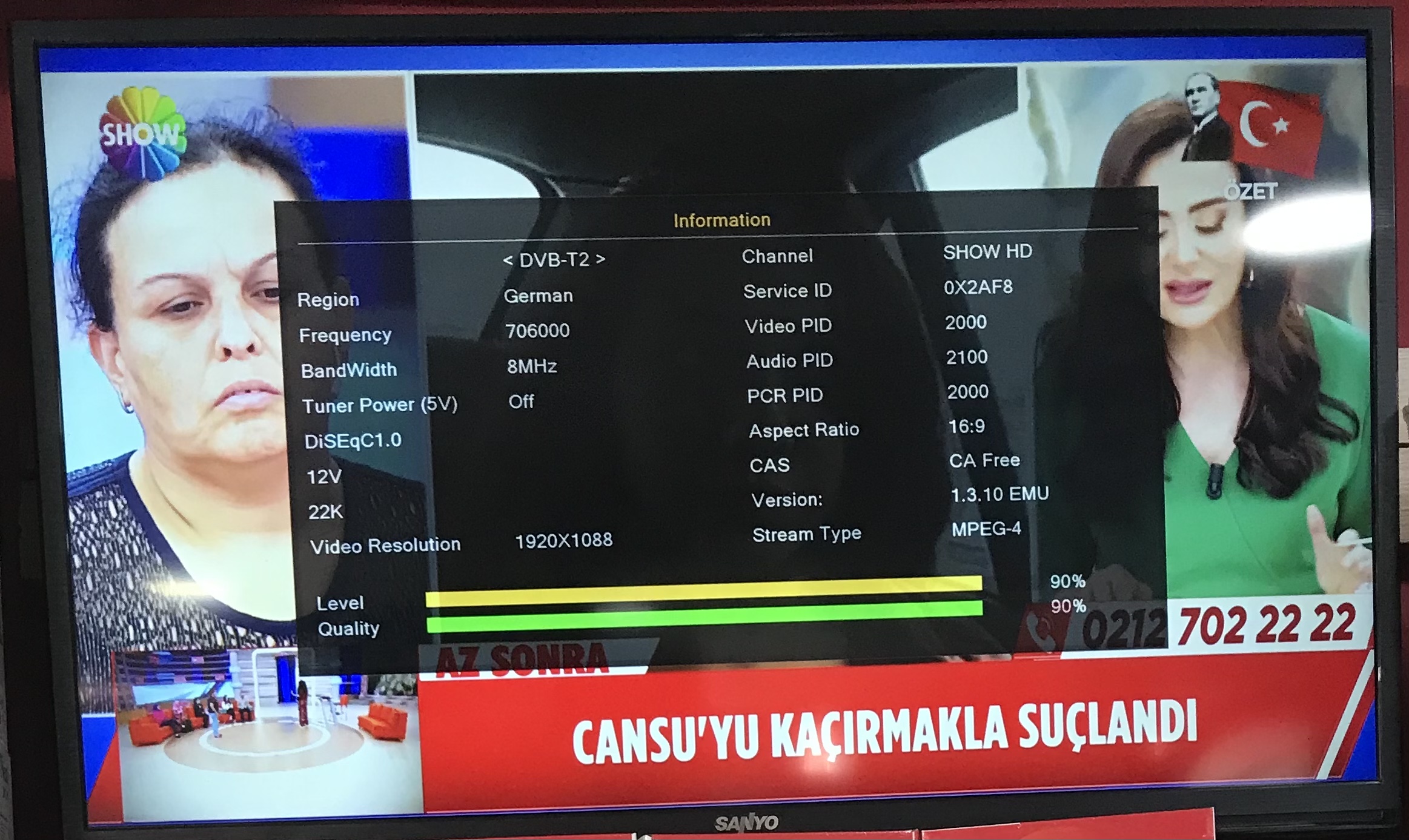

kuleye kuşuçuşu 16km olan evimden (kartal) sinyal alamadığımı daha önce belirtmiştim, bugün daha yakın bir lokasyondan (ataşehir - kuleye kuşuçuşu mesafe 6km) oda içi anten ile sinyal aldım. ardından cihaza sadece 1 metrelik anten kablosu bağlayarak denedik ve onunla da sinyal geldi. zemin kattaki kapalı bir mekandan çanak anten olmaksızın dijital yayın izlemek değişik bir tecrübe oldu.
arama parametreleri - uhf 50. kanal (706000khz)
kullandığımız anten
yayın özellikleri

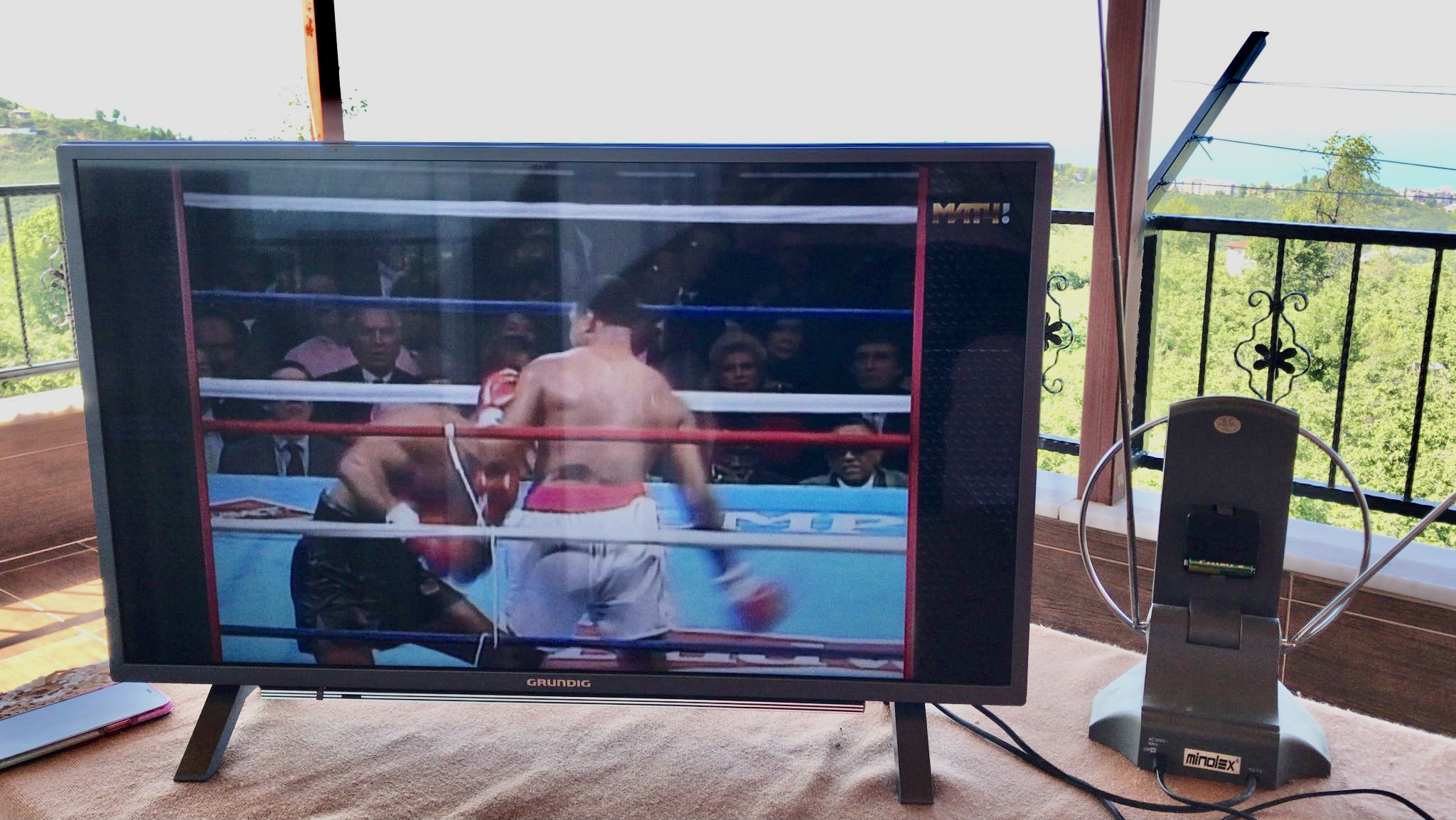

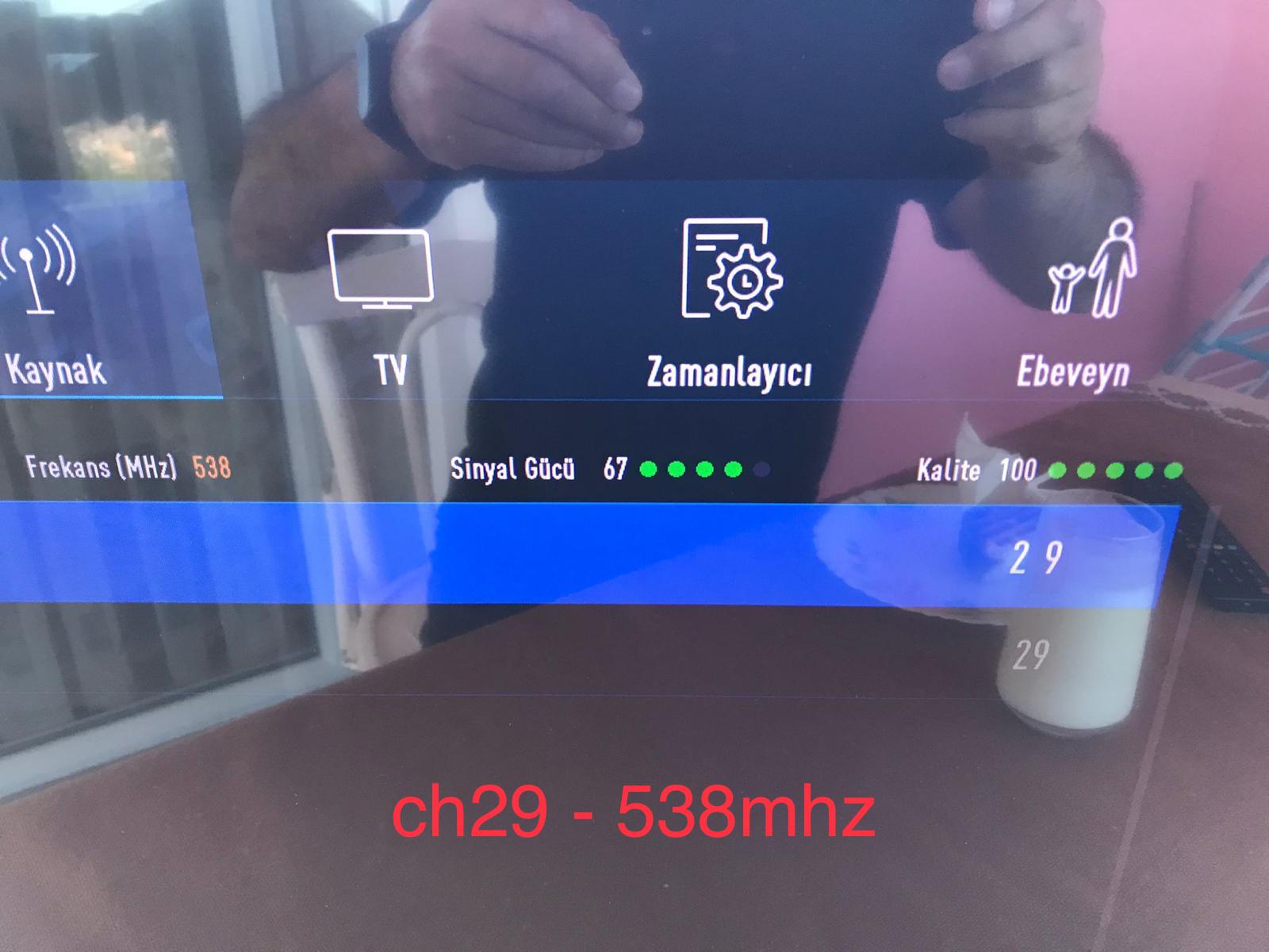

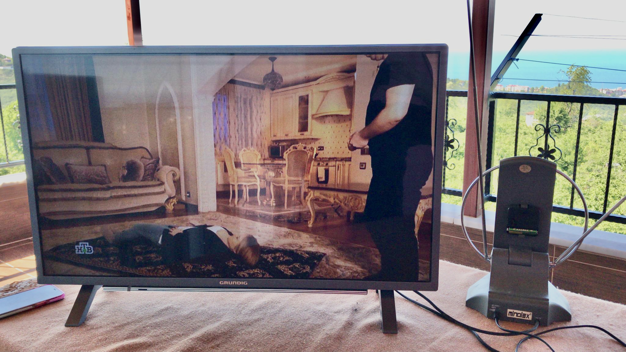

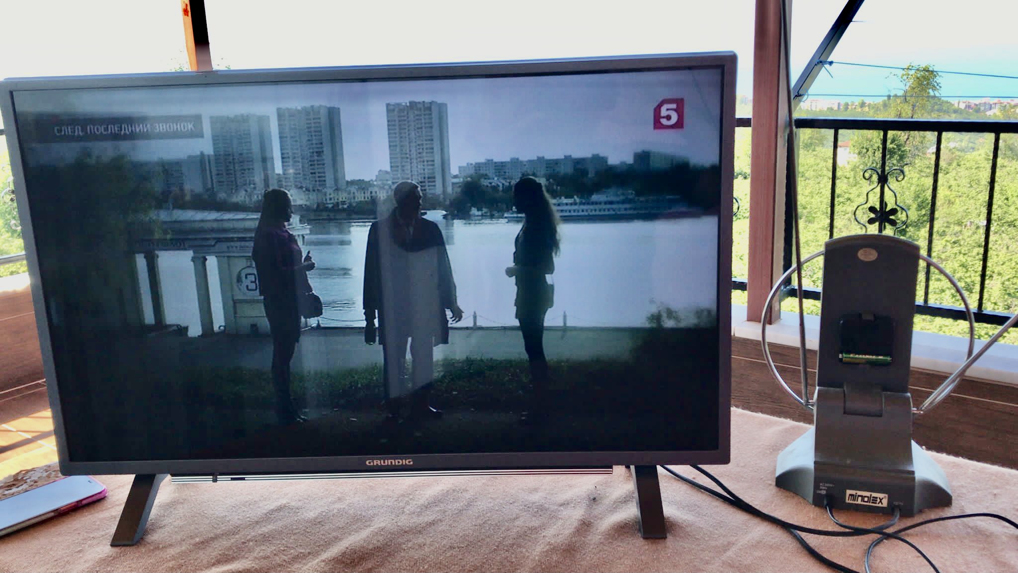

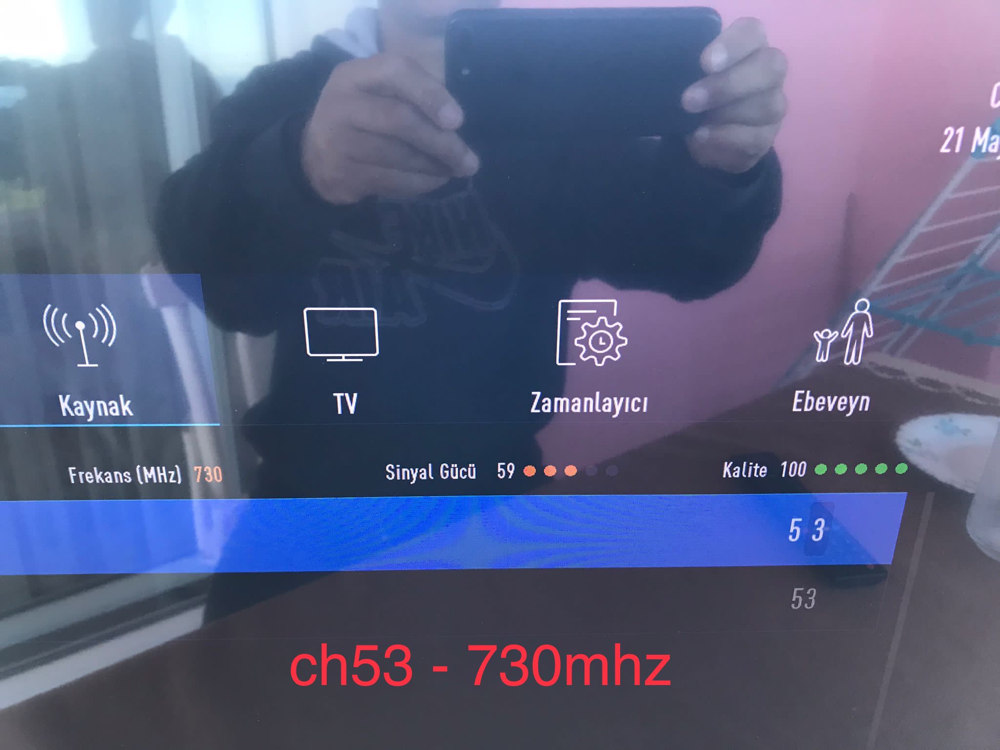

Giresun dan alınan rus dvb-t2 yayınları.
ek olarak ch41-634mhz ve ch60-786mhz den sinyal varmış ama kalite gidip geldiği için kanal bulamamış. yayınlar büyük ihtimalle Sochi den geliyor.
