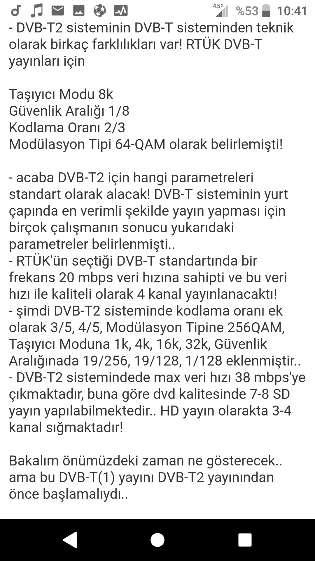

çamlıca tv kulesinden uhf frekanslarından yapılacak hani şu anda kulenin en tepesinde gördüğümüz kırmızı beyaz antenlerdir ki bu dvbt2 yayınlar 10 kw gücünde olacak ve 7 kanaldan yapılacak. bunu çamlıca tv kulesi kathrein youtube kanalından biliyoruz.
ancak şu soru geliyor aklıma? neden 7 kanal ?çünkü 8 mhz bir uhf kanalını düşünürsek hevc codec 8 pskdeğil 16 olsa da ancak 20 mbit bir bant genişliği sağlar ki o da kaliteli ancak 5 hd kanala izin verir.. bu da 7 kanaldan 35 bliemedim 40 hd kanala izin verir..ha şimdi bazı arkadaşlar adam gibi 40 hd kanal neden yetmiyor diyebilir. ama bakıyorum örneğin yunanistan dvbt-2 planlaması 12 kanaldan veriliyor neden böyle güzel bir kuleden direk 15 kanaldan birden bunun 12 kanalı uhf 3 kanalı da alt anten vhfden olabilir bir altyapıyla bu işe başlanamaz mı

Siz de katılır mısınız bilmiyorum Fakat benim de şöyle bir görüşün var siz 20 megabit lik bir genişlikten söz etmişsiniz full HD 1 yayın için Türkiye standartlarında 20 megabit bence çok yüksek bir rakam yani yüksek derken gereksiz mesela 20 megabit değil de 10 megabit olsa kanal sayısı doğrudan ikiye katlanır 40 kanal yazmışsınız 80 tane kanal yapar

Bence orada bir TV kanalının 20Mbps band genişliği işgal edeceğini değil toplam kapasitenin 20Mbps olduğu; yayınları da 4Mbps'ten hesap edersek 5 tane HD yayın sığdırılabileceği kastedilmiş bence. Zira IPTV'de dahi HD yayınlar en fazla 8-9Mbps yer işgal ediyor, kablosuz teknoljilerle bir de 20Mbps sadece bir TV kanalı yayını imkansız gibi bir şeydir sanıyorum ki.
