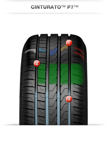

aracımın sağ arka tekerleğini falçata bıçağı kesmiş yanlız bildiğiniz yarık olmuş 4 cm katad kesik olmuş bunu yama ile bugun yaptırdım kesik lastiğin < Resime gitmek için tıklayın >
resimdeki 1 numaralı bolgede kesik oluştu
sorum lastiğin değişmesi gerekirmi , yama sıkıntı yaratır mı tavsiyeleriniz
lastik 225 45 r17 w

11 yıl
gerçek resim var mı?
Daha sağlıklı yorum yapabiliriz belki o zaman.
