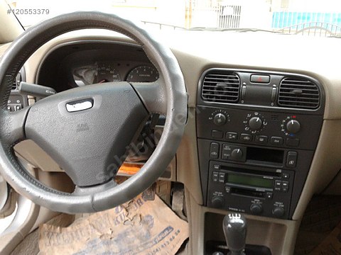

2- Ön paneldeki ışıkları sökme bölümü beni biraz aşacak gibi duruyor paneli komple çıkaracak mıyım hocam. Geri takamam diye korkuyorum ya da dişlisi filan varsa geri oturmaz yerine diye korkuyorum. ??
3- Arkaya 2 numara, öne 1 numara 3M karar verdim. Tatlı olur böle önler açık arkalar hafif koyu.
RESMİNİ ATAYIM PANELİN .. 3 TANE YUVARLAK AYAR Var ya hocam onlardan sağdaki dereceninki yanıyor sadece, fan hızı ve diğer hava yeri yanmıyor. Sanırım 3 tane lamba var içinde. orayı nasıl sökcem düğmeler

aslında hiç zor birşey değil ön konsol sökümü. ben tamamını söktüm hatta düğme içi ışıkları bile değiştirdim. ama benim aracım 2000 model biraz farklı ön konsol. sökmek için belki bu video işine yarar.
http://www.youtube.com/watch?v=BEBzOcZJE88

Çok teşekkür ederim hocam video baya yardımcı oldu teyibin nasıl söküldüğünü dahi bilmiyodum :) öğrendim çoğu şeyi pazar günü sabahtan başlarım çalışmalara :D
