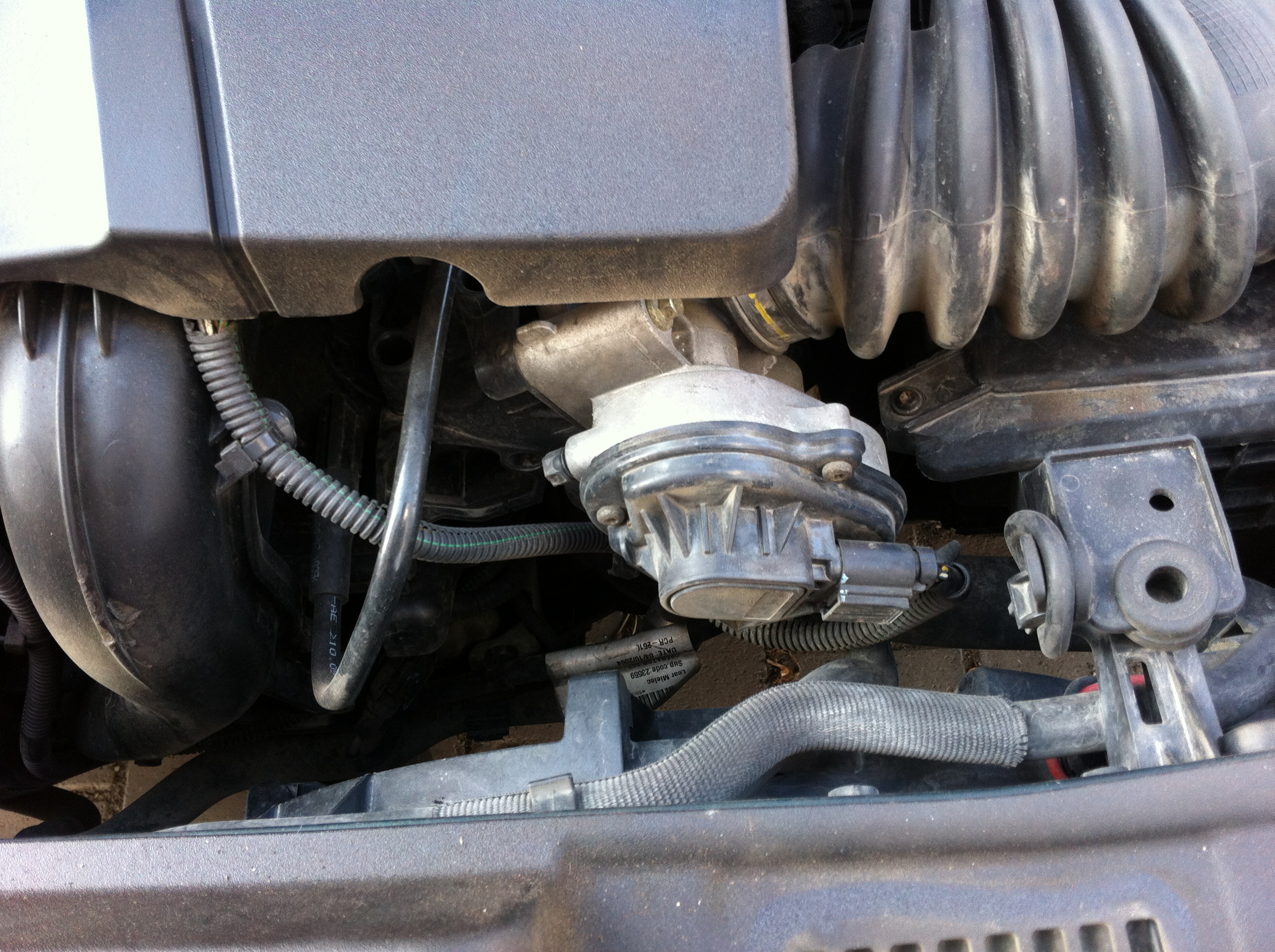

araçtaki problemin ne olduğunu bilmeyenlerden biri de benim. ekleyebilirsem aşağıda resimler var.
resimlerde hemen önde bulunan parçadan kontağı yarım çevirince ses gelmeye başlıyor. kontağı tamamen kapattıktan sonra da bi süre devam ediyor. araç çalıştığında bile ses yapıyor. ses havalandırmadan içeriye kadar geliyor.
bu parçanın ne olduğunu ve bu sesin ne manaya geldiğini bilen varsa lütfen söylesin

Gaz kelebeği. Sanırım aracınız benzinli ve turbosuz. Fotoğraftan anlaşılan bu :) Hava filtresinden çıkıyor ve anında gaz kelebeği başka bir kombinasyonda olamaz.
Arıza lambası yakmıyorsa, çekişinde bir düşüklük,tüketiminde bir yükselme yoksa devam edin. Fuzuli paranızı kaptırmayın.
Bazı araçlarda kontak açıkken gaz kelebeğinden ses geliyor. Artık o esnada ne yapıyor bilmiyorum. Sonuçta motor çalışmıyor kapalı durumda olması lazım. Ama artık nedendir bilmiyorum ince bir ses oluyor.

bu gaz kelebeği ne işe yarar? sesi beni rahatsız ediyor.
değiştirirsem ne kadar masraf olur?

kontağı yarım çevirdiğim an bu ses başlıyor. geri kapatsam da bi süre daha devam ediyor.
çalıştırdığımda da ses gelmeye devam ediyor.

veya tamir edilebilir mi? çok basit bi arızaya benziyor.
sadece ses geliyor. içinden. arabaya farkettiğim herhangi bir etkisi olmadı.

Usta konusunda haklısınız. Kadınlar gibi ustalar; vezirde ediyor arabayı rezilde.
İnceden bir ses ise normal.
Bu sese en yakın seshttp://www.youtube.com/watch?v=SmtZNyRo_AA linkindeki sestir.
Kontağı açınca ve aracı stop ettikten birkaç saniye sonra dahi gelen ses normaldir. Tabi dediğim ses ise.

BURDAKİ SESE BENZİYOR AMA ANORMAL OLDUĞU KESİN. ÇÜNKÜ ARABANIN İÇİNE KADAR GELİYOR SES. HATTA ROLANTİDE ÇALIŞIRKEN BİLE DUYUYORUM.
HESAP EDİN İŞTE NE KADAR YÜKSEK OLDUĞUNU. BU PARÇA ELEKTRONİK Bİ PARÇA MIDIR YOKSA MEKANİK Mİ ACABA?
TAMİRİ MÜMKÜN DEĞİL Mİ?

Orijinalden alıntı: Mc7042
Gaz kelebeği tamir edenler var. Google'a bile yazınca çıkıyor onlarca.
Parça hem elektroniktir hemde mekaniktir. Birçok sensörden alınan değerler beyinde işlenir ve haritalanmış değerlere göre gaz kelebeğine sinyal gelir. Bu sinyal şu oranda açık ol gibilerindendir. Beyin sinyali yollar içindeki servo motora. Motor o oranda açık tutar kelebeği. Kelebeğin duvarları veya kendisi kirlendiğinde hareketi kısıtlanır. Kimyasallar ile temizliği mümkündür.
Kelebeğinizde ne sorun olduğunu burdan tahmin etmek imkansız. Normalde bir sesi vardır olması gereken ve linkteki gibi. Aracın içinden araç çalışmazken duymanız mümkünüdür. Tiz bir sestir.
Yenisinin 400 liradan aşağı olacağını zannetmiyorum.
Fişini çekip sesin gelip gelmediğini denediniz mi ?
Ve yakıt tüketiminde artış,çekişinde düşüklük vs yoksa fuzuli kurcalamayın. Temizletip geçin.

fişini nereden çekiyoruz ve kontrol ediyoruz?
onu da söylerseniz çok memnun olurum.
araba 1.8 volvo s40. ve ciddi manada hantal bi kullanımı var. yani beklediğim serilik yok arabada. belki bundan kaynaklanıyodur.
