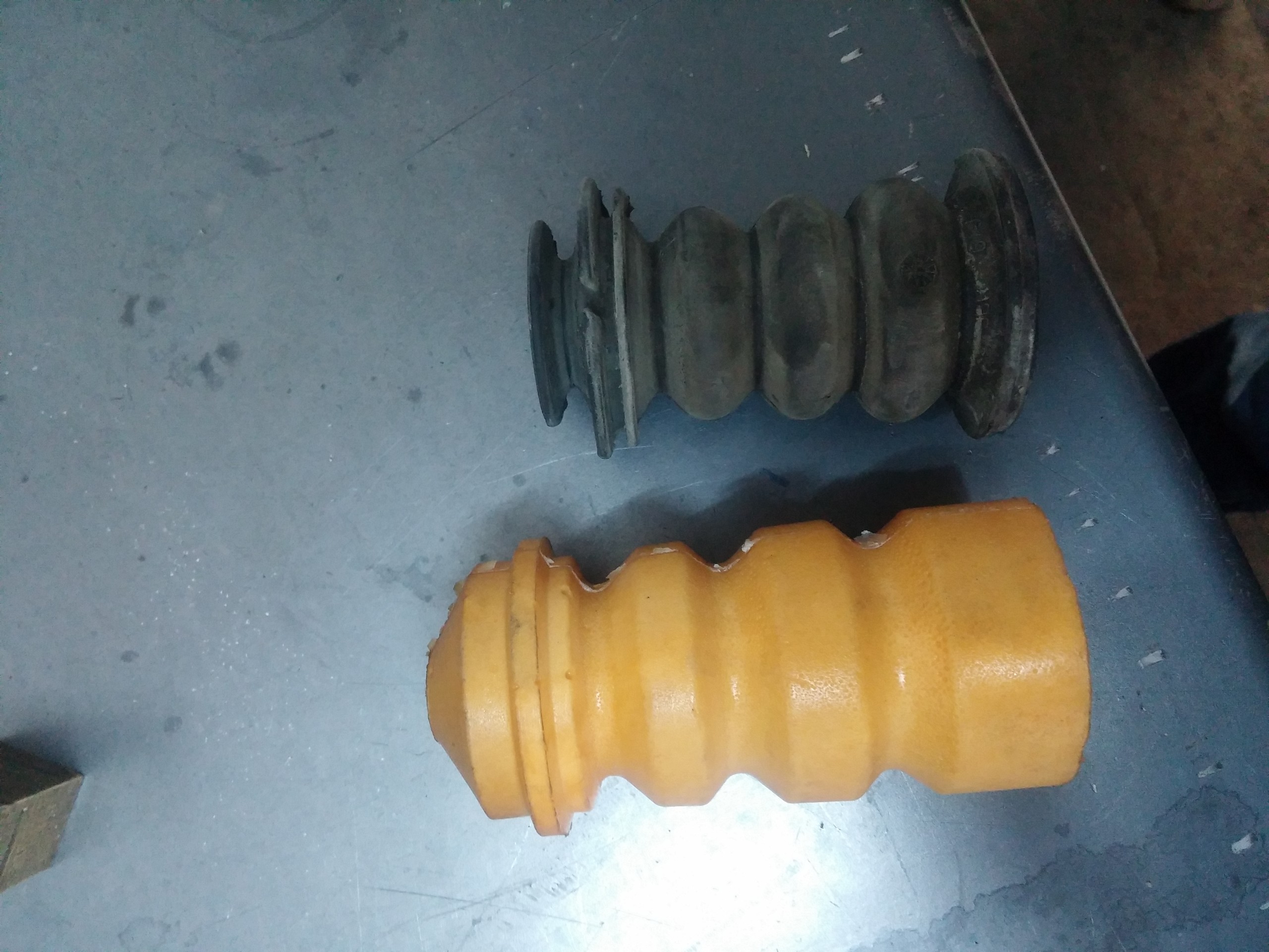

Arkadaşlar bugün sağ ve sol arka amortisörün ara yatak takozlarını değiştirdik.Arabadan çıkan takozlar gerçektende takoz gibi hiç esnemiyor oldukça sert bir malzeme.Yeni takılanlar ise azda olsa esnek.İlk izlenimlerime göre arkada kimse yokken ön süspansiyonlardan ne kadar ses geliyorsa arkadanda o kadar ses geliyor.Bilerek derin bir çukura girdim orda ön taraftan bile hafif küt sesi geldi arkadanda aynı şekilde ses geldi.Tabi bu bendeki sesin asıl sebebi lastikler.225-45-17 lastikler var ve iyice sertleştiler.Dar yanak ve sertleşmiş lastikle beraber süspansiyonlara çok yük biniyor.Birkaç gün içinde 215-50-17 yumuşak hamurlu bir lastik alarak konforu biraz daha iyi hale getirmek istiyorum.Usta arka yüklüyken gelen vurma sesini tamamen değil ama büyük oranda keser dedi özelliklede arkada 3 kişi+bagaj varken.İleriki zamanlarda arka yüklüyken denemek istiyorum ancak şuan mümkün değil.Bence imkanı olan ara yatak takozlarını değiştirsin çünkü arabadan çıkan takozlar gerçekten beş para etmez. < Resime gitmek için tıklayın > < Resime gitmek için tıklayın > < Resime gitmek için tıklayın > |
