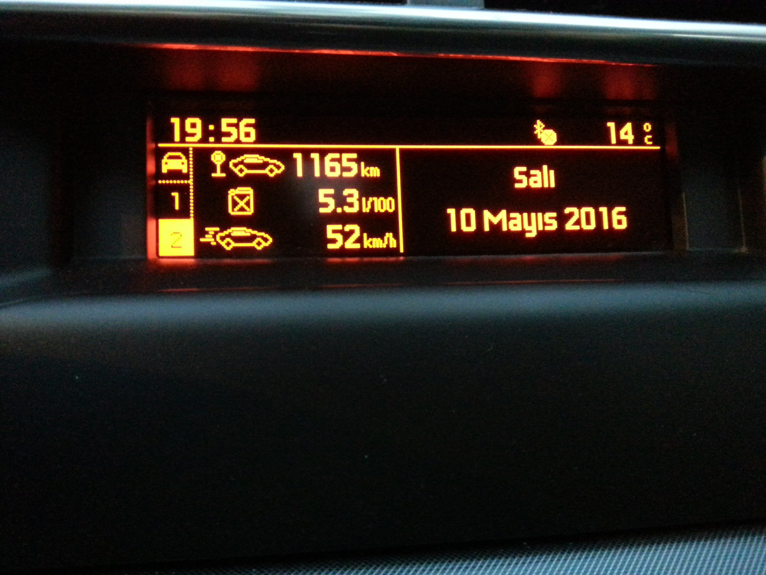

Herkese merhaba Forumun en eski c4 II kullanan üyelerinden biriyim eskiler hatırlar. Uzun zamandır foruma girmiyordum tekrar bir uğrayım dedim. Yeni araç alanlara hayırlı olsun güle güle kullanın. Hafta sonu Ankara-İstanbul-Ankara yaptım. Yakıt tüketimini paylaşıyım. Ankaradan tuzlaya gittim. Tuzladan 2 kez karşıya geçtim köprü trafiği, şehir içi, uzun yol karışık. Giderken otobanda 120 crus controlle gittim. Dönüşte kocaeli merkeze uğradım, otobanda geneli 130-170 arası geldim. Yakıt göstergesinde 2 diş yakıtım kaldı. < Resime gitmek için tıklayın > İstanbul dönüşü temizlenirken. < Resime gitmek için tıklayın > Aracım 56.200 km ye geldi. 2012 model 1.6 hdi manuel 112 hp 6 ileri. Hala ilk günkü keyifle kullanıyorum çok memnunum. |
