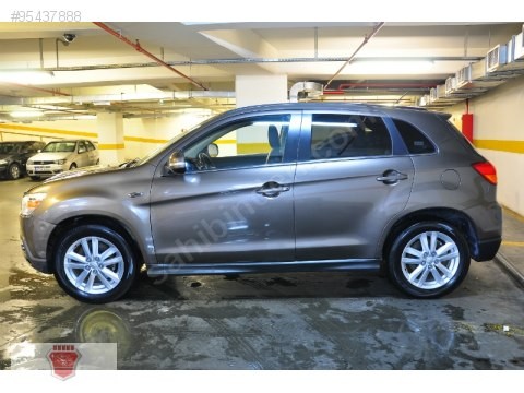

Hocam araçlar ciddi ağır hasar alıyor. Sonra çıkma kaporta parçaları ile görsellik düzeltiliyor. Ayrıca parça çıkma olduğu için "Boyasız" bile yazılabiliyor. Bir kaç parça hususi hasarlı bırakılıyor. Sonra araba kaliteli bir fotoğraf makinesi ile yapay ışık altında çekiliyor. Üstüne de bir kaç Photoshop darbesi ve araba katalog çekimindeymiş gibi çıkıyor. Mesela aşağıdaki aracın ön jantı normalde stepne, ama photoshop ile arka jant öne kopyalanmış. Ancak yerdeki su birikintisi unutulmuş. |
Hocam araçlar ciddi ağır hasar alıyor. Sonra çıkma kaporta parçaları ile görsellik düzeltiliyor. Ayrıca parça çıkma olduğu için "Boyasız" bile yazılabiliyor. Bir kaç parça hususi hasarlı bırakılıyor. Sonra araba kaliteli bir fotoğraf makinesi ile yapay ışık altında çekiliyor. Üstüne de bir kaç Photoshop darbesi ve araba katalog çekimindeymiş gibi çıkıyor. Mesela aşağıdaki aracın ön jantı normalde stepne, ama photoshop ile arka jant öne kopyalanmış. Ancak yerdeki su birikintisi unutulmuş. ![]() < Resime gitmek için tıklayın > Aracın hasarlı parçaları bile birbirine uyuşmuyor, yani ön kapıda olan bir çizik arka kapıya devam etmiyor, ya da çamurluk sapasağlamken kapıda çamurluğun bittiği yerden devam çiziği var v.b Siz aracı gerçekten piyasadan ucuza alıyorsunuz ama iş toplamaya geldiğinde lahana gibi açıldıkça açılıyor. |

Normalde araba böyle. < Resime gitmek için tıklayın > Üstteki arabayı biraz toparlayıp alttaki hale getiriyorlar. Aha buda çıtır hasarlı. < Resime gitmek için tıklayın > Sonrada altına yazıyorlar 3-4 binlik masrafı vardır istenirse bizim anlaşmalı servislerde yapılıp teslim edilir . Ulan bunlara inanan adamlar kazıklanınca seviniyorum ama bir yandada bu adamlar bu devirde kazıklayacak adam bulmaları beni üzüyor ya . Resimler temsilidir. |
