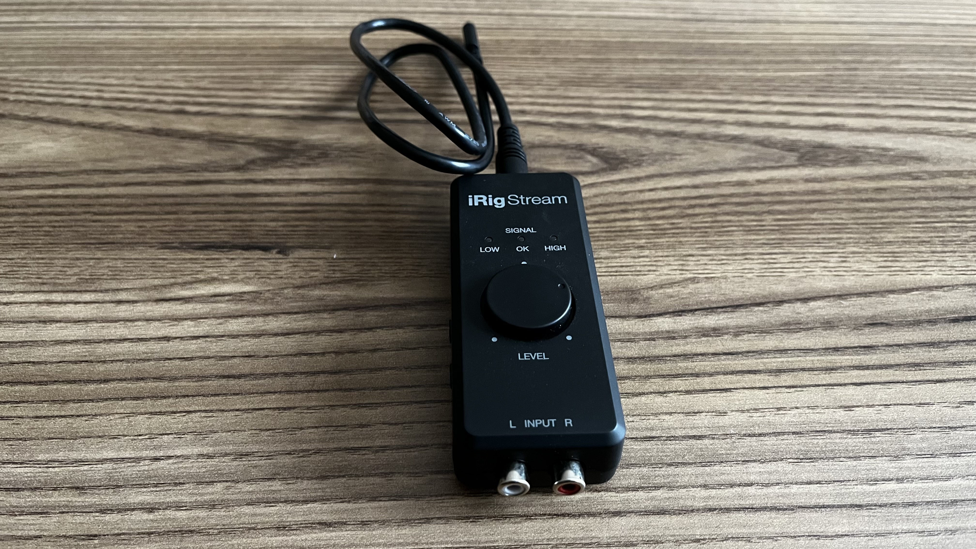

Kayıt işi için bir cihaz aldım görseli altta iphone veya android için uygun.

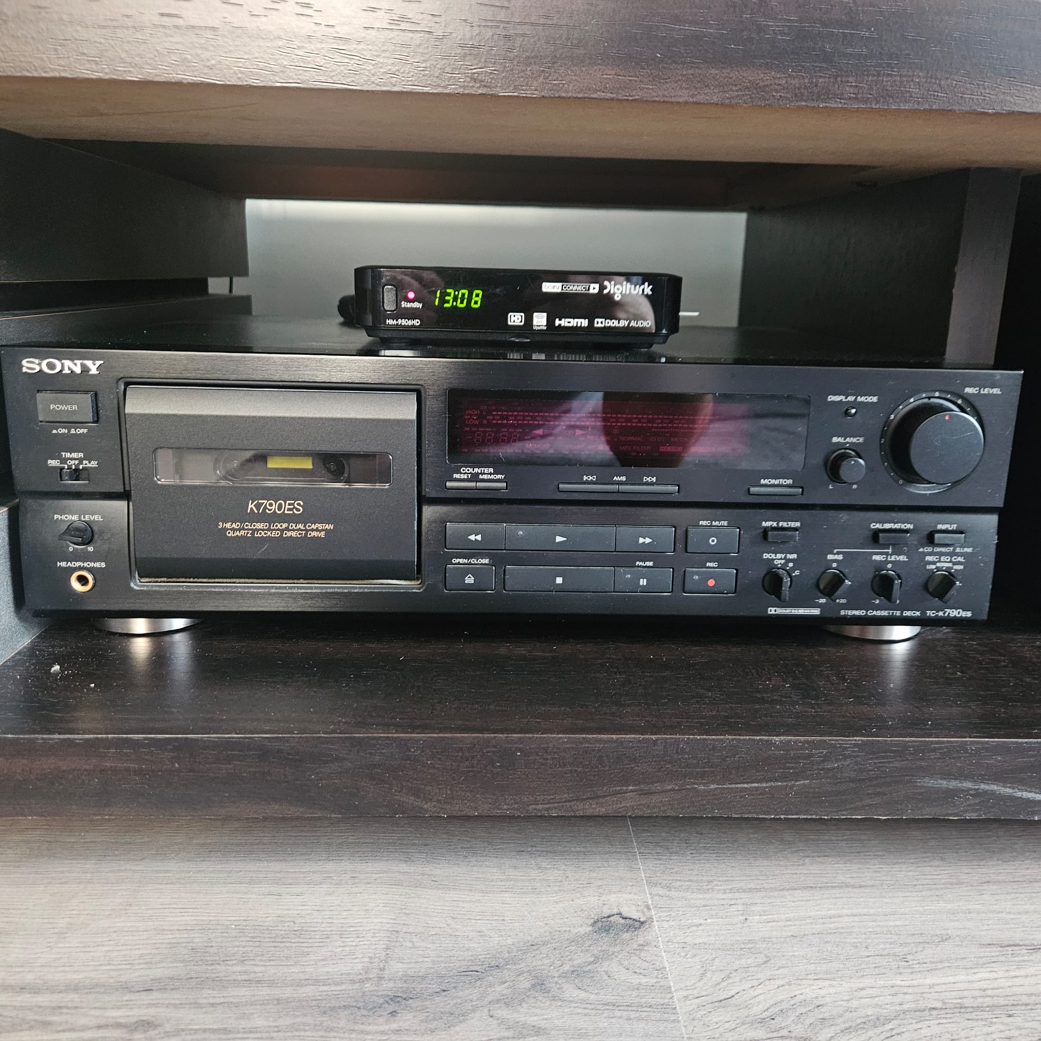

Merhaba arkadaşlar, uzun yıllardır kullanmadığım Sony K790ES Kasetçalarımı satmaya karar verdim. İlgilenen olursa, ben de yatacağına hiç olmadı zevkle kullanacak bir
meraklısına gitsin.
7 ay (2031 mesaj)
Temiz cihaz,hep bir es serisi cihazı merak etmişimdir bu aralar Tc-k970es için teklif verdim. o olmazsa ben düşünebilirim.

Elinize sağlık. Telefona bağlanabilen harici bir line-in cihazı kullanırsanız kayıtlarınız çok daha kaliteli olur.

Teşekkürler ederim,cihaz çok iyi bir kaç modeli var,
hem yerel kamera uygulaması doğrudan sesi telefonun girişinden alıyor hemde cihazın uygulaması var isterseniz kayıtları değişik formatta ses kaydı olarak yüksek kalitede kayıt yapıyor.

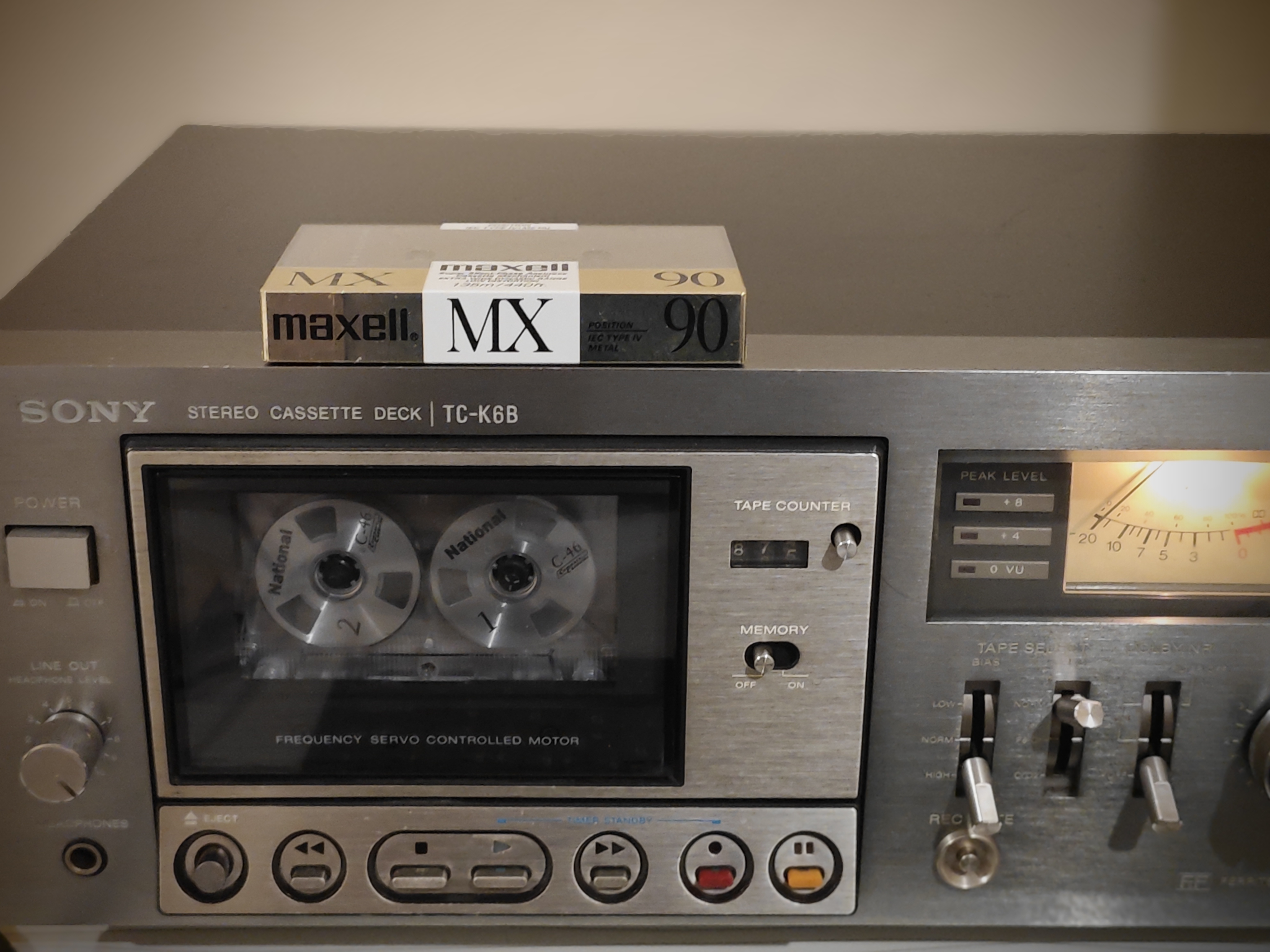

Merhaba İstanbul' da iyi bir deck ustasına ihtiyacım var yardımcı olabilir misiniz nereye gitmeliyim? Cihazım SONY TC-K6B 1978 Vintage
5 ay (3 mesaj)
Yok mu yardımcı olabilecek birisi..
5 ay (3 mesaj)

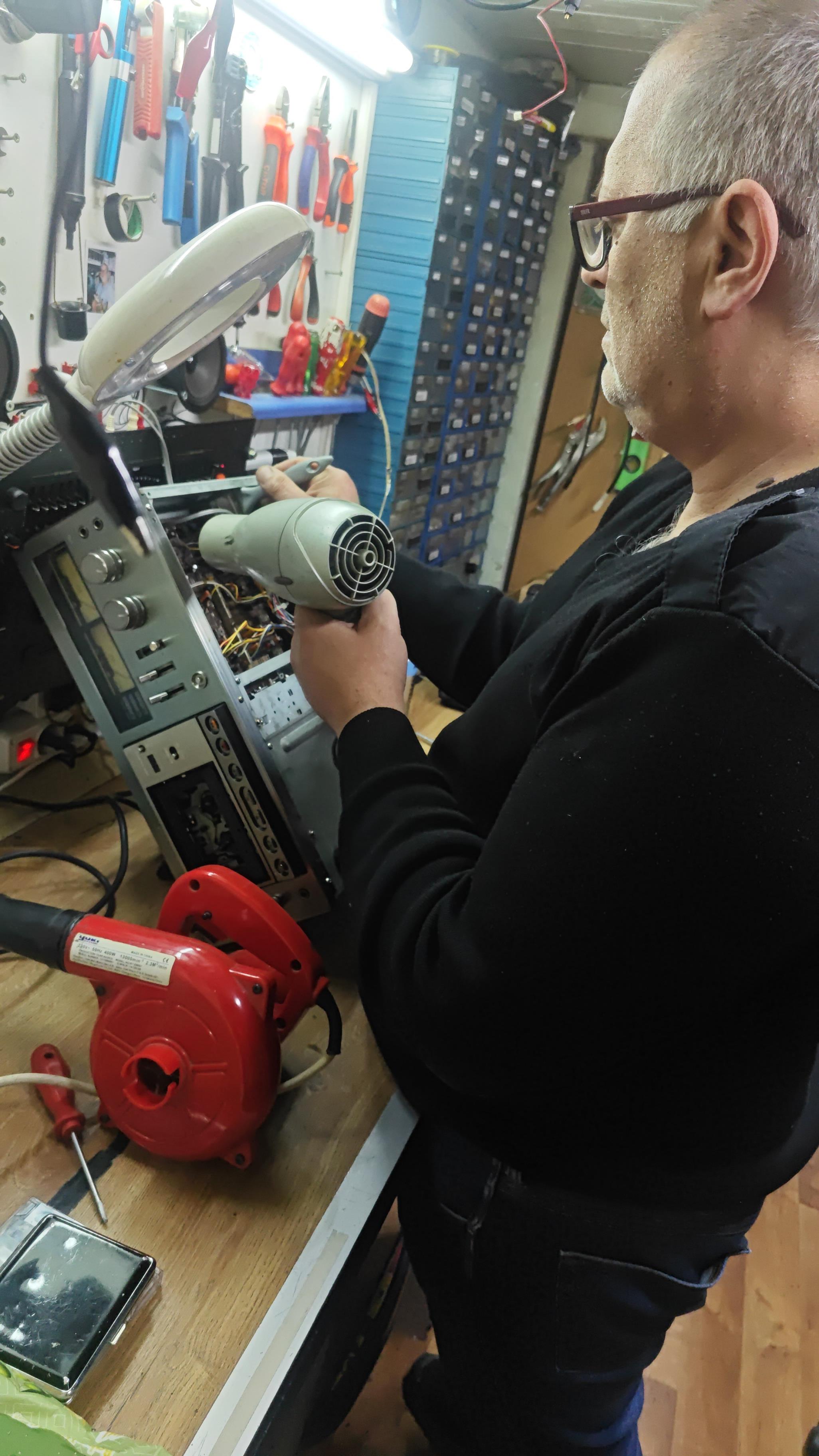

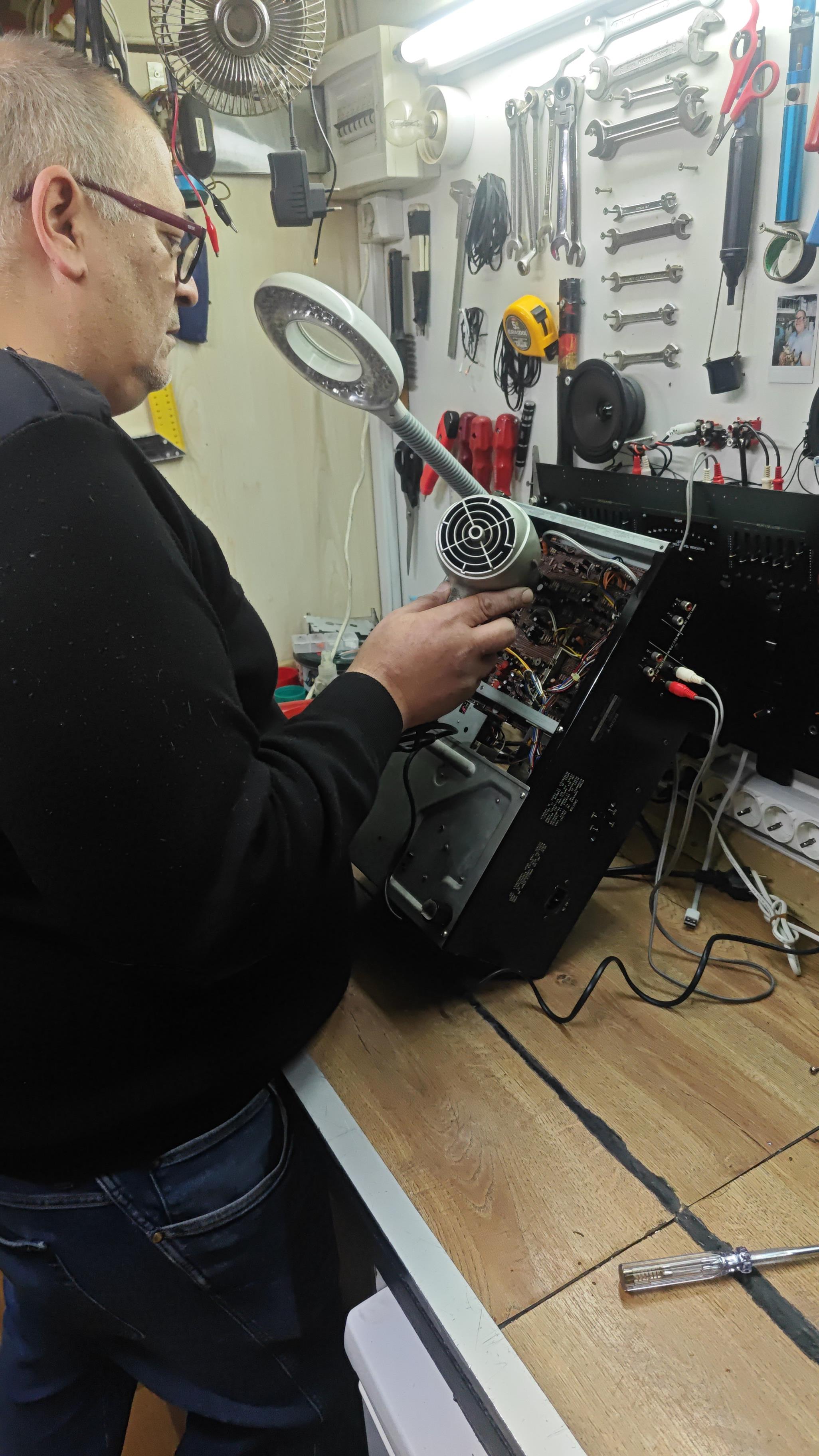

Merhaba arkadaşlar İstanbul Bahçelievler metro istasyonuna yakın bir esnaf abimizin numarasını paylaşacağım. Kendisi hem insanlık olarak hem esnaf olarak gerçekten müthiş bir insan. Kendisi Deckçalar, amfi, pikap CD çalar, Müzik seti ve radyo tamirlerinde gercekten çok iyi bir usta. Sony TC-K6B Cihazım vardı ben vintage hastası eski analog cihazlarını çok seven biriyim, cihazımın motorundan mil sesi geliyordu yağlamak istedim ama cihazı mahvedip motorunu yaktım. Üstüne yetmezmiş gibi kurcalayıp mekanik aksamı da bozdum. Hiç ümidim yokken özden abiyle tanıştım kendisi elektrik ustası ve aynı zamanda dediğim cihazların tamirlerini 12 yaşından beri yapıyor. Açıkçası cihazımdan pek umutlu değildim çünkü cihazdan duman geldi bildiğiniz yandı. Götürdüm kendisine 4 5 saatte bana cihazı tertemiz bir şekilde yaptı teslim etti, yaptığı işlem ise sıfır motor devir kartı ve tecnics' e ait sıfır motor taktı, kurcalanmış mekanik aksamı da düzeltti. 1978 model cihaz olduğu için sıfır motorunu bulmak mümkün değil. Ama taktığı sıfır motorda çok güzel oturdu sorunsuz çalışıyor ve harika okuyor cihaz. Ben ustanın yapamayacağı iş olduğuna hiç inanmıyorum eğer isterse muhakak arızalı olan cihazı yapıp teslim ediyor. Ayrıca bu cihazların ikinci el veya sıfır alım satım işlemlerini de yapıyor. Bana bir tane sıfır Sony TC-WR570 HX Pro ve Yamaha KX-800 3 kafali olan müthiş bir cihaz verdi. Elinizde yaptırmak istediğiniz bakımı gelmiş olan veya arızalı olan kasetçalar, deck sistem, müzik seti, pikap, amfi ne varsa mutlaka yardımcı olacaktır.
Ustamız bahçelievler metro istasyonuna çok yakın paylaştım çünkü böyle insanlar böyle ustalar hepimize lâzım değerini bilmemiz lâzım...
