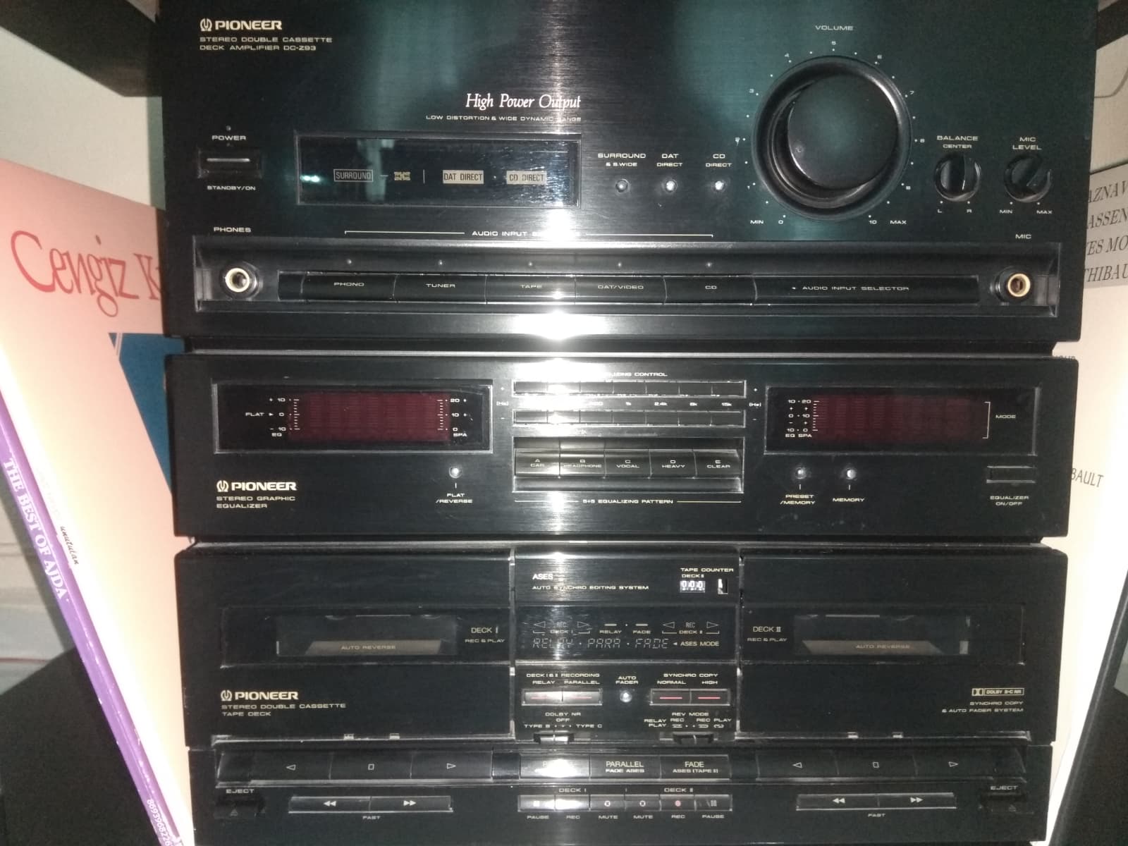

Merhaba arkadaşlar elimde böyle bir set var.fakat kaset çalarında hayat belirtisi bulunmuyor sete güç verdiğimde bir motor sesi duyulup kesiliyor sadece diğer tüm özellikleri çalışıyor.ben izmirin küçük bir ilçesinde yaşıyorum buralarda usta anlayan biri yok izmirde tavsiye edeceğiniz bir usta varmı kaset mekaniğinden anlayabilen
11 ay (2054 mesaj)
Merhabalar,müsaitlik durumuna göre @Yörükoğlu2014 hocam bakabilir kendisi İzmirde
