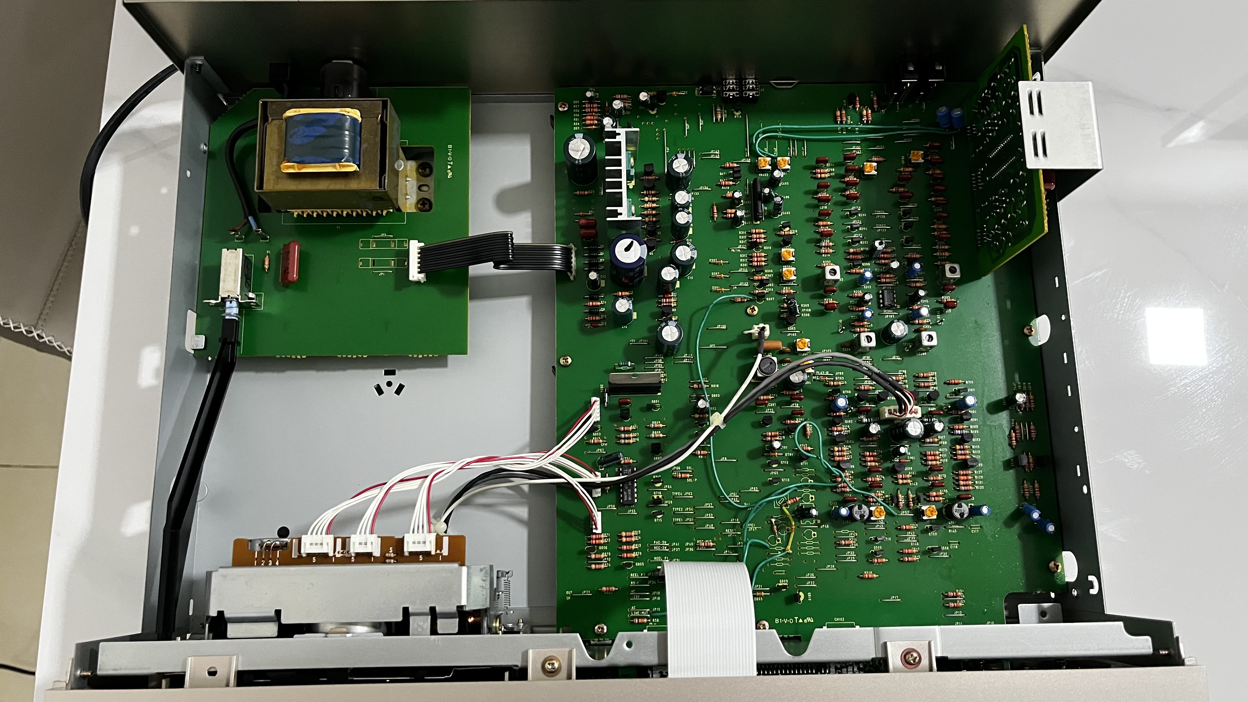

Harman Kardon Td -4200 bugün elime ulaştı.

Hayırlı olsun. Güle güle dinleyin. Cihaz fabrikadan yeni çıkmış gibi görünüyor. Deneme şansınız oldu mu? Sesi nasıl?

Hayırlı olsun, pek kullanılmamışsa benziyor.
Bu mesajda bahsedilenler: @Arslan Mustafa
9 ay (2031 mesaj)
Çok teşekkürler daha iyisi sizlere nasip olsun,kaset hiç yok yanımda ,arkadaşım pazartesi geliyor yanıma boş kaset getirecek elimdeki wiim pro ile bir kayıt yapıp deneyeceğim.
Cihaz gerçekten yeni gibi alt köşe taşıma esnasında minik bir ezilme olmuş oraya bir bakım düşünüyorum nasıl olur bakacağım.

Çok teşekkürler Abi,evet sanki sıfır gibi ,içi dışı pırıl pırıl bir cihaz.Belkide yıllarca yattı bir kenerda 20 yıldır kaset işi meraklısı hariç bitti zaten.
