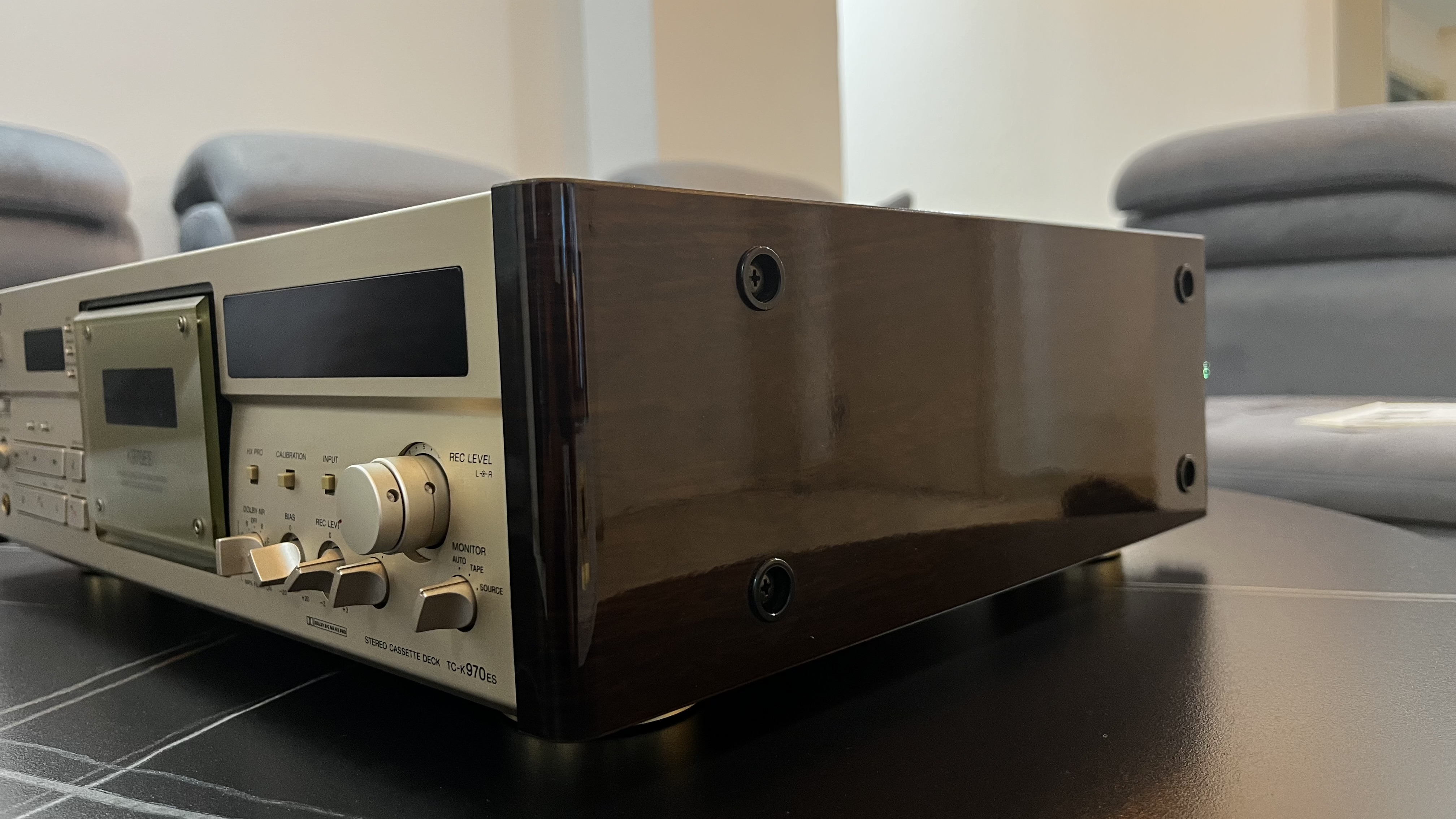

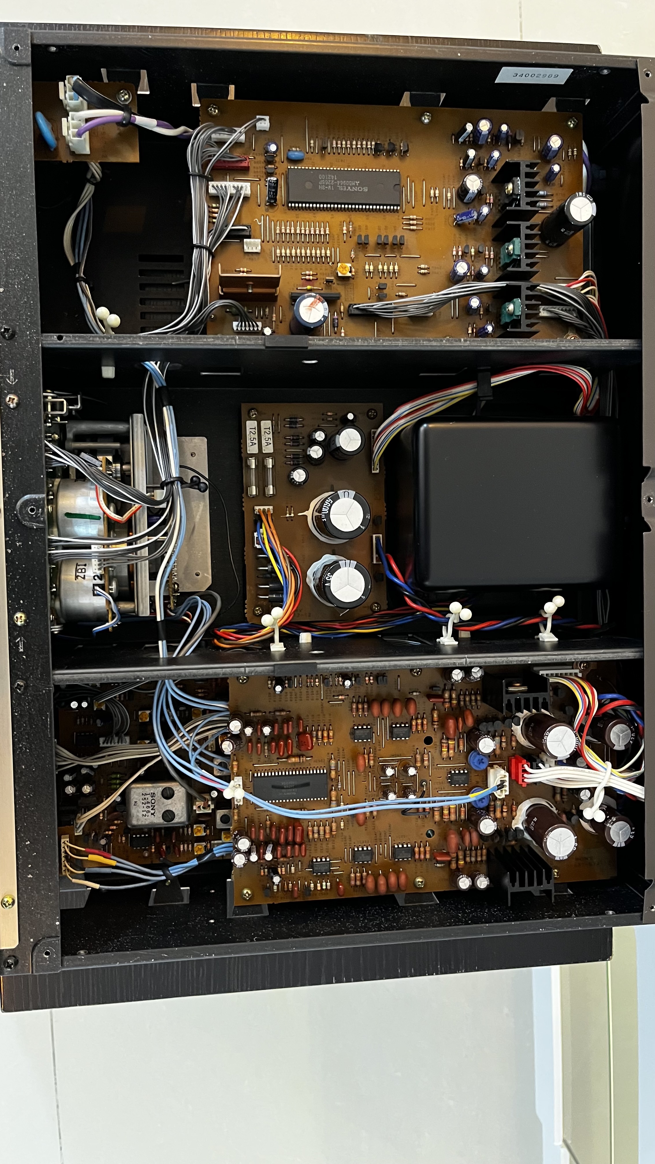

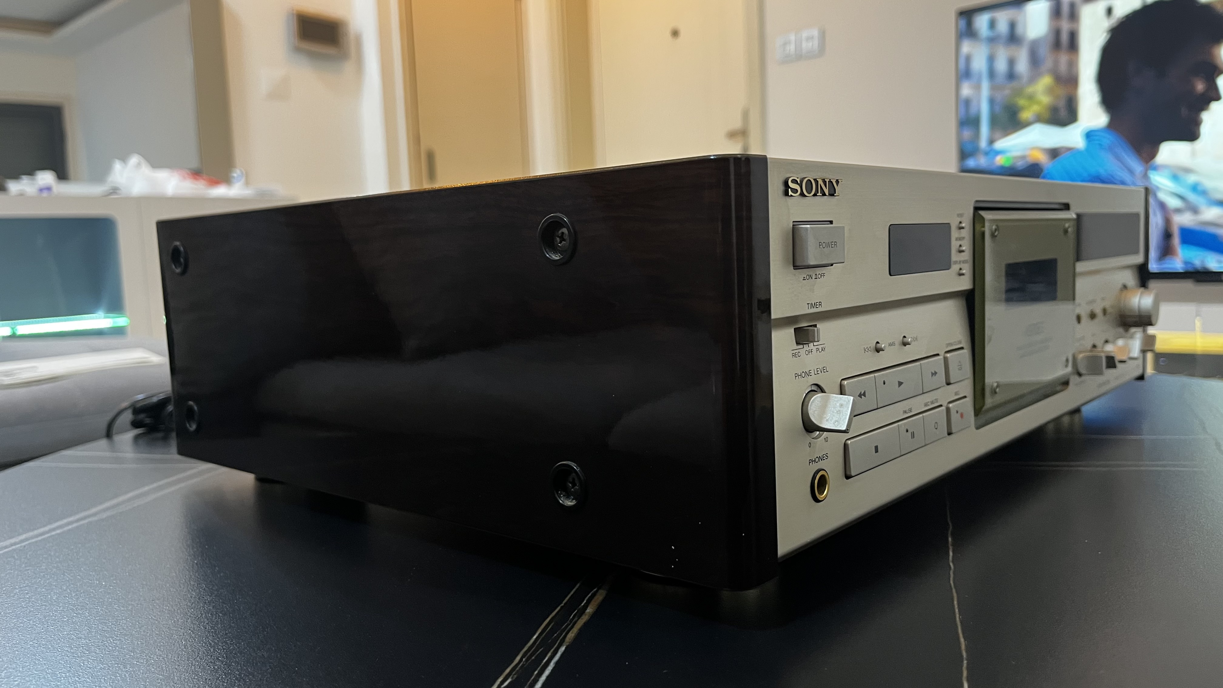

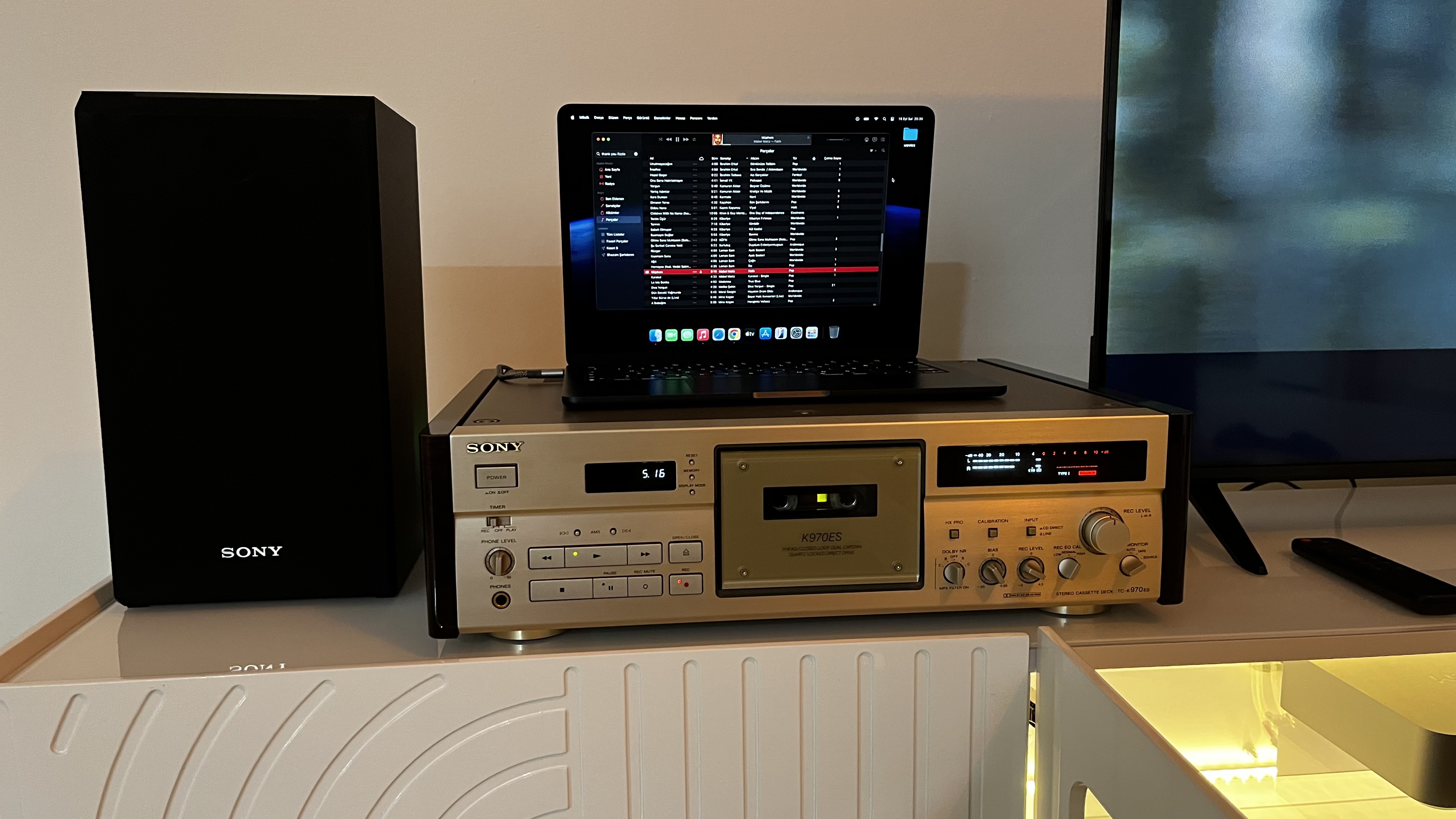

Uzun zamandır beklediğim, iki gözümün çiçeği nihayet geldi...

Dekin bakımlı ve diri duruyor, güle güle kullan. Dekin kayıt kalitesi gayet iyi ama bir tık bias ile yine bir tık input level/rec level kullanabilirsin gibime geldi. Gördüğüm kadarıyla her ikisini de tam ortada bırakmışsın. Kayıt için kullandığın bu kaset biraz daha fazla bias ve level kaldırır görünüyor.

Sonunda almışsın. Hayırlı olsun, güle güle kullan. Sony'nin en iyi bir kaç dekinden biri.

Evet Abi,deck diri ve çok temiz tek sorunu kaset kapak dişlisi kırık hızlı açılıyor,zaman oldukça nasıl iyi kayıt yapılır anlamaya çalışıyorum şu bias işini bir oturtamadım.Bu haliyle bile bana cd den daha güzel geliyor.

Çok çok teşekkürler sonunda nasip oldu ,Allah cc daha iyisini sizlere nasip etsin,ben bunu yakından görene kadar sadece kaset deck im var sanıyormuşum o kadar güzel.

Tizler çok baskın ve tenekemsi ise bias biraz az demektir. 2 kafalı bir dekte ince bias ayarı yapmak biraz meşakkatli maalesef. Yani kısa kısa kayıtlar yapıp geri alıp dinlemen lazım. Bu avam yöntemi. Bir de profesyonel yöntemi var ama biraz ekipman gerektiriyor. 400 hz ve 10 khz civarı test tonları kaydedip frekans eğrisini ölçüp düzeltmen gerekiyor. Onun yerine 3 kafalı bir dek alıp daha kaydederken dinleyerek ince ayar yapabilirsin. Yani ince bias ayarını kendin yapmak istiyorsan 3 kafalı bir dek olmadan zorlanırsın. Bir de bunu her kaset marka ve modeli için ayrı ayrı yapman gerekiyor, sabit bir ayar değil bu.

Teşekkürler abi,evet 2 kafa meşekkatli,içinden veriable direnç ayarlarını yaparken sürekli kayıt dinle kayıt dinle yordu beni ,o zaman bias içinde aynı yöntem izlenecek.Her kasette ayrı olacağı için oda gerçekten zor bir iş.
