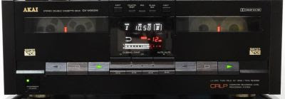

Hocam ben de Akai GX 959w kullanıyorum. < Resime gitmek için tıklayın > Not: Akai diye düzeltildi. |
| Bu mini set tarzı sanırım. |
