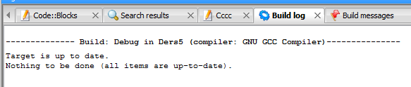

Arkadaslar resimde gördugunuz hatayı alıyorum
eskiden böyle birşey yoktu bugun gırdım kod yazmaya basladım
böyle sacma saan bır hatayla karsılastım
anlam veremdim
yardımcı olabılecek varmı acaba
