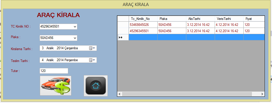

11 yıl
arkadsım resimdeki gibi aynı aracı aynı tarihler arasında farklı kişilere kiralıyabiliyo 2. kiralam işleminde eğer datagridviewddeki tarihler seçiliyse hata vermesini istiyorum
Bu mesajda bahsedilenler: @lavara123

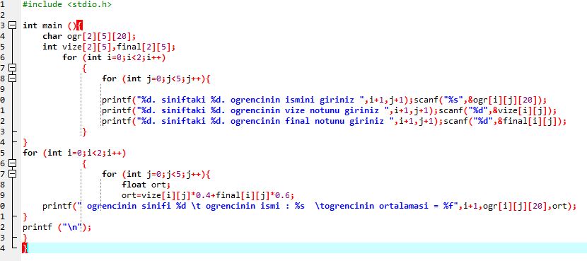

merhaba arkadaşlar;
kendimi geliştirmek için böyle birşey yazmayı denedim amaç kullanıcıdan öğrenci ismini vize notunu final notunu alıp daha sonra bunları tablo şeklinde yazdırmak istiyorum . değer almada sıkıntı yok 2. sınıf 5. öğrencinin final notunu girince çalışmayı durdurdu diye hata veriyor . Sorun nerde acaba ?
< Bu mesaj bu kişi tarafından değiştirildi nidyed -- 3 Aralık 2014; 19:04:49 >
11 yıl
verdiğin kodları biraz değiştirerek yazdım ve hata vermedi ,düzgün çalıştı.
for(int i=0;i<2;i++) demişsin ama benim bildiğim kadarıyla for için i tanımlanmıyor yukarda tanımlaman lazım birde, aşağıda tekrardan i ve j yi tanımlamışsın
Bu mesajda bahsedilenler: @nidyed
11 yıl
Orijinalden alıntı: cezaalp
c++'da for içinde değişken tanımlanabilyor ama c'de tanımlanmıyor
11 yıl
datediff araştır tarihleri karşılaştır ona göre gerekli işlemleri yaptırırsın
