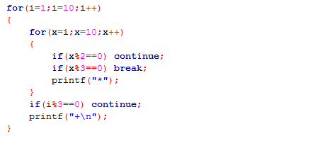

Bugün sınav olduk ve bu soruları pek anlamadım , aslında yaptım birşeyler ama doğrumu değilmi bilmiyorum.
Mesela , x= 2 döndüğü zaman ne olacak ,continue diyip , x i 3 mü alacak ve printfde * basacakmı ?
Eğer x= 3 olacaksa break olduğunda * basmadan alttaki if(i%3==0) continue yemi geçecek? if(i%3==0) continuede i=3 ise + basmadan döngünün enbaşınamı dönecek?
Birde şöyle soru vardı.Bunuda anlamadım ne biçim soru bu, bu iki soru kafamı çok karıştırdı , şimdiden teşekkür ederim :)

Dostum ilk soruda kafanın karışmasının sebebi daha önce continue ve break kavramları ile ilgili pratiğin olmamasından kaynaklanıyor, kullanımlarını araştırman lazım yoksa üstesinden gelebileceğin bir soru o.
break komutu, içinde bulunduğu döngüden çıkar,
continue ise sadece döngünün bir adımını atlar. Aşağıdaki kodda göreceğin gibi, i, 5 olduktan sonra if kontrolüne girer ve continue komutu işlenir, ekrana 1'dan 9'a kadar yazması gerekirken 5 rakamını yazmaz o adımı atladı çünkü ve kaldığı yerden yani 6'dan yazmaya devam eder. continue yerine break olmuş olsaydı, 4'e kadar yazar ve bitirirdi.
for(int i=1; i<10; i++){
if(i%5==0){
continue;
printf(i);
İkinci soruda ise 4 işlemin de sonuclarını ekrana yazdırırsan aralarındaki farkları görebilirsin, cout<<9/2; şeklinde kod girersen derleyici bunları integer olarak alır ve 4 yazar. Ama cout<<9/2.0; şeklinde sayılardan birini ondalık olarak yazarsan derleyici bunu float olarak kabul eder ve ekrana 4.5 yazar. Soruda da bunların kullanımını sormuş zaten, gerisini sen çıkarabilirsin. cout, c dilinde printf komutuna denk geliyor bu arada.

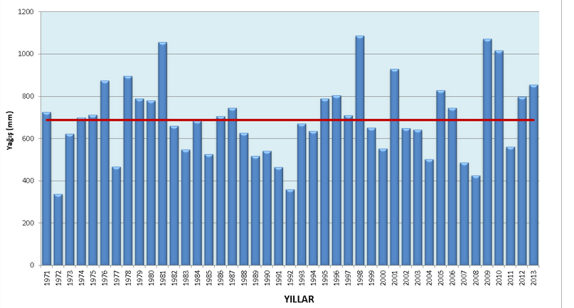

Merhaba C# ta böyle bir grafik yapmak istiyorum nasıl oluşturabilirim
