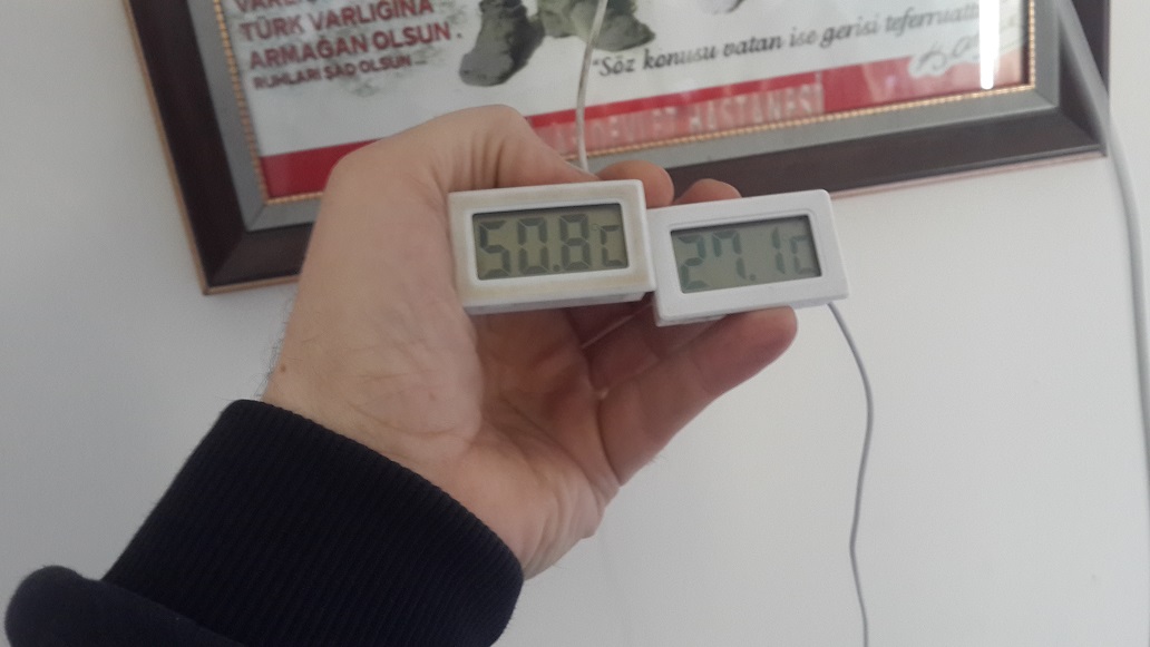

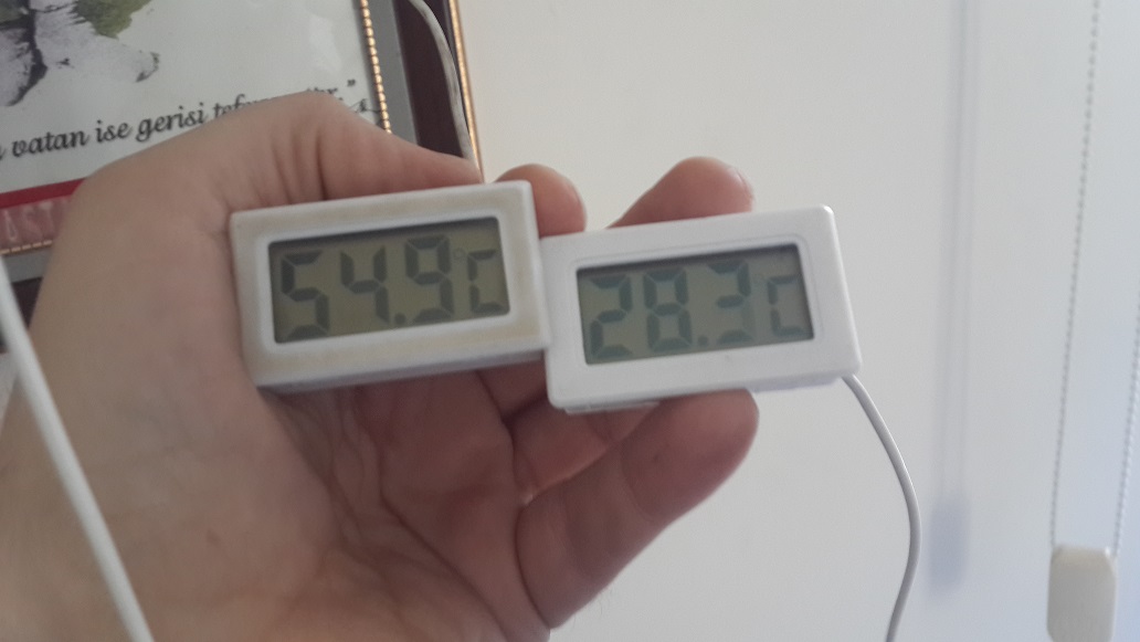

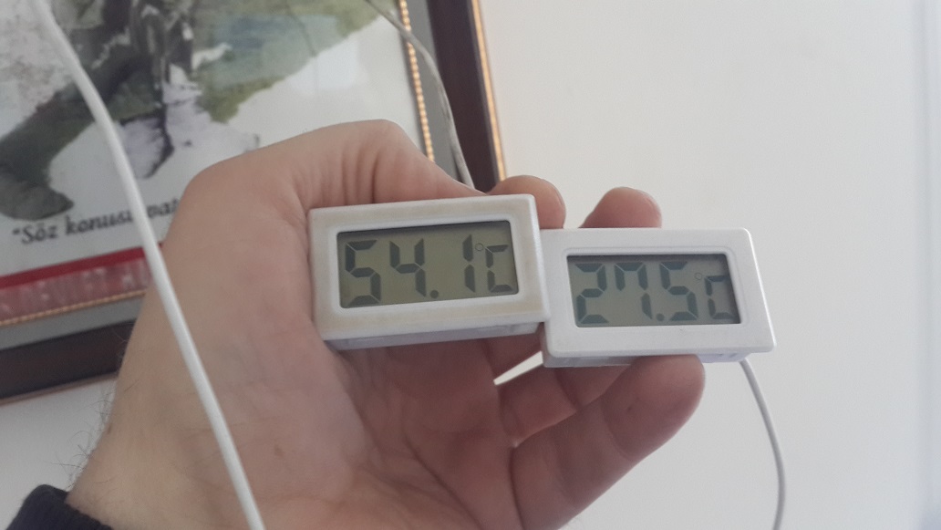

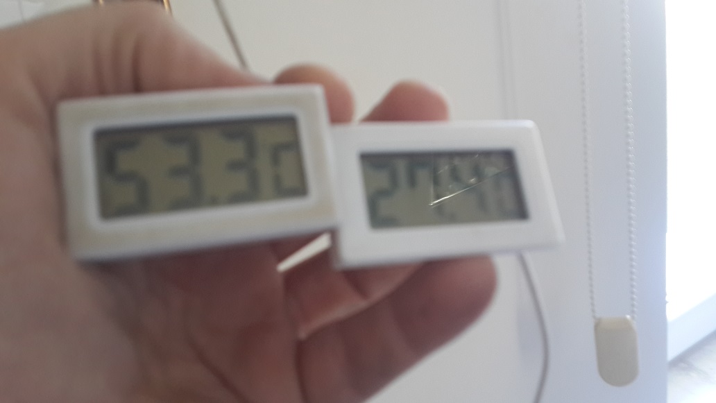

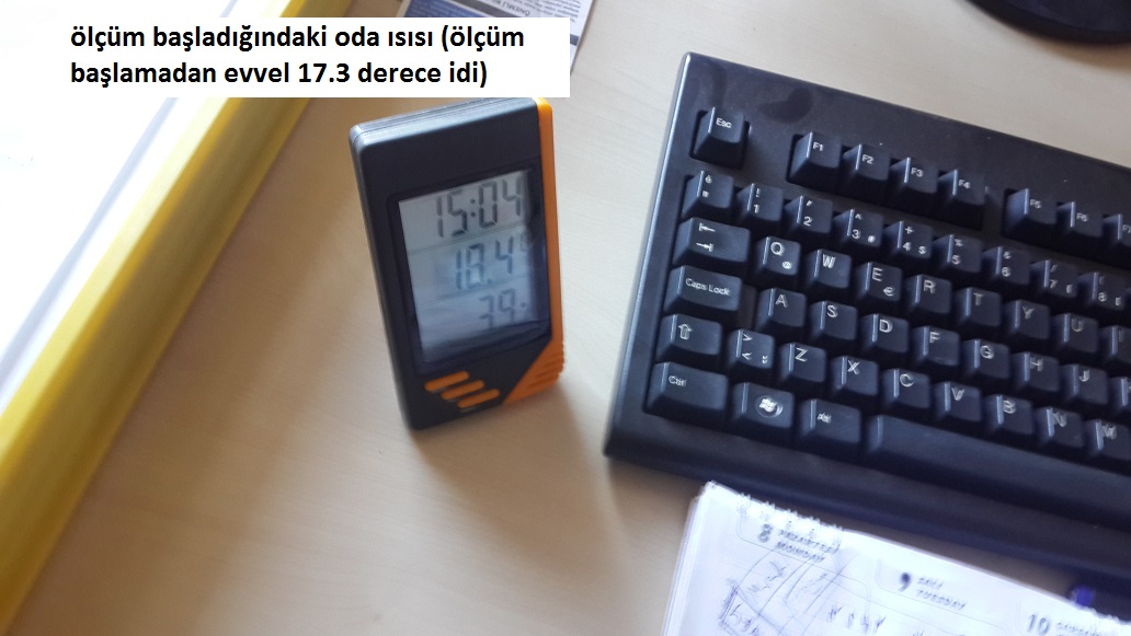

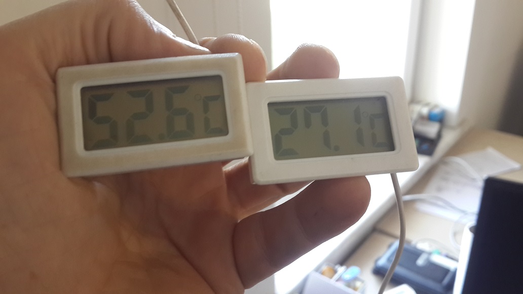

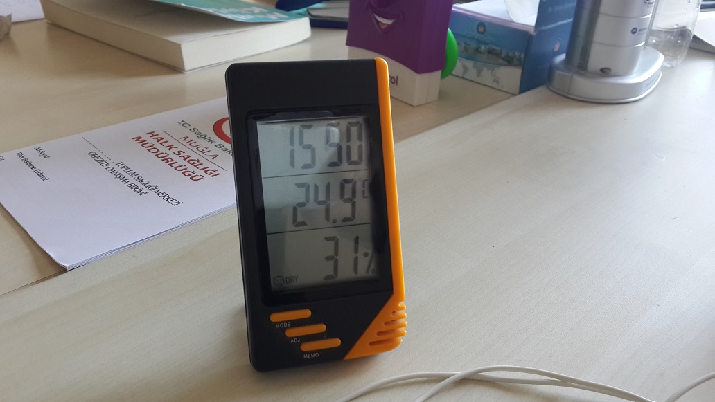

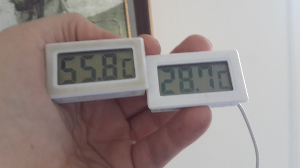

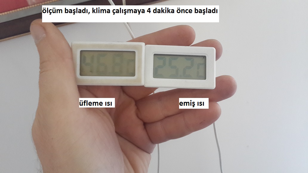

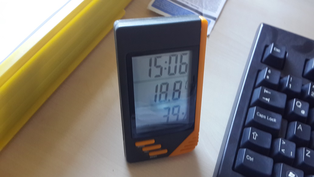

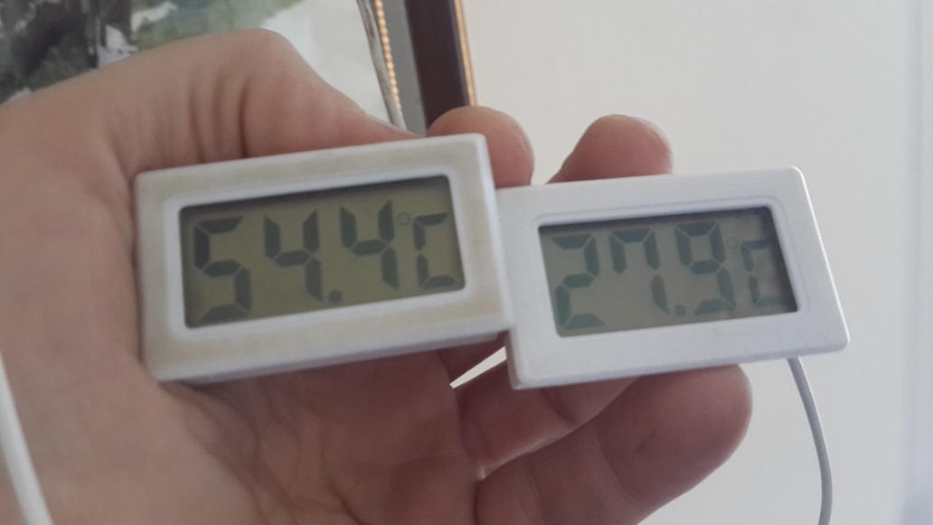

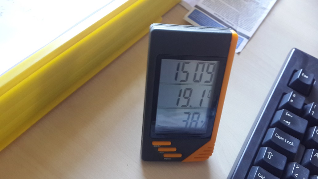

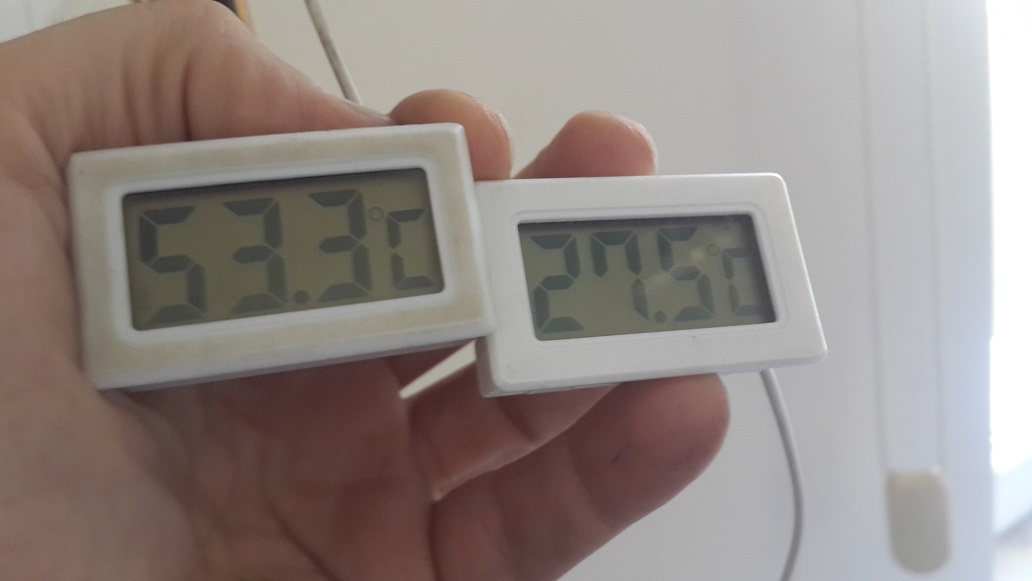

Bu anlattıklarımı desteklemek adına size bazı paylaşımlarda bulunmak isterim., Bu resimler dün tarihlidir. Bizzat kendim Toplum Sağlığı Merkezinde bir kontrol esnasında çektim bu resimleri.
Her ne kadar aynı kareler gibi görünse de, aslında her karede farklı EMİŞ/ÜFLEME ısıları ve buna bağlı ORTAM ısısını gösteren resimler göreceksiniz. Resimleri çekilmeye başlanması ile bitirilmesi arasında süre ortalama 7-8 dakikadır. Çok kalabalık olan resim gurubu 1 odada, 2-3 resimli olanı ise başka bir odada çekilmiş resimler olmakla birlikte aynı marka ve aynı BTU ürüne ait performanslarıdır.
Bu iki resim ise farklı odada çekilmiştir. ilk resimlerdeki klima yeni açılmasına rağmen 56 derecelere yükselirken, bu klima ortalama 41 derece dolaylarında üfleme yapıyordu zira ortam sıcaklığı 25 derece seviyelerine geldiğinden dolayı AKILLI sistemimiz kompresörü daha alt frekanslarda çalıştırmaktadır.
