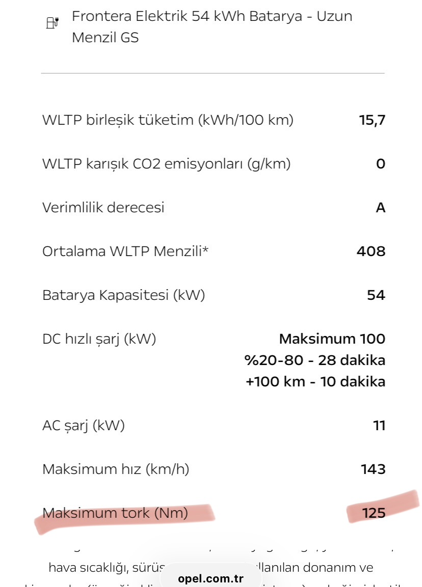

Olay kısaca: Bir hanımefendi Frontera elektrikli satın almış. Araba bayır çıkamamış. Çıkamadığı gibi geri kaçmış.
Detaylara geçiyorum.
Bu arabanın;
- motoru 125 nm tork üretiyor. (her pakette aynı motor)
- boş ağırlıkları 1439kg (standart paket), 1535 kg (gs paket)
- 3’de yolcusu var. Ortalama 70kg’dan 210kg’da yolcu.
- Vitesi muhtemelen yok.
- Redüksiyon dişlisi oranını bilmiyoruz.
Beygirine bakıp araba alıyorsunuz. Tork değerine dikkat eden yok.
Tork döndürme kuvvetidir. Ne kadar düşük olursa o kadar zayıf döndürür tekerleri.
Beygir ise motorun hız üretme kapasitesidir.
Şöyle aklınızda kalsın:
Tork: Taşı kaldırabilme gücü.
Beygir: O taşı ne kadar hızlı götürebildiğin.
Kendimden örnek vereyim. 127nm torklu 1225kg boş ağırlığı olan arabayla; 3 yetişkin 2 çocuk, aydos ormanlarındaki gölün kenarından yukarı çıkan kilitli parke taşlı yoldan 2. viteste zor çıktık. O da hızını kaptırıpta anca çıktı. Motor bayırı görünce bir anda deviri 5000’den 1500’lere düşerken yani bayılırken vites küçülttüm 2’den 1’e. Ancak yola çok hızlı girdim mecburen yoksa arabayı itmek zorunda kalacaktık yada inip yürüyecektik.
Konuya dönersek; bu arabada vites yok. Motor torku düşük 125nm. Araba gs paketse en az 1745kg oluyor 3 kişi. Bu arabanın bayırlarda kalmaması mucize olurdu zaten. Bağıra bağıra ben fiyatımı hak etmiyorum diyor araba. Neyse geçmiş olsun yinede.

Bu arabanın boş ağırlığı 1025kg + sürücü 70kg =1095kg
3 kişi var desek; (210kg@1235kg)
gs paketten 510kg daha hafif. (210kg@1745kg)
standart paketten 414kg daha hafif. (210kg@1649kg)
Ek olarak; Araba manuel vitesli. Debriyajı hafif yukarda tutarak gaz verip motorun bayılması önlenerek yüksek devirlere çıkması sağlanabilir. Böylece motor bayılmadan yüksek tork alınır. Tabii kavramadan bolca yer -plastik kokar- ama çıkar.
Elektrikli motorlarda da ısınma durumu var. Motor ısınırsa ya kendini kapatır yada çekişten düşer. Kendini korumaya alır motor yanmamak için. Kış mevsimi tam bitmediği için pek değinmedim ama bu ihtimalde var.

Normalde bir içten yanmalıda şanzıman torku katlayarak aracın 1. viteste yüksek tork ile kalkabilmesini sağlıyor. Birinci viteste 4:1 oran varsa 100 torku 400 yapıyor yani,
Acaba ev ler nasıl yapıyor bu işi torku direkt düzenli iletiyor ama redüktör dişlisi vs kalkışta torku katlayarak lastiklere iletebiliyor mu? Çünkü bahsi geçen rakamlar 120 tork vs insanların bile alet kullanarak bu torku katlayacak şekilde dönme kuvveti uygulayabiliyor.
Buradaki durum yüksek ihtimalle yazılımın sorunu ama üreticinin ağırlığı hesaba katarak bu araçların max eğim çıkma eşiğini düşük tayin etme veya durumu bilerek devam etme ihtimali de var. Yani böyle olduğunu bile bile satmış da olabilirler.

bazı bataryaların maksimum güç verme kapasitesiyle alakalı bir sıkıntısı var.
elektrik motoru için torkun bir anlamı yok.

Epeyce bir araştırdım.
- Elektrik motorunun maksimum devirini bilmiyoruz.
- Üretici bu bilgileri paylaşmamış.
Dolayısıyla tekerleklerin kaç nm tork ile döndüğünü bilmiyoruz. Fakat görülen ve yaşananlara bakılırsa, tekerleklerin dönüş torku; bayırda ve yüklüykenki gereken torku karşılamıyor.
Örneğin:
- Tekerlekteki maksimum tork 1000nm ise
- Arabayı hareket ettirmek için gereken tork 1050nm
olduğunda araba geri kaçar. Burda yaşanan sorununda bu olduğunu düşünüyorum.
Eğim(yokuş aşağı çekim kuvveti) + Yük + Yetersiz tekerlek torku = Bayırda geri kaçma
Kimisinde de bayırda geri vitese taktığında öne doğru kaçıyormuş araba.
