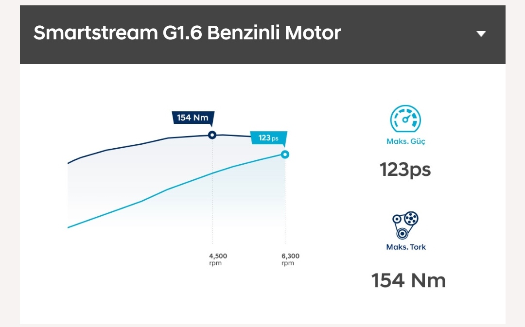

< Resime gitmek için tıklayın > misal 4500 max tork veriyor. Da o devirde kullanmak yakıt tüketimini epey artırır 😂 2000/3000 bandı ekonomi motor sağlığı ve orta düzey performans için ideal atmosferik benzinlide 😉

Arkadaşlar, beygir gücü torkun zamana bağlı bir fonksiyonudur. İkisi birbirinden bağımsız şeyler değil.

Maksimum tork 4000 devirde ama bir anda gelip sonra tekrar yok olmuyor. 40000 devirde 200nm tork varsa, 3500'de de 4500'de de en az 170-180nm tork devam ediyor. Dolayısıyla ne kadar devir çevirirseniz o kadar fazla güç üretir (tabii motor tasarımından dolayı bir yerden sonra güç azalmaya başlar lakin bu da 6000 devirden önce değildir çoğu motorda).
