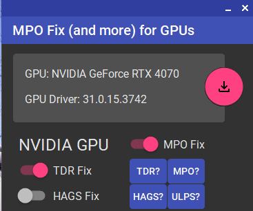

Arkadaşlar sürekli burayı rahatsız ediyorum ama incehesaptan aldığım ve pazartesi gününden beri kullandığım RX6600 kartım ile bir türlü rahata kavuşamadım. Bir kaç kere format atıp farklı windows sürümleri kullanmama rağmen Chromium tabanlı tüm tarayıcılarda belli zamanlarda donma yaşıyorum ki bu donma öyle alt+tab ile geçilebilecek bir durum olmuyor sanki fps 0'a düşüyor, mouse'u yönlendirdiğim yere dakikalar sonra anca gidiyor, alt+tab işlevi de öyle dakikalar sonra cevap veriyor. Görev yöneticini açıp tarayıcıyı kapatana kadar bilgisayar kendine gelmiyor ve bu işlemlerin hepsini tamamlamak neredeyse 5 dakikadan fazla zaman alıyor o yüzden hızlı sonuç almak için bilgisayarı restart yapmam gerekiyor durumun düzelmesi için. Sizce sorun nerede? Opera, Chrome, Yandex, Edge, Brave, hepsi hatalı olamaz değil mi? Firefox da sorunu hiç yaşamadım ama diğer tarayıcılara da işim düşüyor farklı hesaplarla kullanmam gerektiği için. Ayrıca sorunu halının altına süpürmek çözüm değil bence.

Sorun farklı bir donanımdan da kaynaklanıyor olabilir. Donma esnasında neyi kullandığını görmek lazım CPU'mu, disk mi, RAM'mi diye.

Donanım hızlandırma özelliklerini kapatmanıza gerek kalmayacak bunları uyguladığınızda.
MPO: Multi plane overlay. Windowsun sorun çıkaran bir özelliği. Tarayıcı, pencerede uygulamalar her türlü şey ile stutter, flicker, crash verdirebilir karta. Kapatıyoruz.
TDR: Kartın crash vermek için beklediği süre. 1 ya da 2 saniyedir default. Fix ile bunu 10 saniyeye çıkarıyor. Oyunda kartın crash vermek için beklediği süre arttığı için crash yeme ihtimali azalır.
ULPS: Amd kartlar için. Ultra low power state. Stabilite sorunlarına sebep olabilir. Kapatıyoruz.
@ByKayseriLi38 @damn2u
4070 kartımda bile bu şekilde ayarlı. Nvidiada sorun çıkmıyor zaten ama olsun işimizi garantiye alalım.
Bu mesajda bahsedilenler: @ByKayseriLi38 , @damn2u

Şimdilik benim bu tarayıcılarda donma işi halloldu gibi gözüküyor. Tabi daha üzerinden günler geçip sorun yaşamazsam daha kesin bir yargıya varabilirim, teşekkür ederim tekrar.
