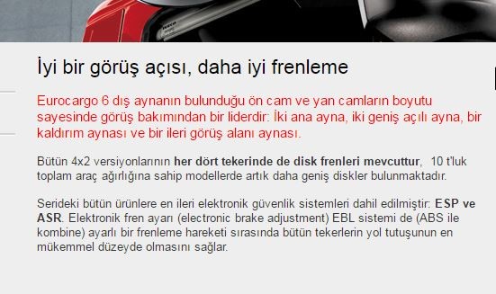

iveco daily nin yeni versiyonları komple disk.
10 yıl (3100 mesaj)
Orijinalden alıntı: Teterboro
Orijinalden alıntı: nanoona
yav iveco 35,9 kamyonetlerin 4 tekerleği de kampana. çok rezil bir fren sistemi var.
hangi otobus ve kamyon da yada tirda disk varda, senin kamyonette olacak ? agir vasitalarda disk olmaz.
daily dedigin bildigin ufak minubus.. ben sana agir yukler tasiyacak kamyon tir vb araclardan bahsediyorum. Disk olmaz onlarda. 1500 2000 kg tasiyacaksa disk yeter tabi.
daha ustu yuklerde havali fren gerekir. onu kullanmakta her baba yigidin harci degil.
10 yıl (14342 mesaj)
35,9 da kamyonet yalnız. daily minibüs değil ki. o da kamyonet. 5 ton taşır. taşıttırdık kaç sefer..
