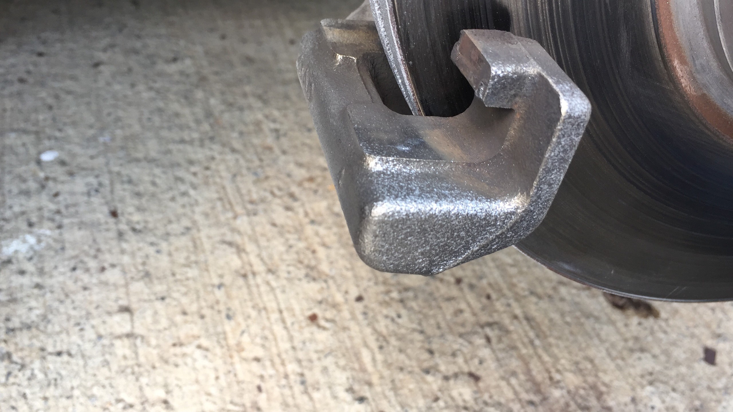

Bu kaliperin bağlantı alt parçası bu arada balatayıda bıraya takıyoruz. Ön taraftakini.
Burda boyanmış ve boyanmamış hali arasındaki fark.
Boyanmış hali bu şekilde.

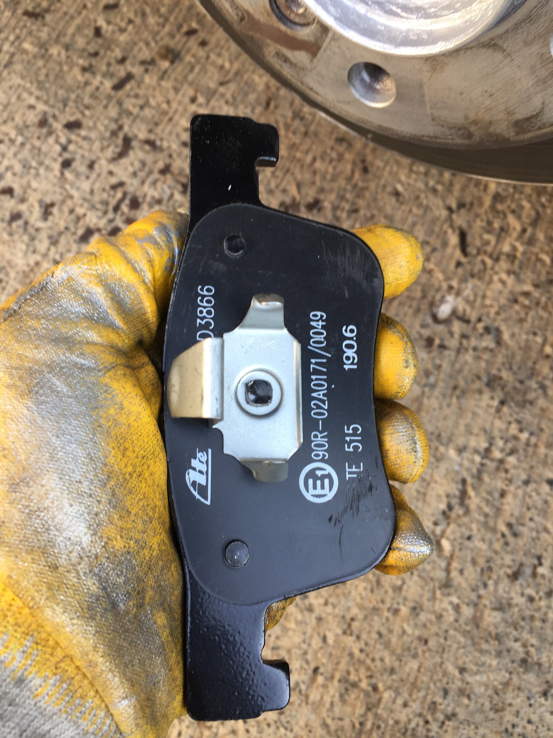

Balatamız, orjinal balatadan memnun olmadığım ve sürekli ses yaptığı için Ate seramik balataya geçtim, bakalım nasıl olucak, daha az toz yaptığı söyleniyor, bu arada balataları takmadan üstünden skoç zımpara ile geçtim. Alışması biraz daha hızlı olsun diye.
Daha sonra kaliperin önce ön tarafına balatayı takıyoruz
Daha sonrasında bu üstünde bağlamak için yapılan parça bulunan balatayı kaliperin içerisine geçiriyoruz.
Bütün işlemleri sırasıyla geriye doğru yapıyoruz ve balatamızı yerine takıyoruz. Bazı resimler sağ bazı resimler sol tarftandır. Sürücü tarafındaki balatada ayrıca balata sensörü bulunmakta değiştiriken onuda değiştirmeniz gerekebilir eğerki diske sürtmeye başladıysa.
