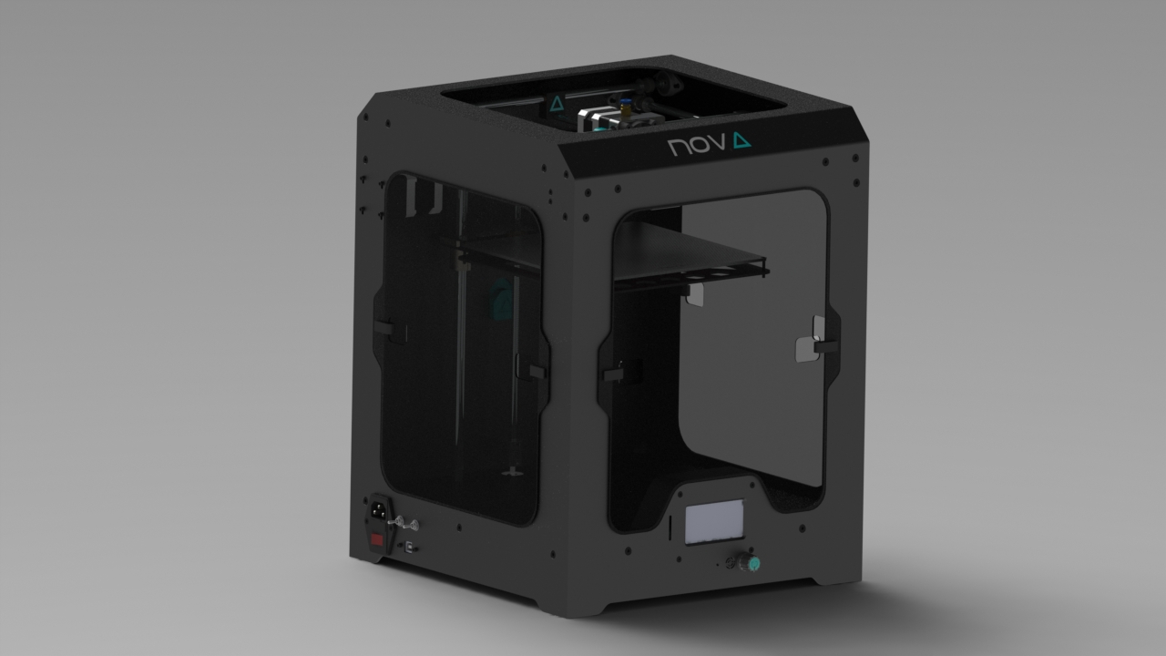

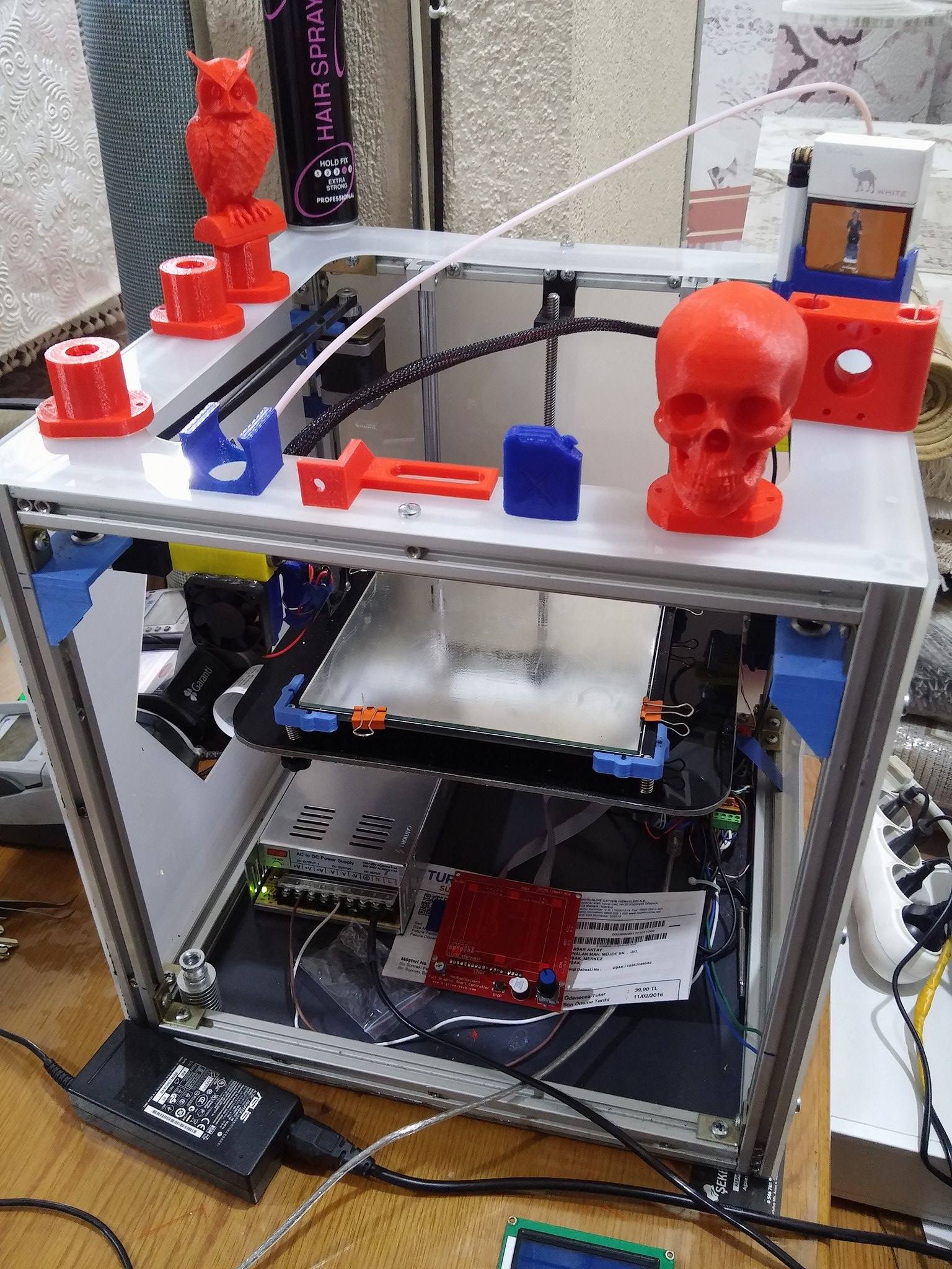

Arkadaşlar "Yuxel 3D Printer" artık open source.Makineyi yaptıktan sonra gördüğüm eksikleri gidererek tasarımda biraz oynamalar yaptım.Hepimize hayırlı olsun (Montaj videosu şuanlık yok ama yapmayı düşünen arkadaşlara elimden geldiğince yardımcı olurum.)
http://www.thingiverse.com/thing:1161804
https://www.facebook.com/yuxel3d/
Bu arada yeni bir tasarım yaptım yorumlarınızı alayım (fark olarak şase pleksi yerine sac yapıldı,ekstruder yeniden tasarlandı,tabla alüminyum kullanılacak,iç baskı alanı 20x20x27cm'e çıkarıldı)
"NOVA"

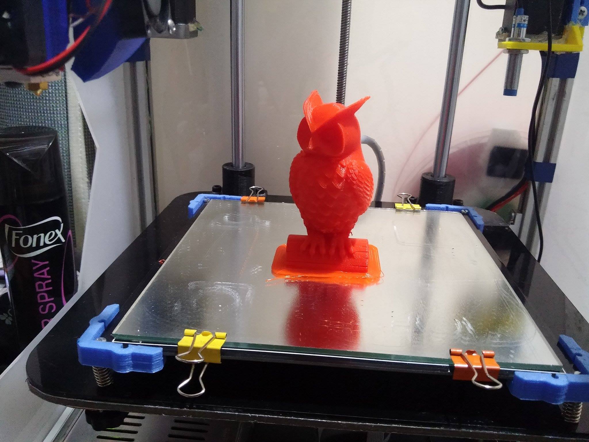

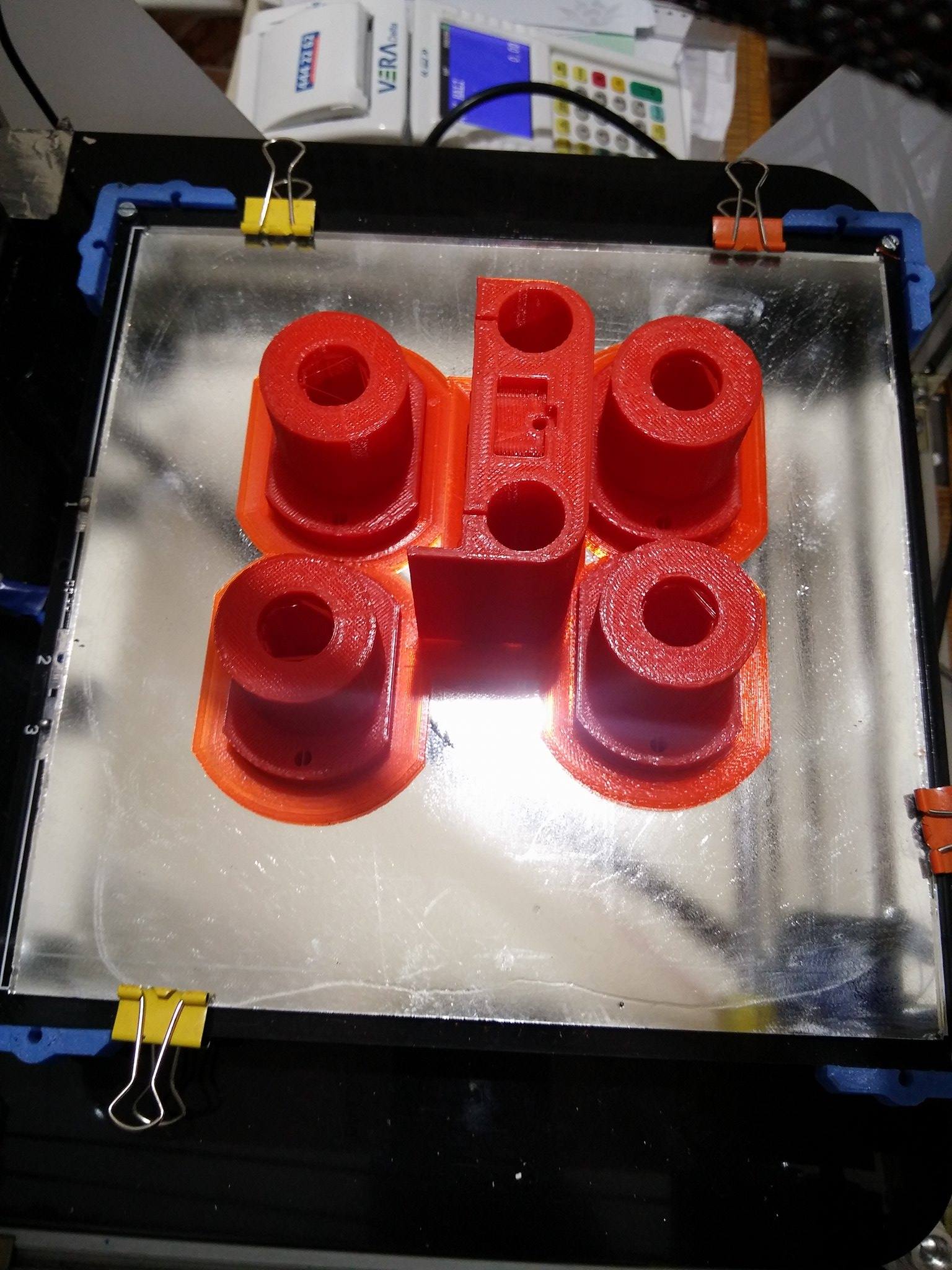

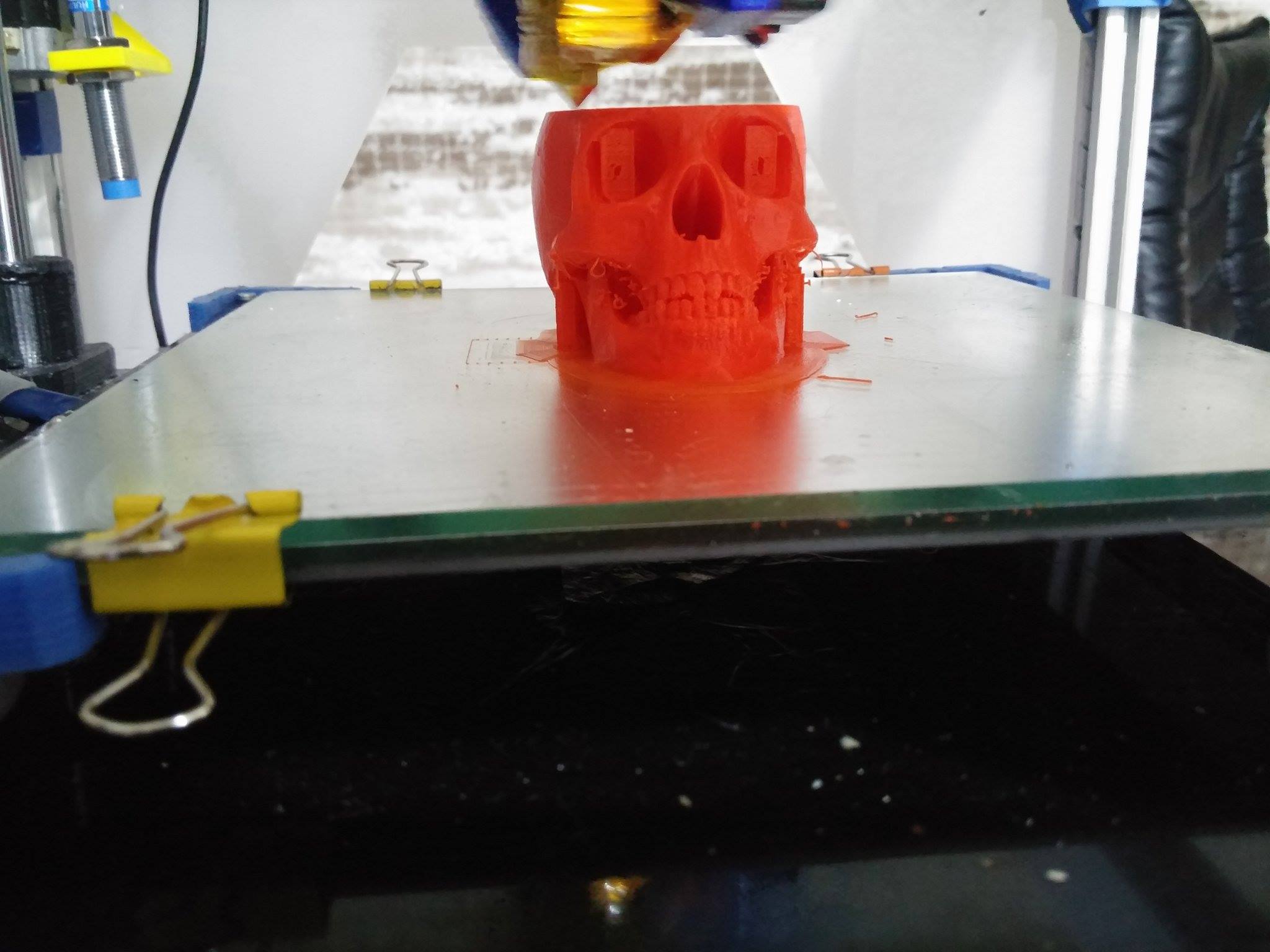

11 yıl (399 mesaj)
Benim ilk baskımdan 5 kat daha güzel..
Bu mesajda bahsedilenler: @Konyahmet

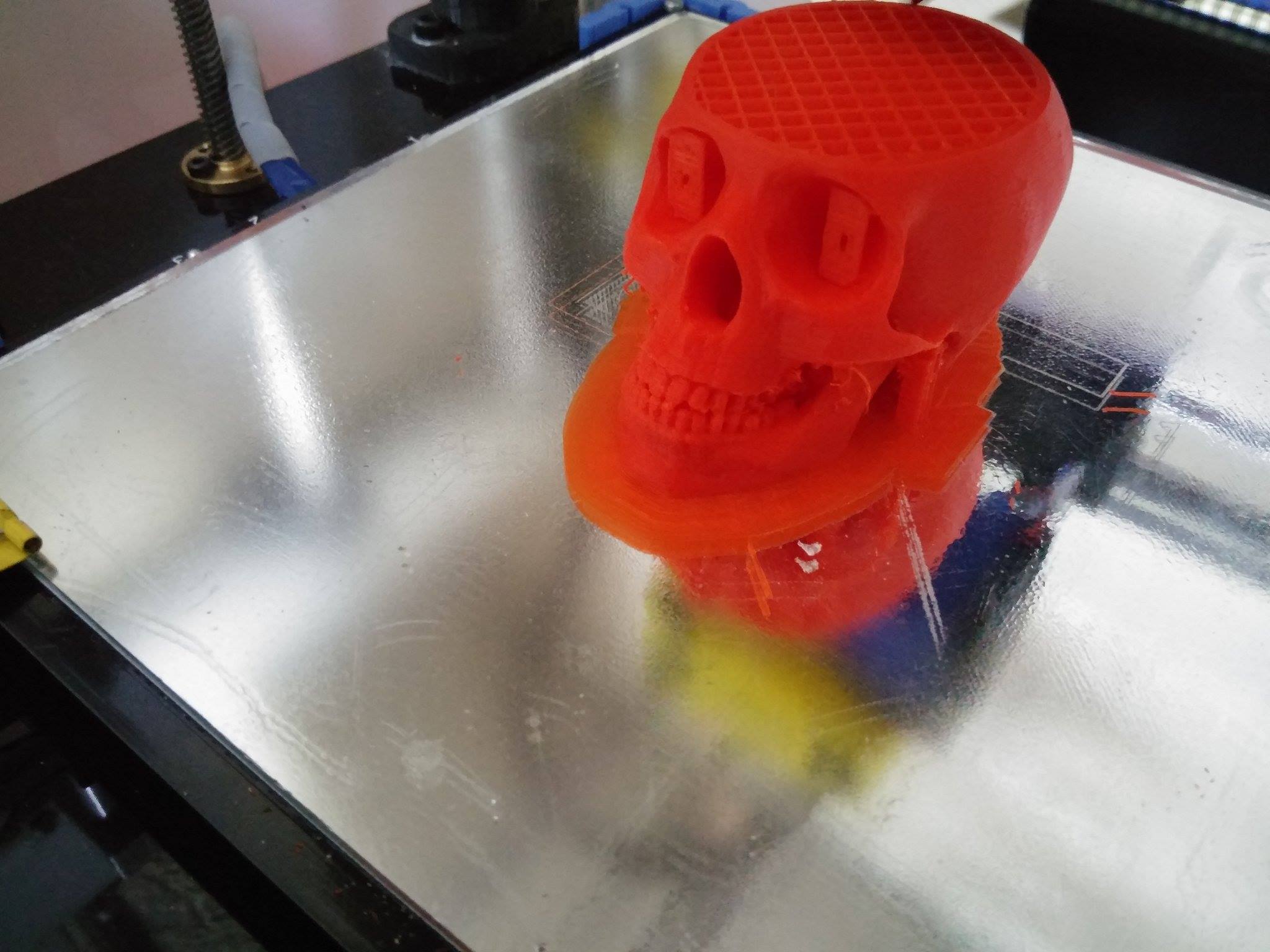

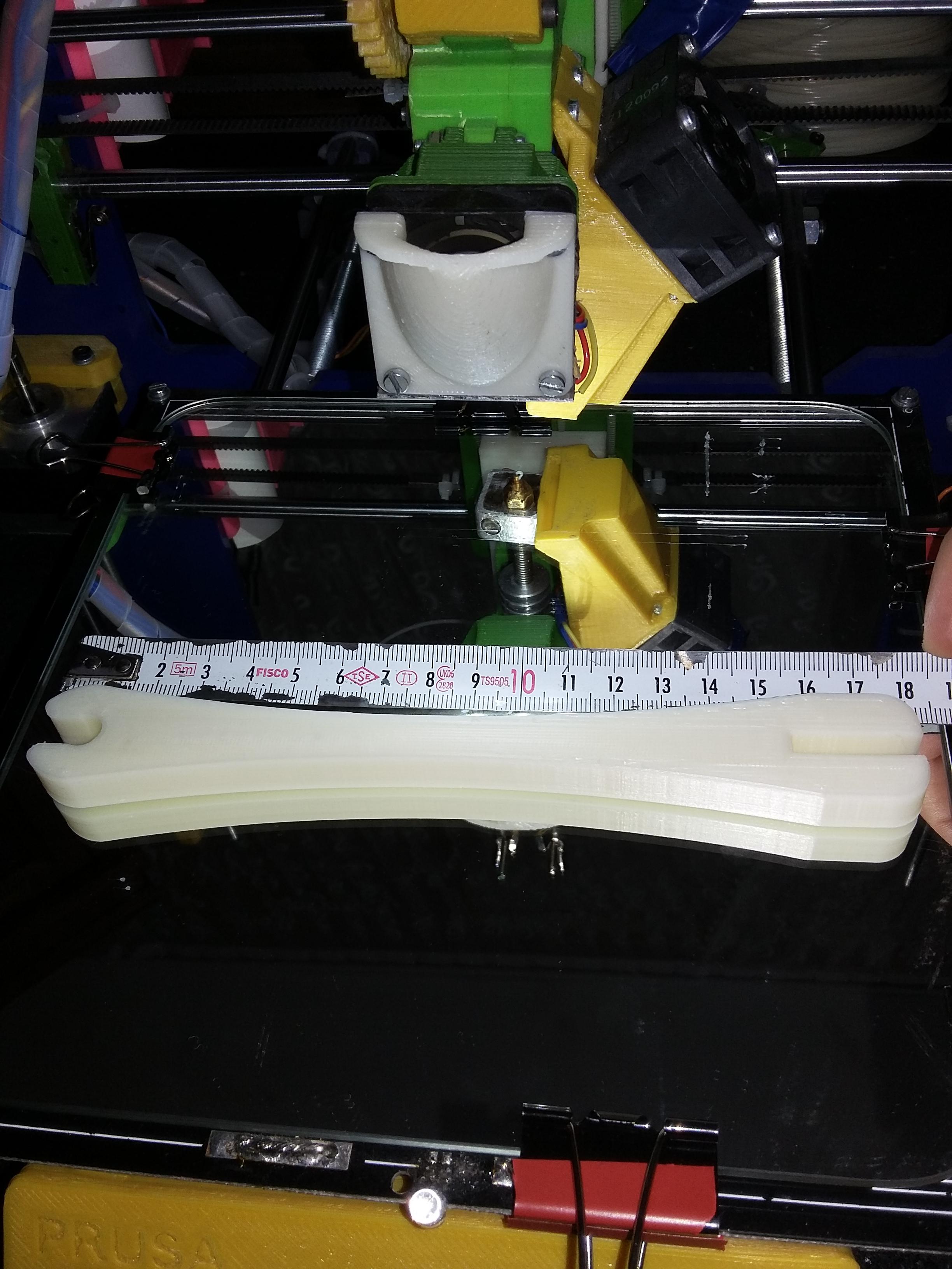

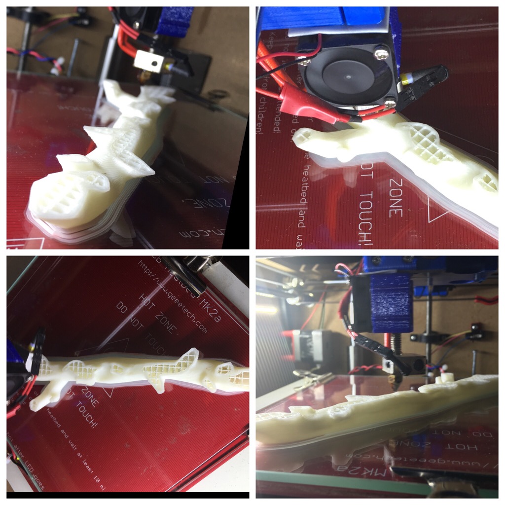

10 yıl (2303 mesaj)
Moderatör
Öneri 193832938;
*plexiglass esnek sayılır ve sıfırlama sorunu olacağı için, plexi altına ince cam tavsiye ederim.
*plexiglassın çevresine boşluk kalmayacak şekkilde ataç tutturulması iyi olmaktadır.
*baskı alınmadan önce 80 derece ısıtılıp plexiglassın camın düzlüğünden ve ısının etkisinden tam düzmdüz olmasını sağlayın.
*Sonra soğutun.
*Baskıyı alın.
Şimdi parçayı almak istiyorsunuz ama onun içinde şöyle tavsiyelerim var;
Eğer baskı bittikten sonra direk parçadan çekerseniz parça kırılabilir veya bazı bölümleri plexiglassta kalabilir. Plexiglasıı söküp esnetirseniz hem pelexi kırılır hemde boşu boşuna hammallık yapmış olucaksınız. tekrar ataçları tak vb.
*Baskı bitince hemen heatbedi 80 - 100 derece arası açıyoruz. Bazı durumlarda 50 - 80 arası da yetiyor. Sonra parçamızı tereyağından filament çeker gibi çekip alıyoruz.

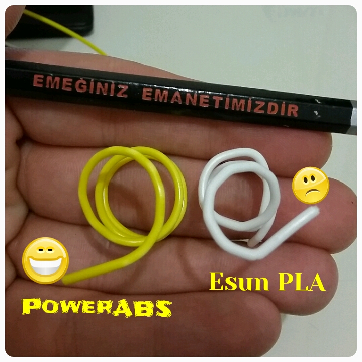

Detaylı PowerABS İncelemesi
Bu incelemeyi daha çok kişiye ulaşmak adına hem Sigma3D konusunda hem de 3D Yazıcı açık paylaşım konusunda paylaşacağım.
İnceleme yapmam için bana PowerABS yi gönderen @serkanc abime buradan teşekkür ederek başlamak istiyorum.
Bu incelemede PowerABS nin 3 farklı renginin farklı farklı basım şartları altında göstermiş oldukları tepkileri göreceksiniz. İkili karşılaştırmalarda PowerABS karşısında ESUN PLA filament yer almaktadır. Test aşamalarında Prusa i3 yazıcı ve Sigma Hotend kullandım. Test boyunca nozzle ısısı 235 derece, flow oranı %100 dü.
Öncelikle PowerABS yi tanıyalım. PowerABS, PLA nın iyi özelliklerini alıp, ABS nin kötü özelliklerini = doluluk oranı arttığında yaptığı çatlamalar + katmanların birbirine yapışma sorunu + tabana yapışma ve kalkma sorunu gibi bizi ABS den bezdiren ve soğutan yanlarını ortadan kaldırmak için @serkanc ve @ozgurtheking tarafından geliştirilmiş ve satışa sürülmüş bir filamenttir. Şu anda siyah, beyaz, naturel, mavi, sarı, yeşil, kırmızı renklerini üretiyorlar.
PowerABS Tanıtım Fiyatı : 70 TL + Kargo - (Piyasa da Esun PLA Filament 80 tl + kargo)
PowerABS ilk elime temas ettiğinde acaba @serkanc abi karışıklık yaptı da bana PowerABS yerine SigmaFLEX filament mi gönderdi dedim, filament ESUN PLA dan sonra o kadar ele yumuşak ve esnek geliyor ki şaşırıyorsunuz. Bunu daha rahat anlamanız için bir test yaptım hemen altta göreceğiniz üzere filamentleri bir kaleme sarmal gibi sardım. PowerABS kırılmadan sarılıp kolayca şekil aldı, ESUN PLA ise kırıla büküle zorla sarıldı. Bu esneklik filamentin baskı sırasında bir yere sıkışması gibi durumlarda filamentin çat diye kırılıp baskının bozulmasını önlüyor.

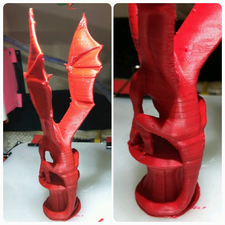

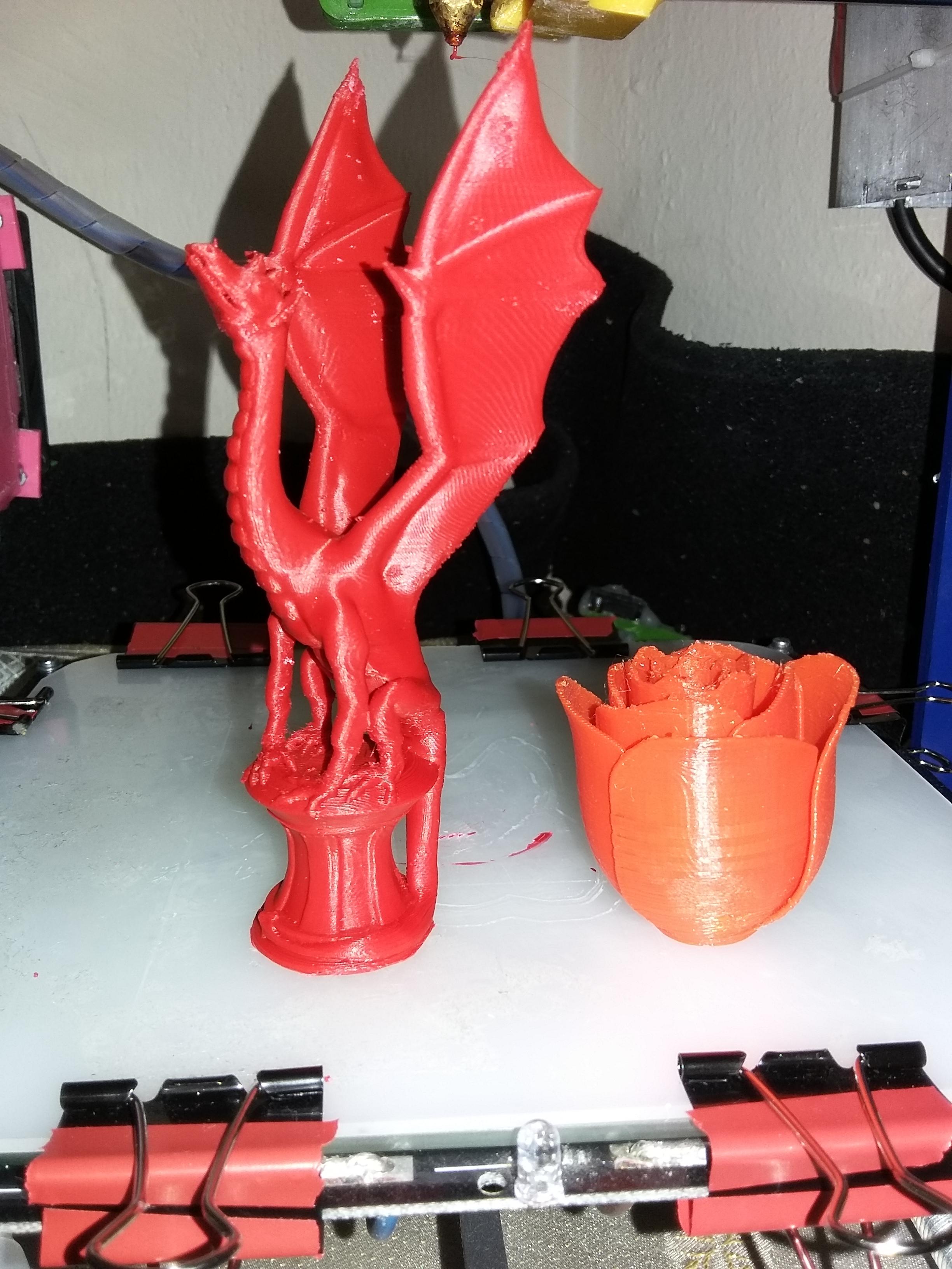

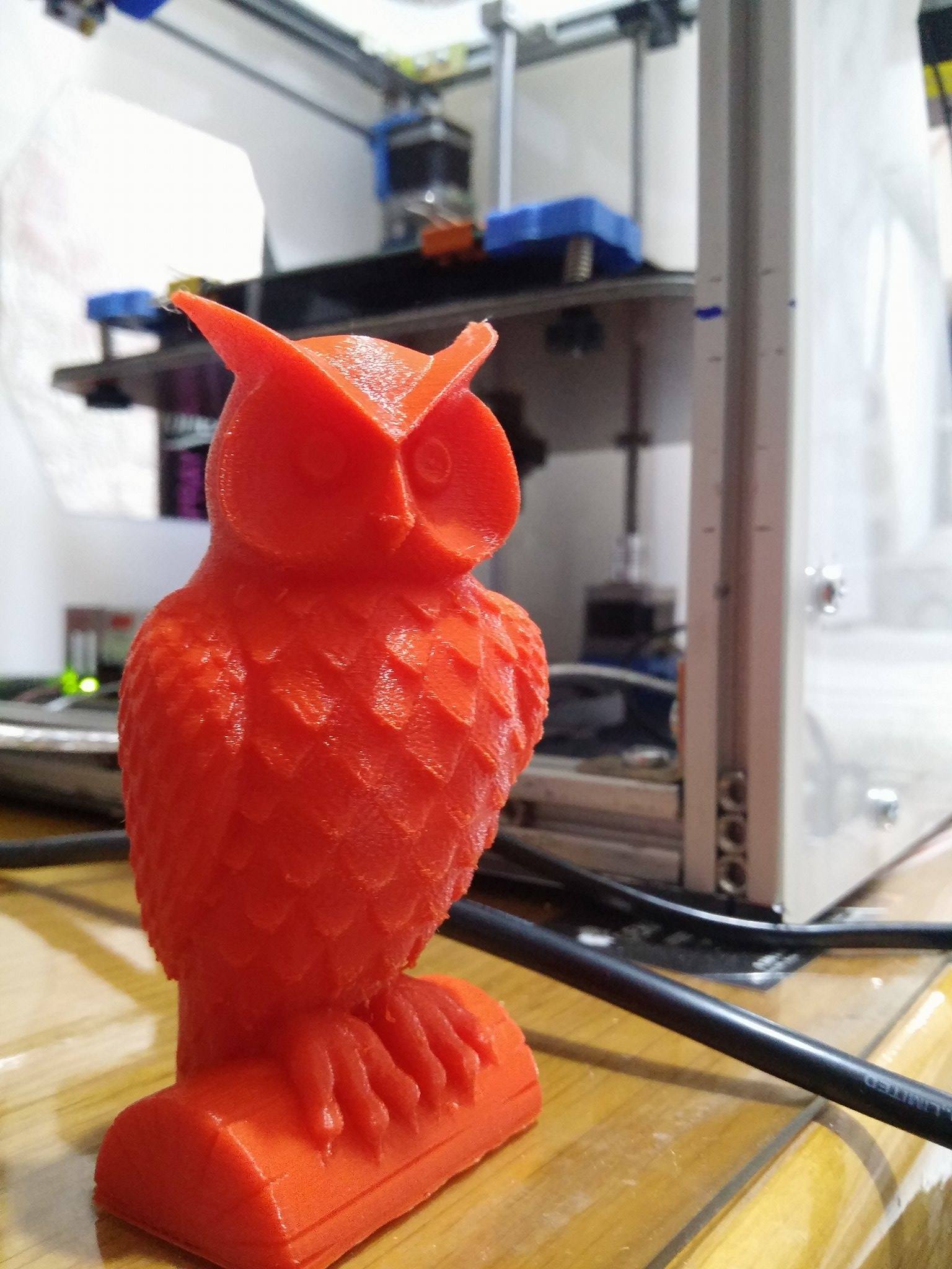

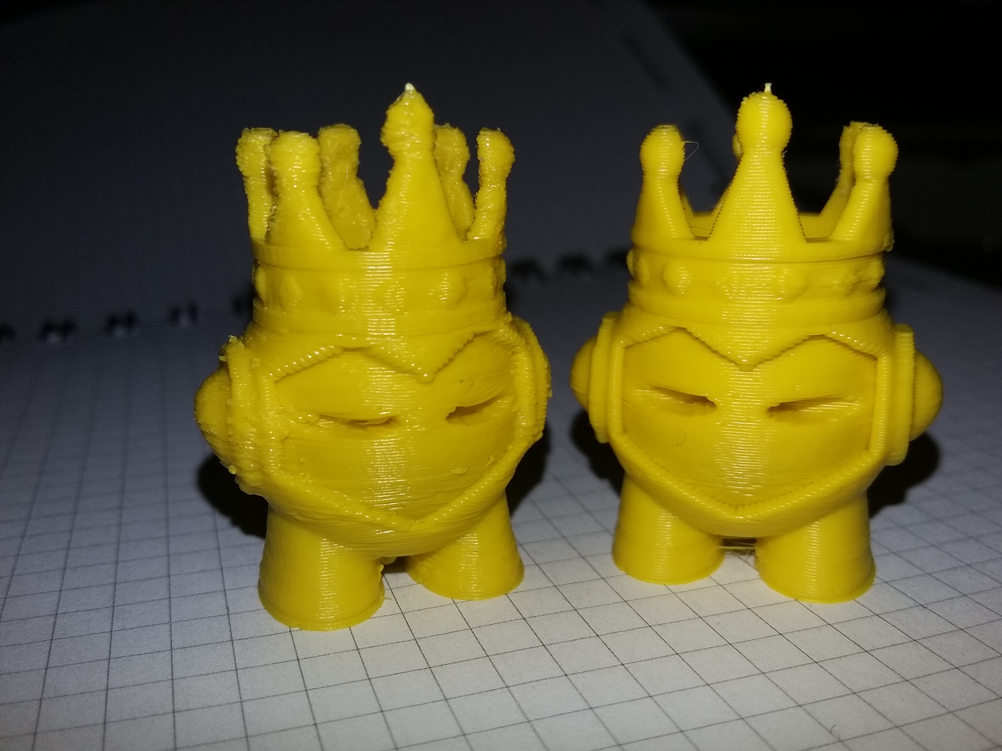

İlk olarak sarı PowerABS ile bir deneme çıktısı için kolları sıvadım, fan desteği kullanarak (sağdaki baskı) ve kullanmayarak (soldaki baskı) iki ayrı baskı aldım. Sonuç aşağıda. Sarı renk çok tatlı bu arada
Görülüğü üzere fan desteğinin katkısı kaliteye çok fazla. Ancak bu tekniği tüm baskılara uygulamaya çalışmayın, zira ben fan desteği ile büyük bir parça bastıktan sonra aşağıdaki görüntü ile karşılaştım ve hata yaptığımın farkına vardım.
Buradaki ince nokta şu, fan desteği evet işe yarıyor ancak minik baskılarda ve terse geri dönüşlerin olduğu baskılarda bu geçerli. Bunun dışındaki durumlarda fanı asla kullanmıyoruz.
Fan yerine cura da bulunan minimal layer time ( bir katmanın en az yazdırılma süresi ) özelliğini kullanarak büyük cisimlerde bu kaliteyi yakalayabiliyoruz. Ben bu değeri 25 olarak kullandım baskılarımda.

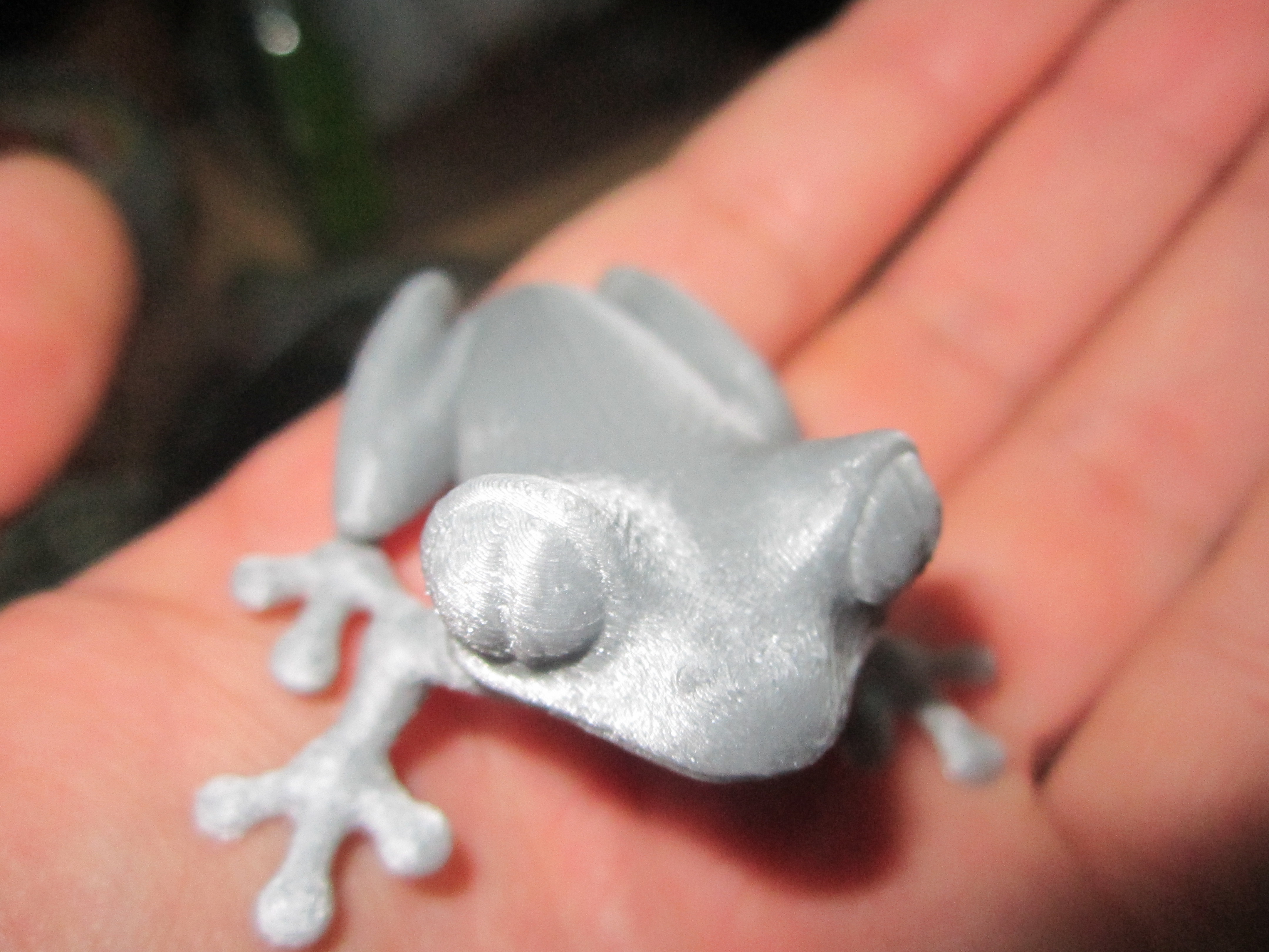

PowerABS, ESUN PLA ya göre çok daha canlı renklere sahip ve daha parlak duran kaliteli görünüme sahip baskılar elde etmenizi sağlıyor. Elimde bulunan Esun PLA Kırmızı ile bir gül bastım, PowerABS Kırmızı ile de ejder bastım ve ikisini yan yana koyarak renklerini karşılaştırdım, sonucu aşağıda resim olarak paylaşıyorum, ikiside etiket üzerinde kırmızı. Ancak hangisi gerçek kırmızı anında belli ediyor.

Birincisi zemin ısıtması kullanmadan plexi üzerine tutunma nasıl ?
İkincisi 80 derece zemin ısıtması kullanarak ayna üzerine tutunma nasıl ?

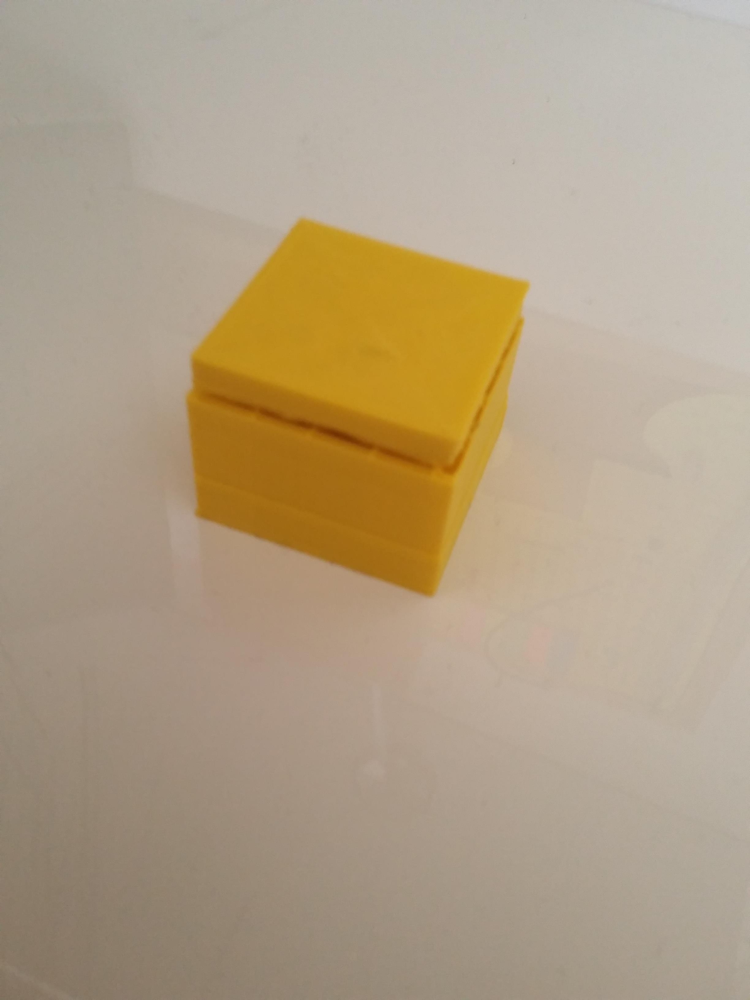

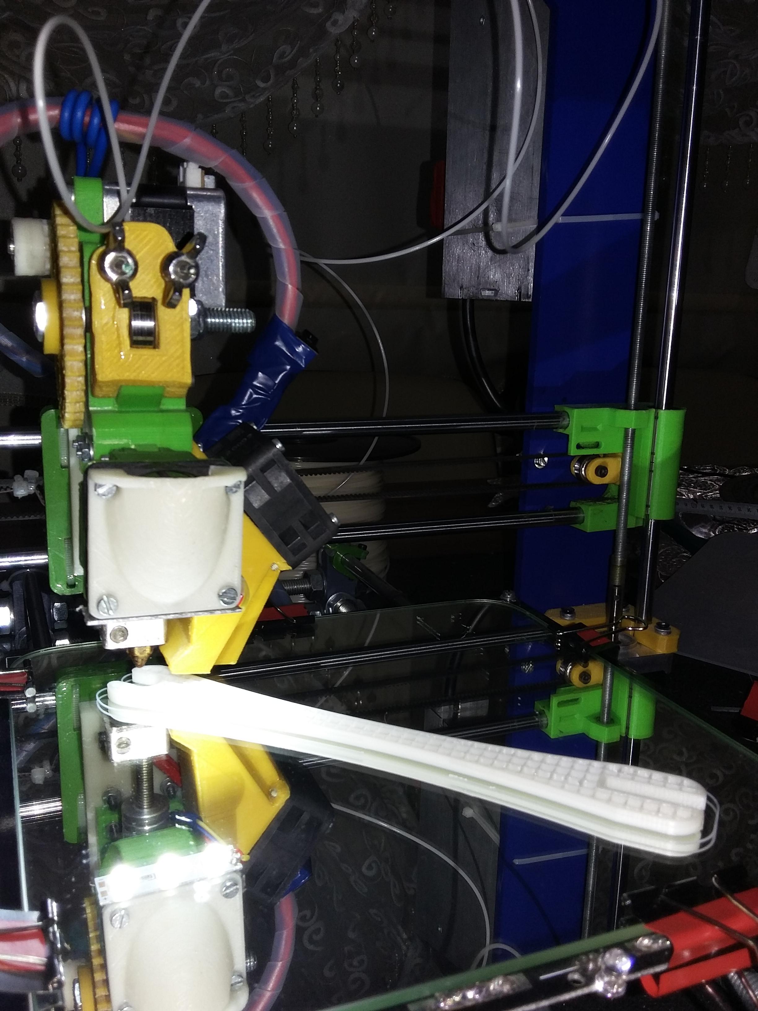

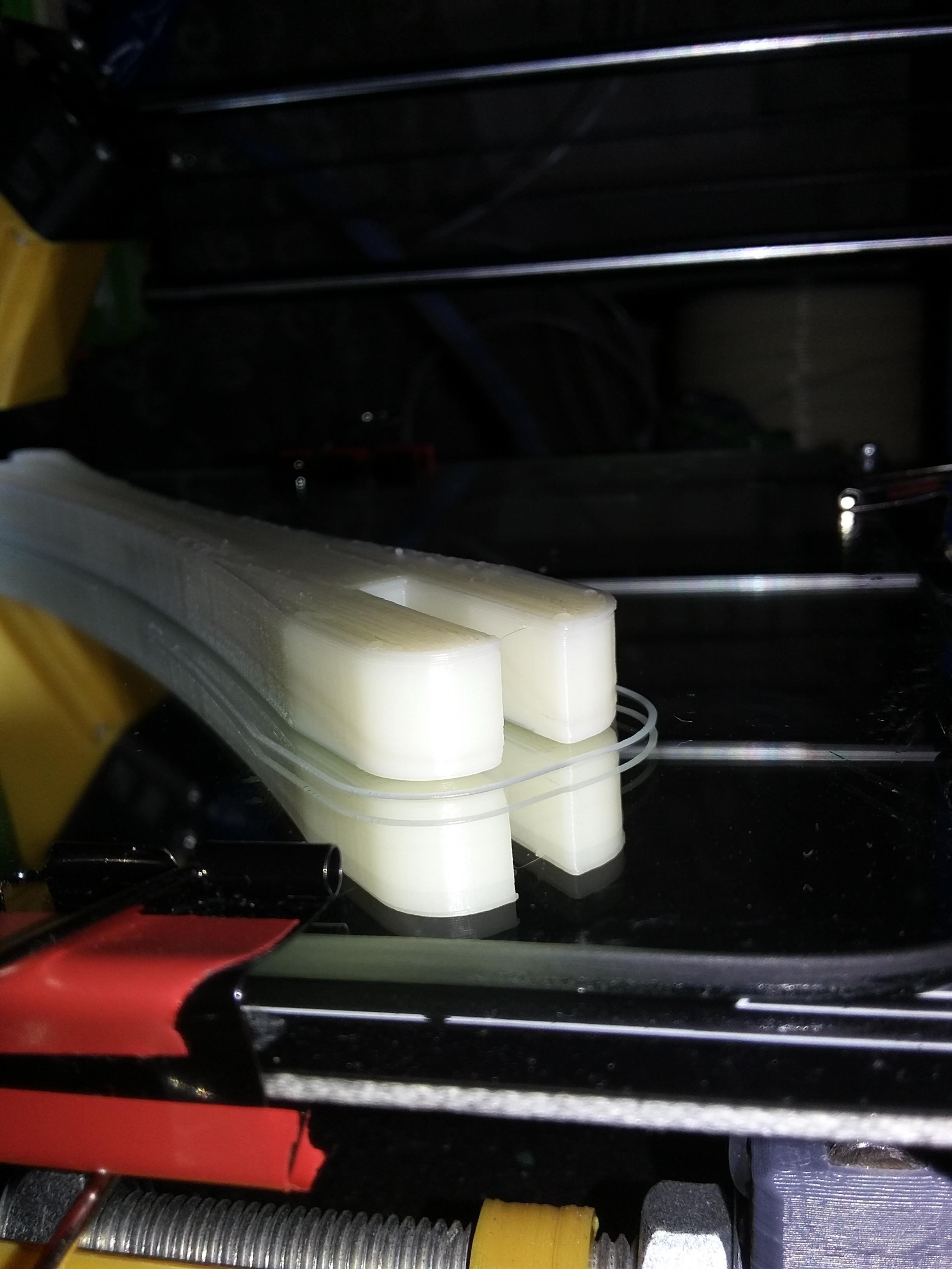

Birinci kısımı açıklayacak olursak, zemin ısıtması kullanmadan 2mm plexiglass üzerine aldığım baskılarda özellikle ufak - orta boy cisimlerin baskısında herhangi bir sorun yaşamadım gayet güzel bir yapışma sunuyor ve asla kalkma yaşanmıyor, büyük cisimlerde ne olur ne olmaz diye kenar desteği kullandım hiçbir sıkıntı yaşamadım. PowerABS plexi üzerinden gayet kolay bir şekilde sökülüyor. örnek video >https://instagram.com/p/3TiKOGSMwh/?taken-by=yusuforhan
İlk katman kalınlığını %135 den daha yukarı denemedim, sanırım %135 den sonrası parçayı kaldırmada zorlayacaktır.

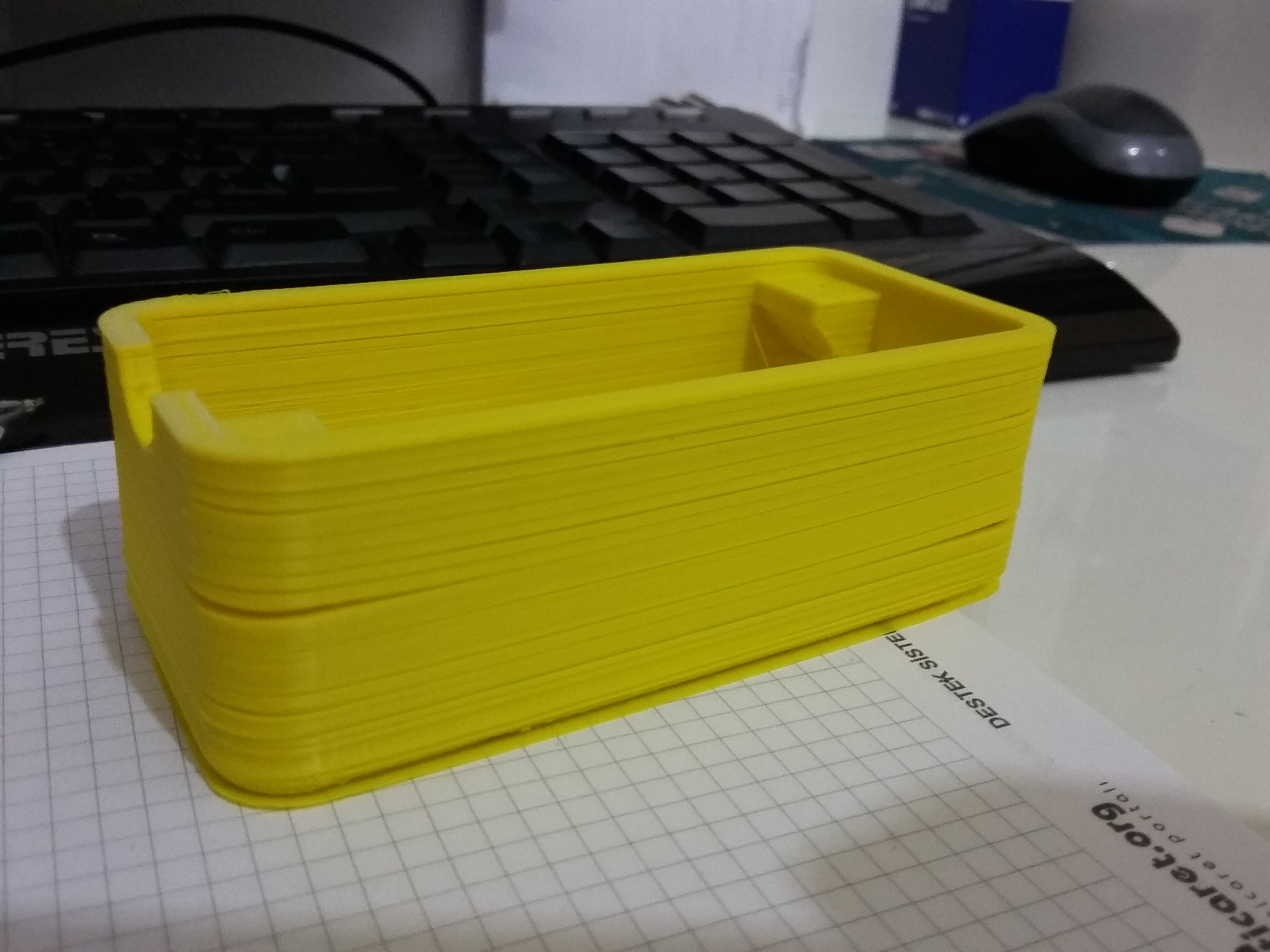

PowerABS ile sınırları zorlayan bir deneme baskısı. Plexi üzerine, alt ısıtma ve fan kullanmadan 40mm/s hızında ve 0.14 katman yüksekliğinde 6,5 saat süren, normalde pla ile fan destekli alınabilecek kalitede bir baskı örneği:

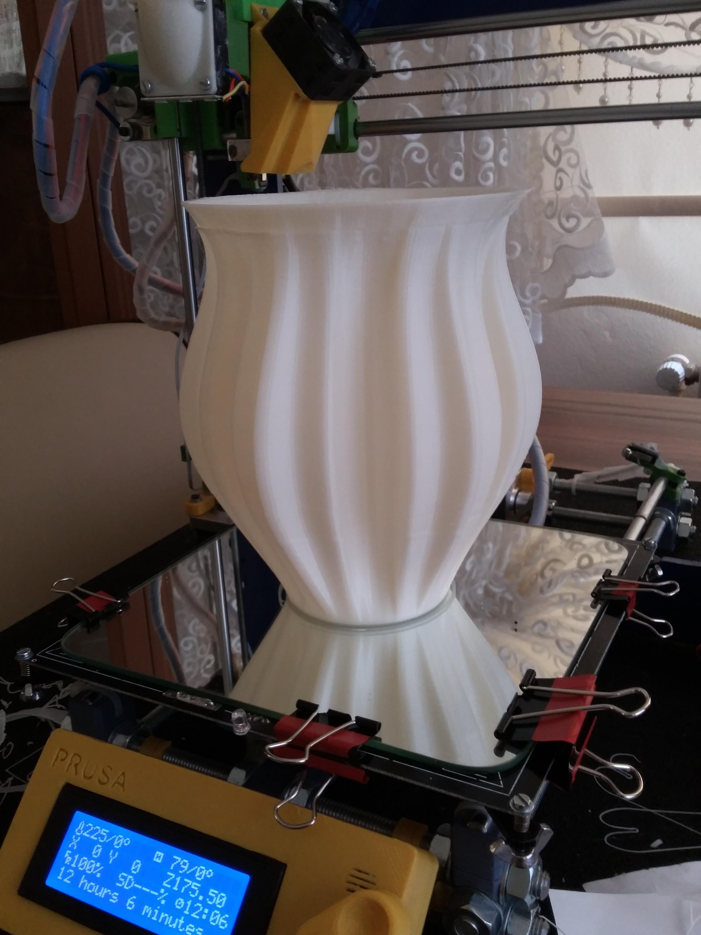

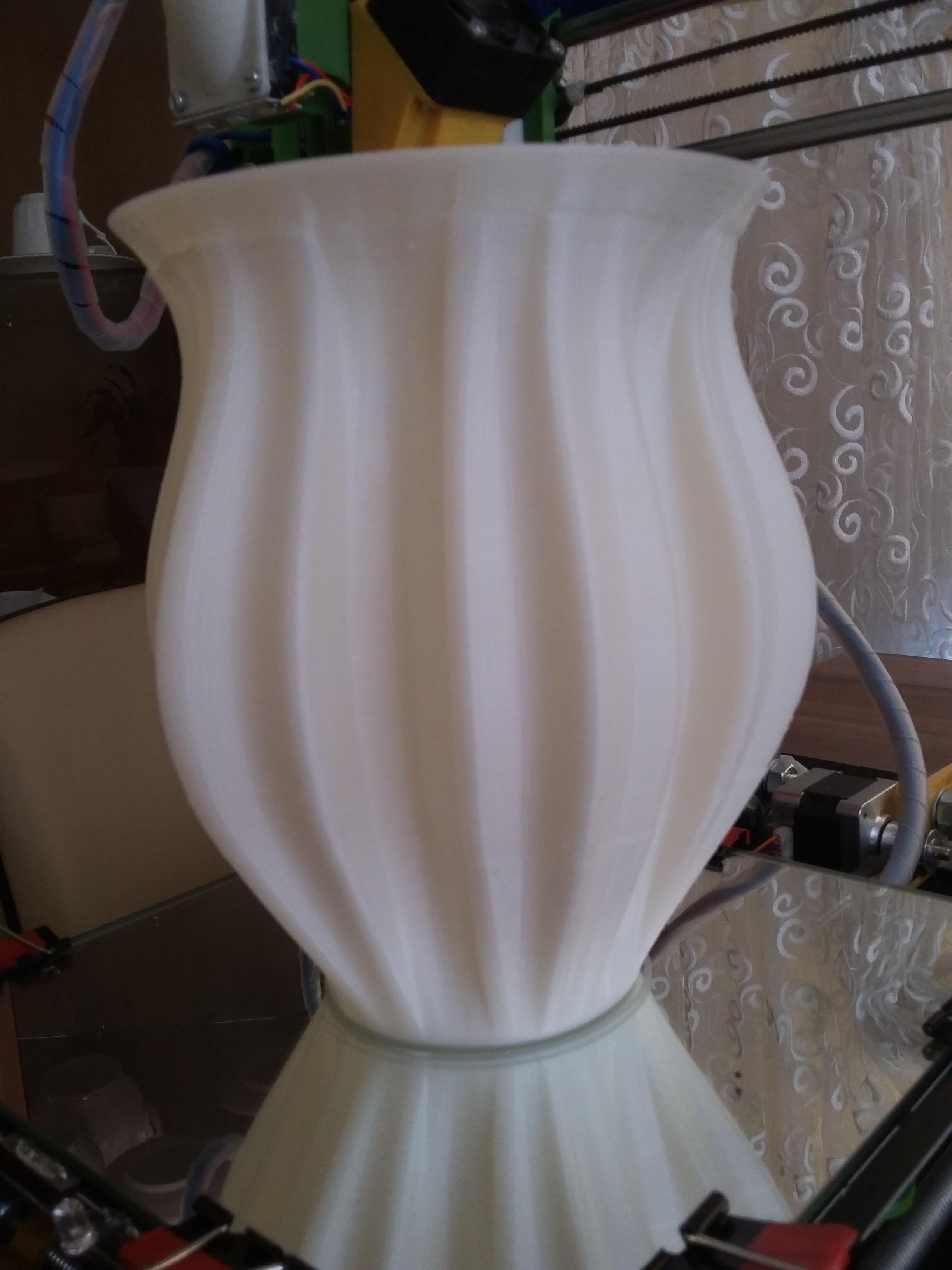

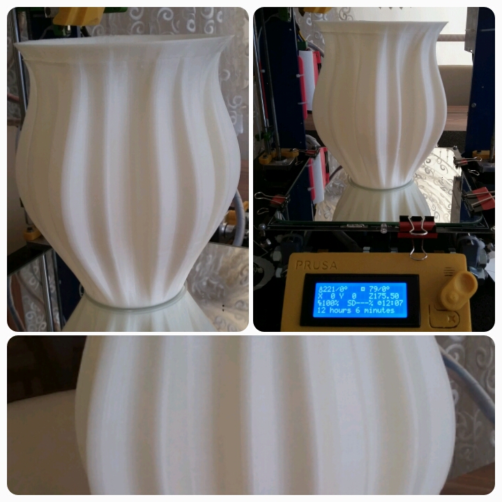

İkinci kısıma gelelim, işin en eğlenceli yeri bence burada başlıyor. PowerABS 80 derecelik alt ısıtma ile birlikte aynaya MÜ-KEM-MEL bir şekilde bırakıyor kendini. Dikkatinizi çekiyorum yapışıyor demedim @serkanc ve @ozgurtheking nasıl yaptılar bilmiyorum ancak filament aynaya gerçekte azıcık yapışmasına rağmen, örneğin 18 cm uzunluğunda bir baskıda bile 0.1 mm lik bir kalkma bile yapmıyor.
Aynı şekilde 12 saat süren 19 cm uzunluğunda vazo baskısında da en ufak bir kalkma olmadı. Üstelik bahsettiğim bu basıda kenar desteği (brim) kullanmadım. İlk katman %135 olarak attırmak yeterli oldu. Sonuç:
PowerABS nin nasıl bu kadar iyi performans verdiğini baskı bittiğinde sökmeye çalışırken anlıyorsunuz, alt kısım adeta beni kaldırmayın diye yalvarıyor, yataktaki kalkmak istemeyen yorgun bir insan gibi sanırım PowerABS nin kalkmama sebebi bu. Parça tabanı 80 derecelik alt ısı sayesinde asla tam olarak sertleşemiyor baskı esnasında, buda yukarı kıvrılmayı ve kalkmayı engelliyor. Ancak burada bir yanlış anlaşılmanın önüne geçmek istiyorum, değil küçük parçalar, büyük parçalar bile el ile basitçe aynadan kaldırılabiliyor.

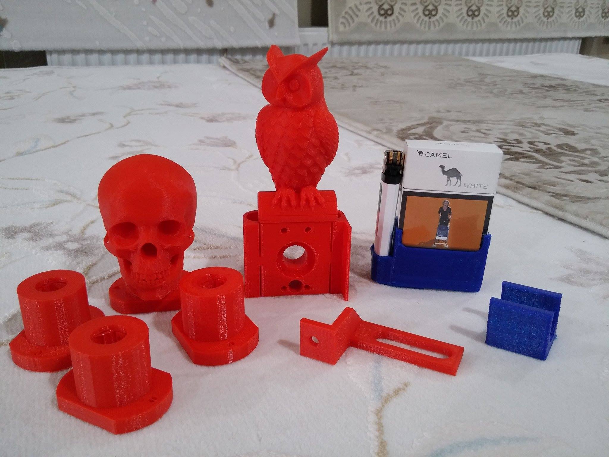

ESUN PLA ile çok uzun sürecek baskılar almaya korkuyordum, baskı esnasında ya filament kırılıyordu yada nozzle tıkanıyordu. Bir yabancı sitede bu durum kanıtlarıyla açıklanmıştı.
Ancak PowerABS ile makina 3 gündür durmadan baskı alıyor. Üstelik bunlardan bazıları aralıksız 12 saat - 6,5 saat - 3 saat sürdü. Nozzle da en ufak bir tıklanma yada filament de kırılma mevcut değil. Zaten bu kadar esnek bir filamenti kırmak da mümkün değil, mecburen kesmeniz gerekiyor bunuda belirteyim

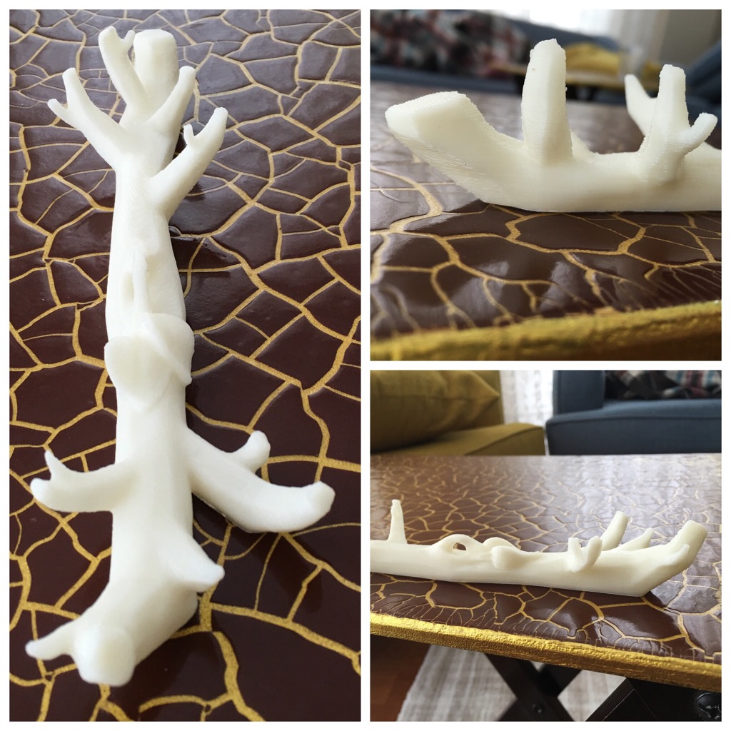

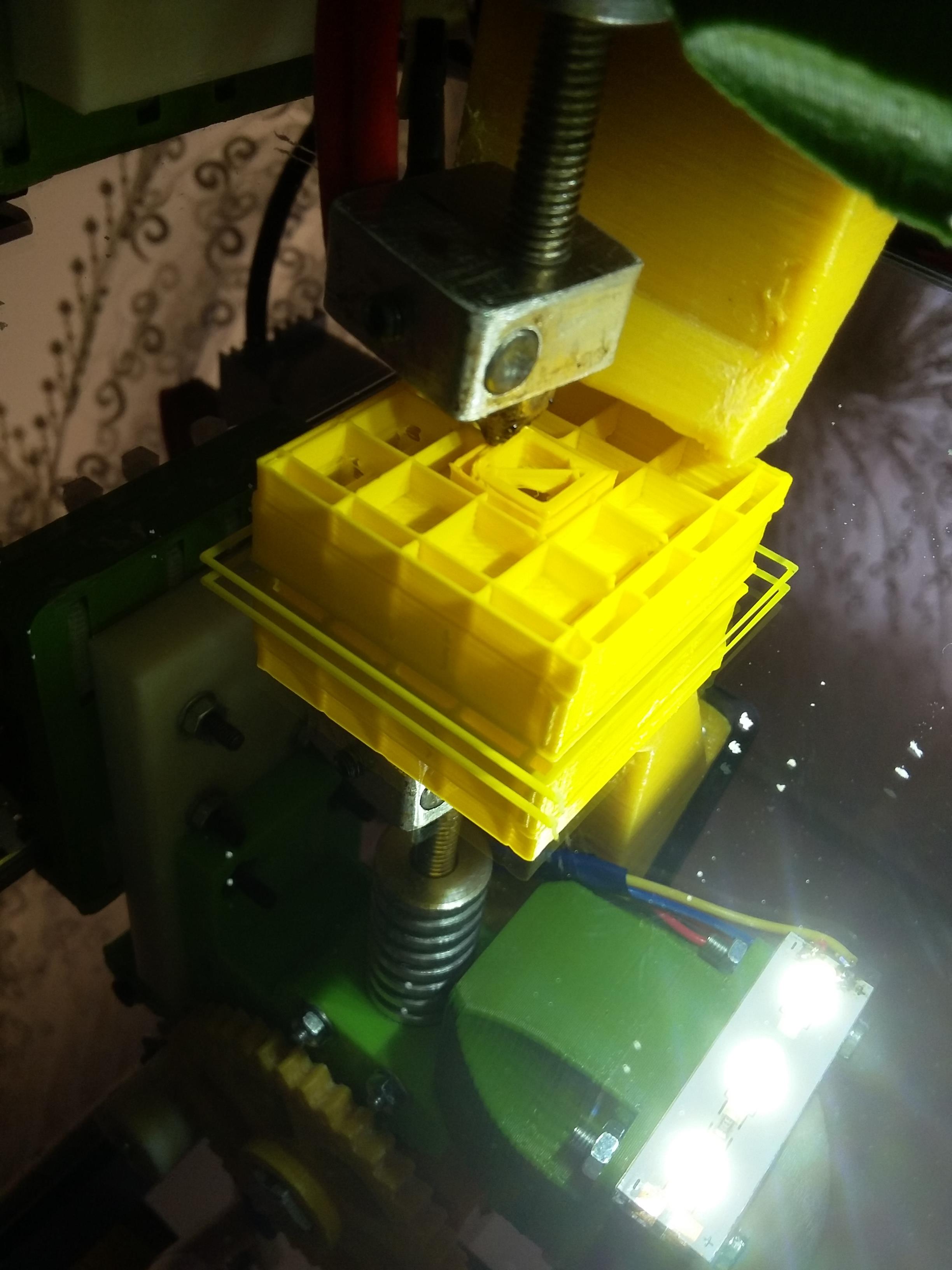

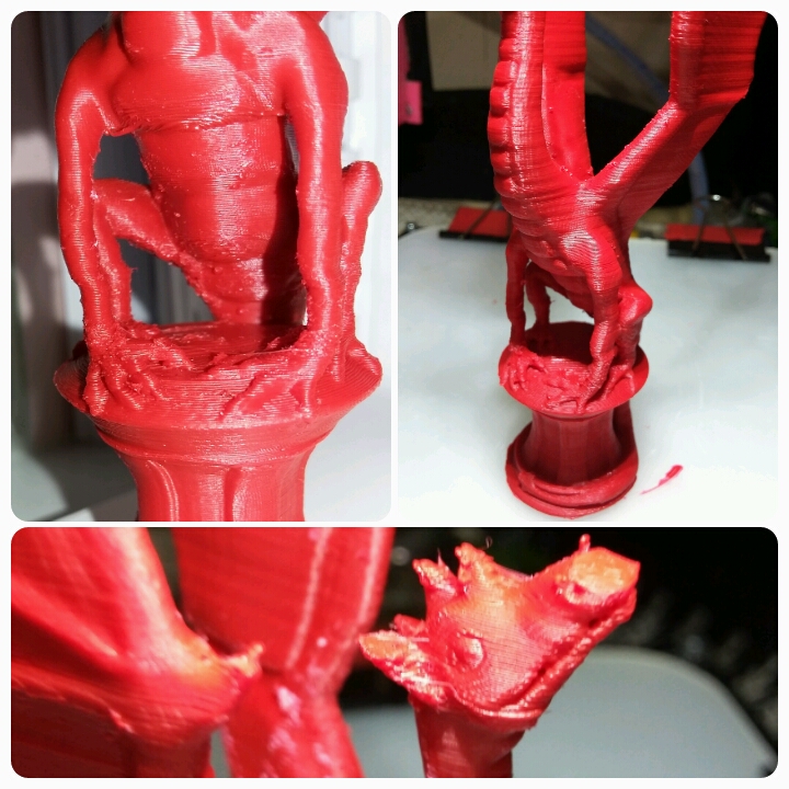

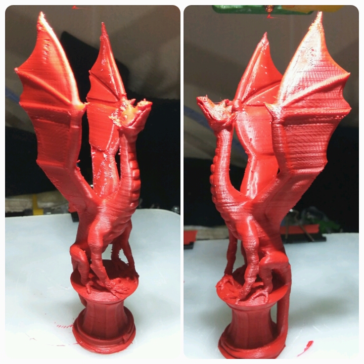

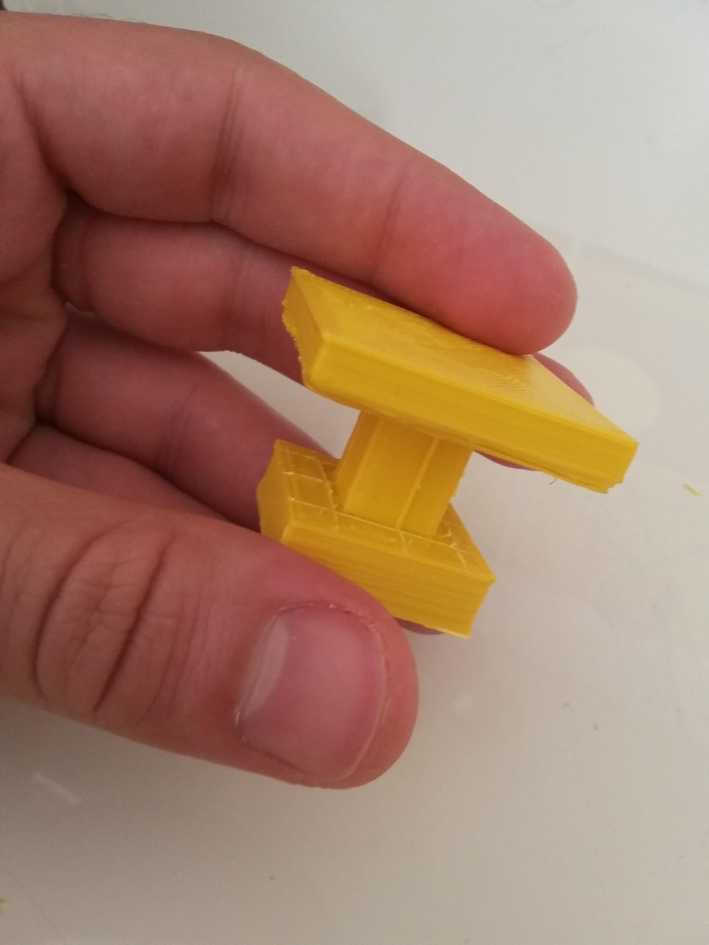

Gelelim destek olayına, PowerABS ile destek testi için şu modeli her yere destek atarak denedim, fan kullanmadan aldığım çıktı sonucunu resim olarak ekliyorum aşağı. Aslında bazı yerlerde 1er dakikalığına fan açılsa çok daha mükemmel olur. Ama bu hali bile yeterli.

1- PowerABS havadan kapacağı nem sebebiyle elastikiyetini yitirip performansından ödün veriyor mu ? Rahat rahat streç filme sarmadan uzun süre saklayabilir miyiz ?

PowerABS tam manasıyla ABS & PLA Killer olmuş. Çıplak ayna yüzeyine dilediğin büyüklükte baskıyı, dilediğin doluluk oranı içinde alabilmek rahatlığını bu filament de buldum. Güven içinde uzun baskıları başlatıp evden çıkabiliyorum. Biliyorum ki kalkma, kopma yarıda kalma, çatlama gibi sorunları yaşamayacağım. PowerABS denemelerim sonucu gönül rahatlığıya OLMUŞ diyeceğim bir filament. Hepinize öneriyorum en azından bir kere olsun satın alın ve deneyin derim Üstelik ESUN dan da daha ucuz.

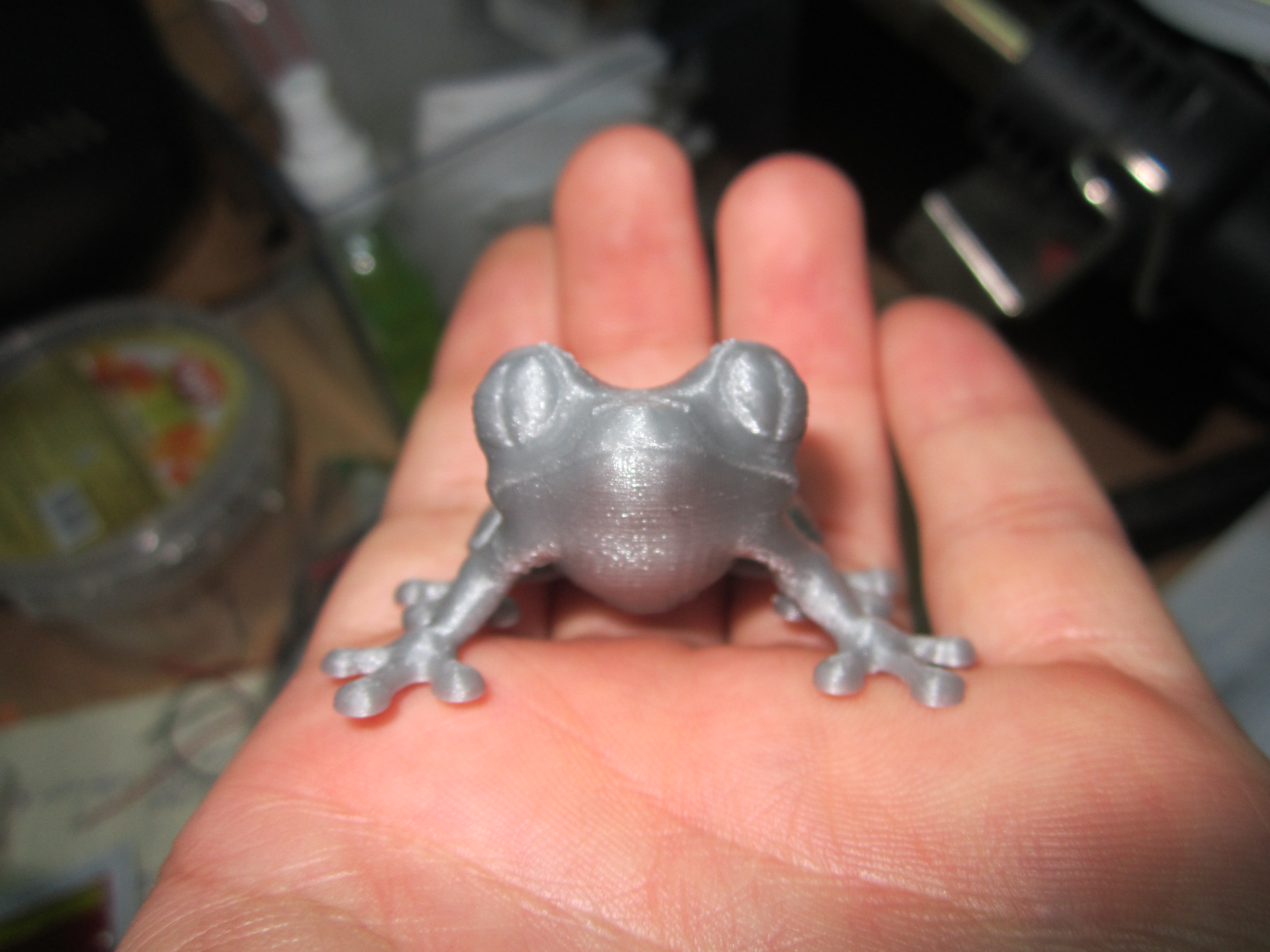

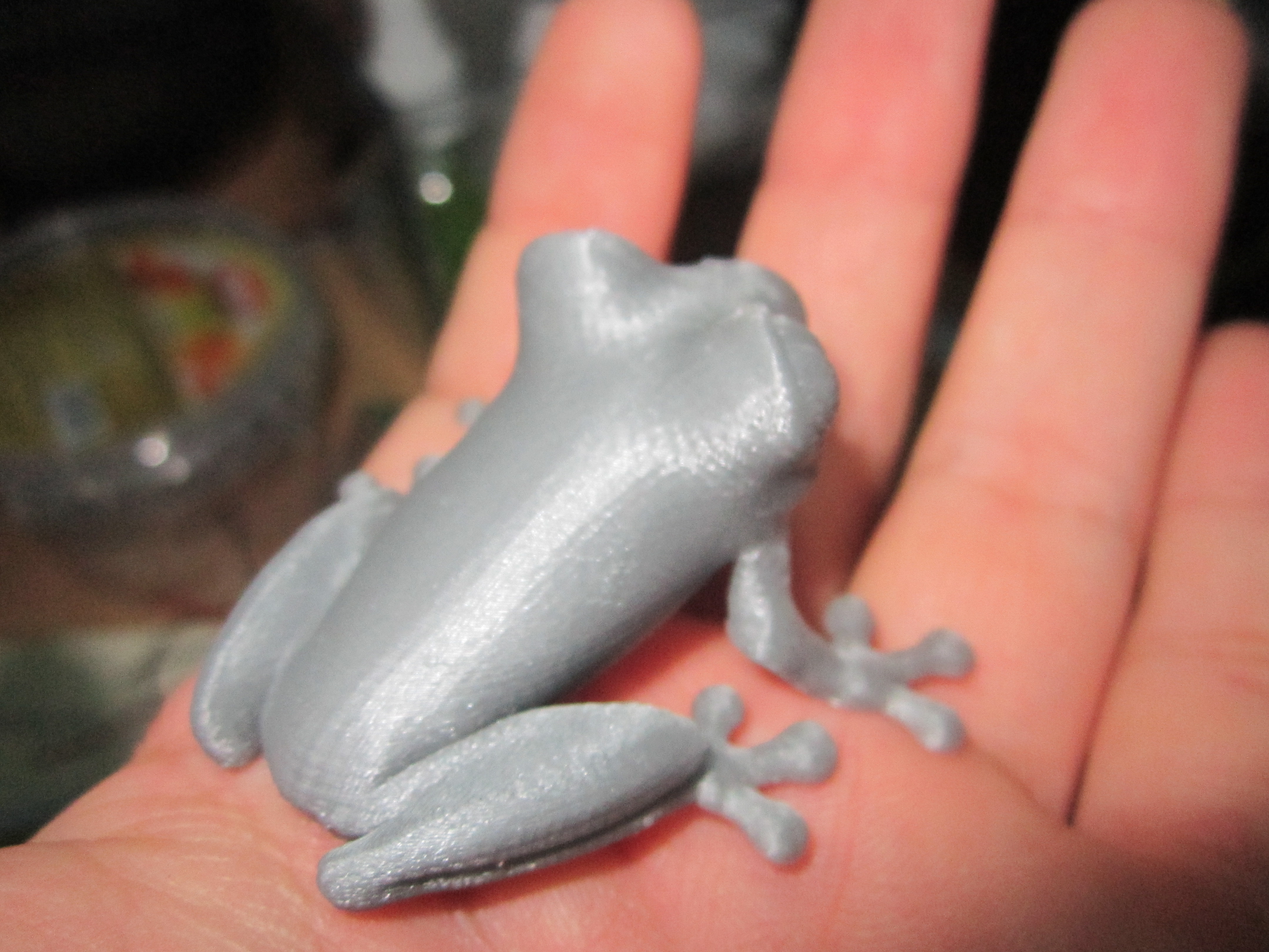

Powerabs yi ücretsiz alıyorsun sanırım.
Bak esun pla dan 0.1 kalitede kurbağa. Kaliteyi görüyorsun. Yani sen ayarını iyi yaptıktan sonra esun pla da on numara baskı veriyor.
Senin Trexle karşılaşırsbilirsin kalitesini.
Bu mesaja 5 cevap geldi.
