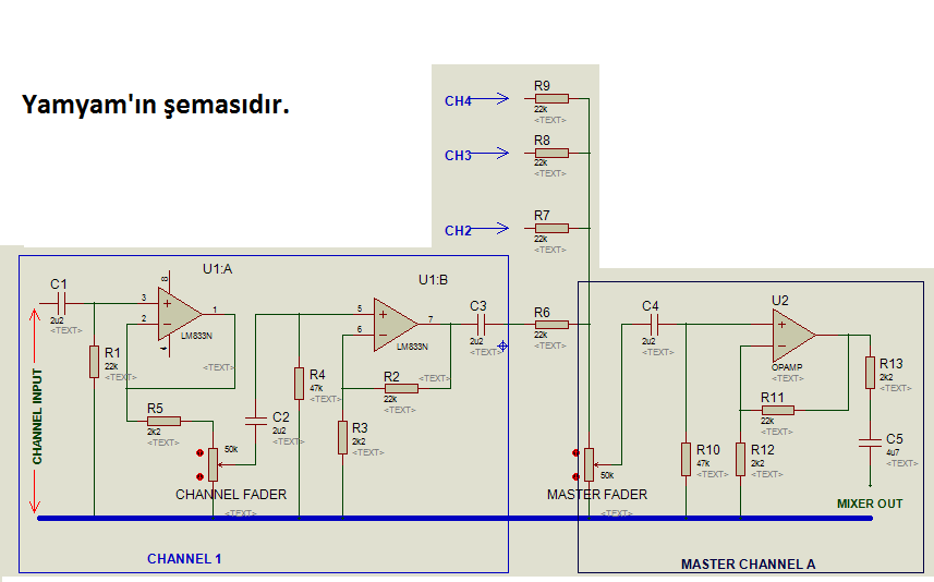

Benim bir elektronik ve inceleme üzerine youtube kanalım var.Bazen iki kişi videoda yer almamız gerekiyor.Bunun için de iki tane yaka mikrofonu kullanmamız gerekiyor.Galiba bunun için 3 kanallı bir mikser devresi gerekiyor.Yamyam Bey'in tasarladığı şu devreyi gözüme kestirdim.Bu devrede 1 kanalı çizmiş ben bunu kendi çizdiğim şemada 3 kanala tamamladım.Yakında pcb çizimini de yapacağım.
Opamp olarak şemadan farklı NE5532 kullanacağım.Elimde bir tane var ve Yamyam Bey de kullanabilirsiniz diyor.
Ama birkaç sorum olacak bu devre ile ilgili:
1-Bu devreye direkt olarak mikrofon takılıyor mu?
2-Besleme voltajı nedir,simetrik midir?
3-Kaliteli devre midir?
4-Çıkış opampı NE5532 olur mu?
5-Fader diye arattığımda sürgülü potansiyometre gibi bir parça bulamadım başka adı mı var acaba?

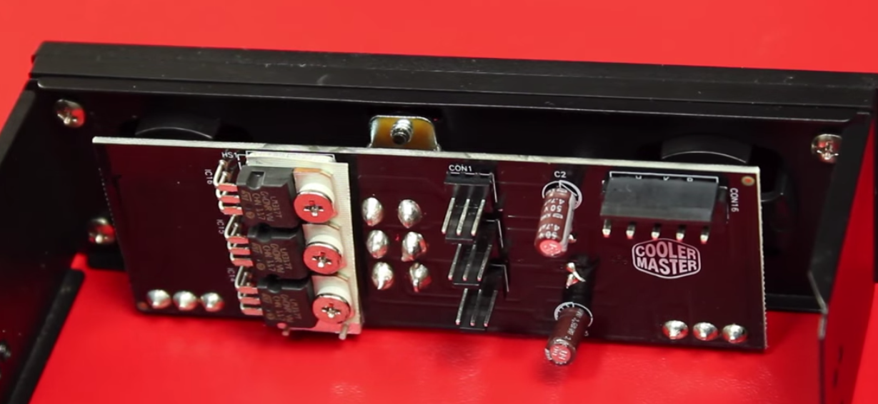

Bir PC toplama videosunda Cooler Master marka bir güç kaynağının fan kontrolcüsünde lm317 kullanıldığını gördüm.Sizlerle paylaşayım istedim.Şahsen 4 pinli pwm kontrolcü kullanılacağını düşünmüştüm ama bizlerin de kolaylıkla yapabileceği devreler profesyonel alanda kullanılmakta.

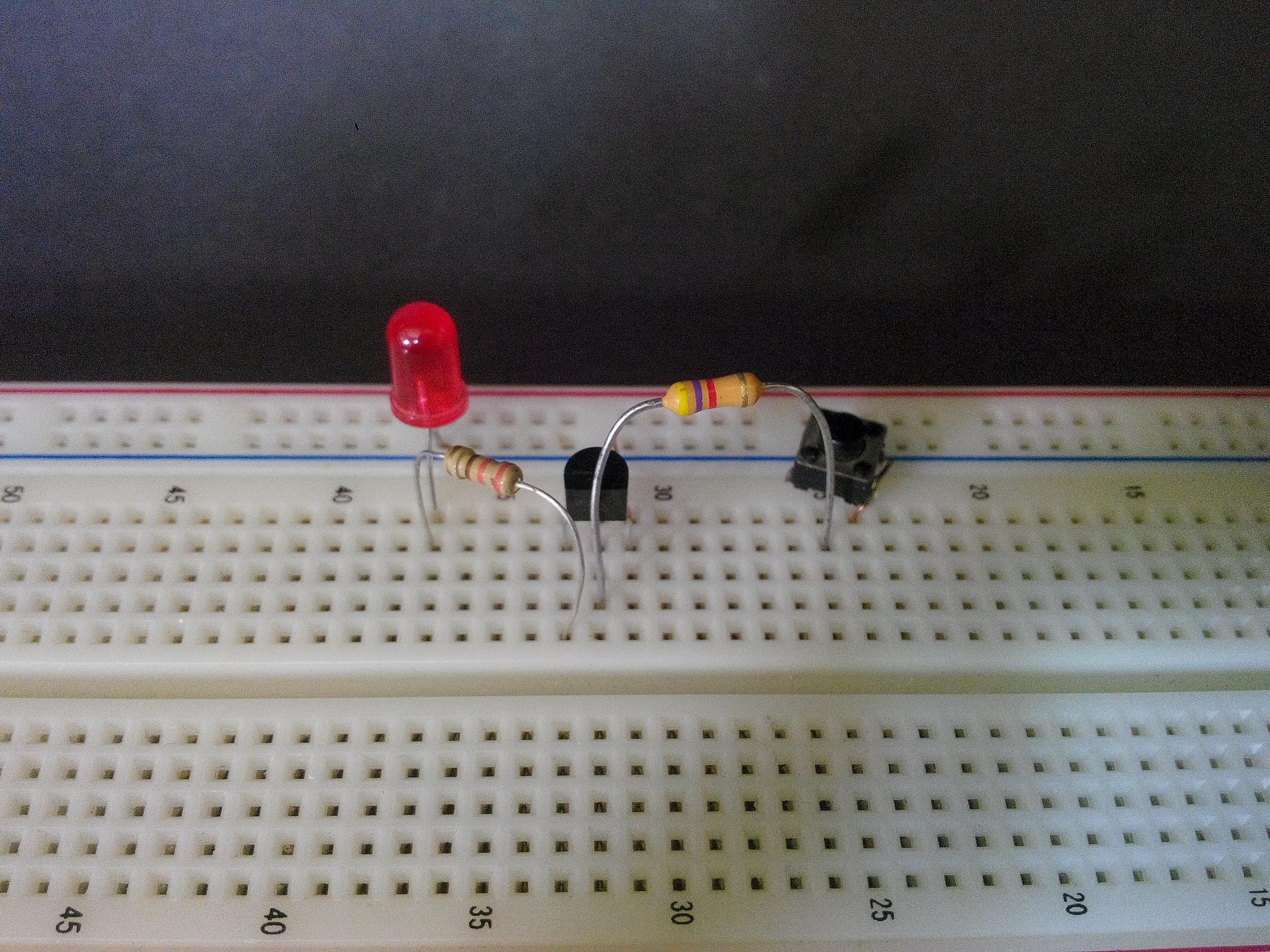

Kendi sitem olan elektroinceleme.com adresinde basit bir transistör uygulaması yaptım ve sizlerle paylaşmak istiyorum.
Yeni başlayanlara yönelik anahtarlama uygulaması:
Sitemde yayınlanmış hali budur:http://www.elektroinceleme.com/?p=222
Kalın olarak yazılmış yazı sitemden birebir alıntıdır.
Merhaba Arkadaşlar,
Eskiden hazırlamış olduğumuz NPN transistörün çalışma mantığını PNP transistör üzerinde de anlatıyoruz.Böylece sizlere transistörün anahtarlama elemanı olarak kullanımından sizlere bahsetmiş olduk.İyi seyirler.
PNP Transistör
NPN Transistör
Devrenin resmi:

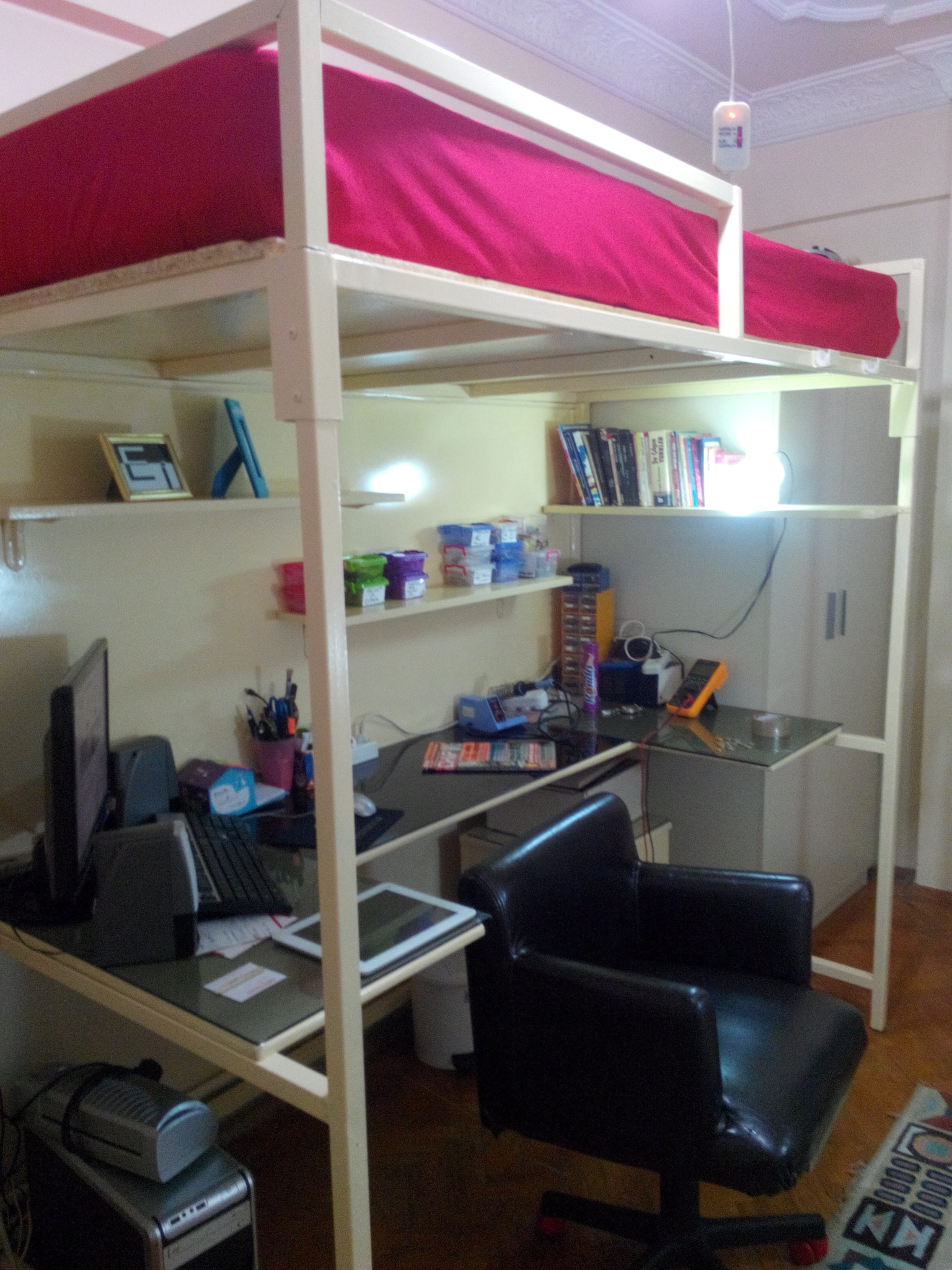

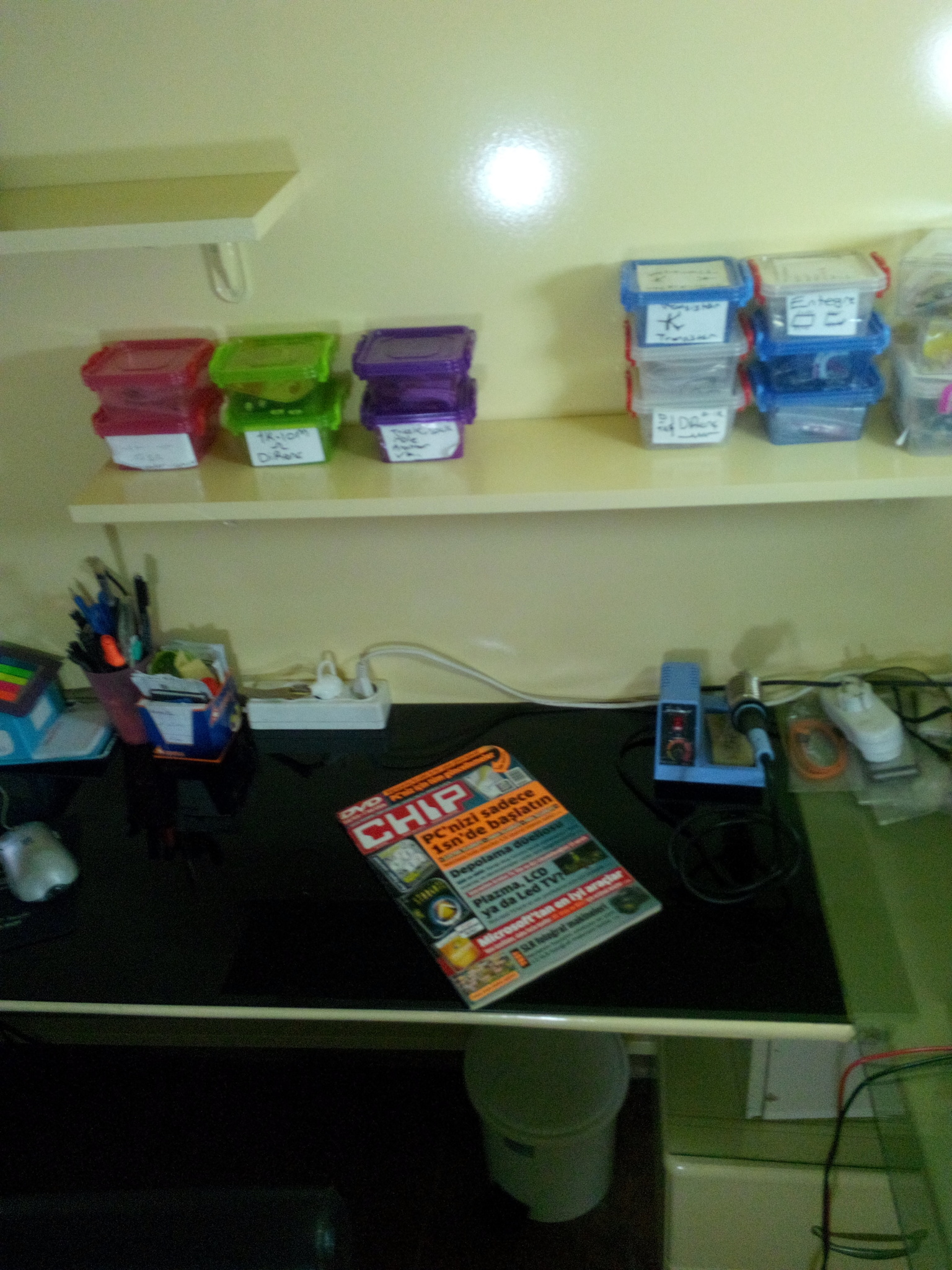

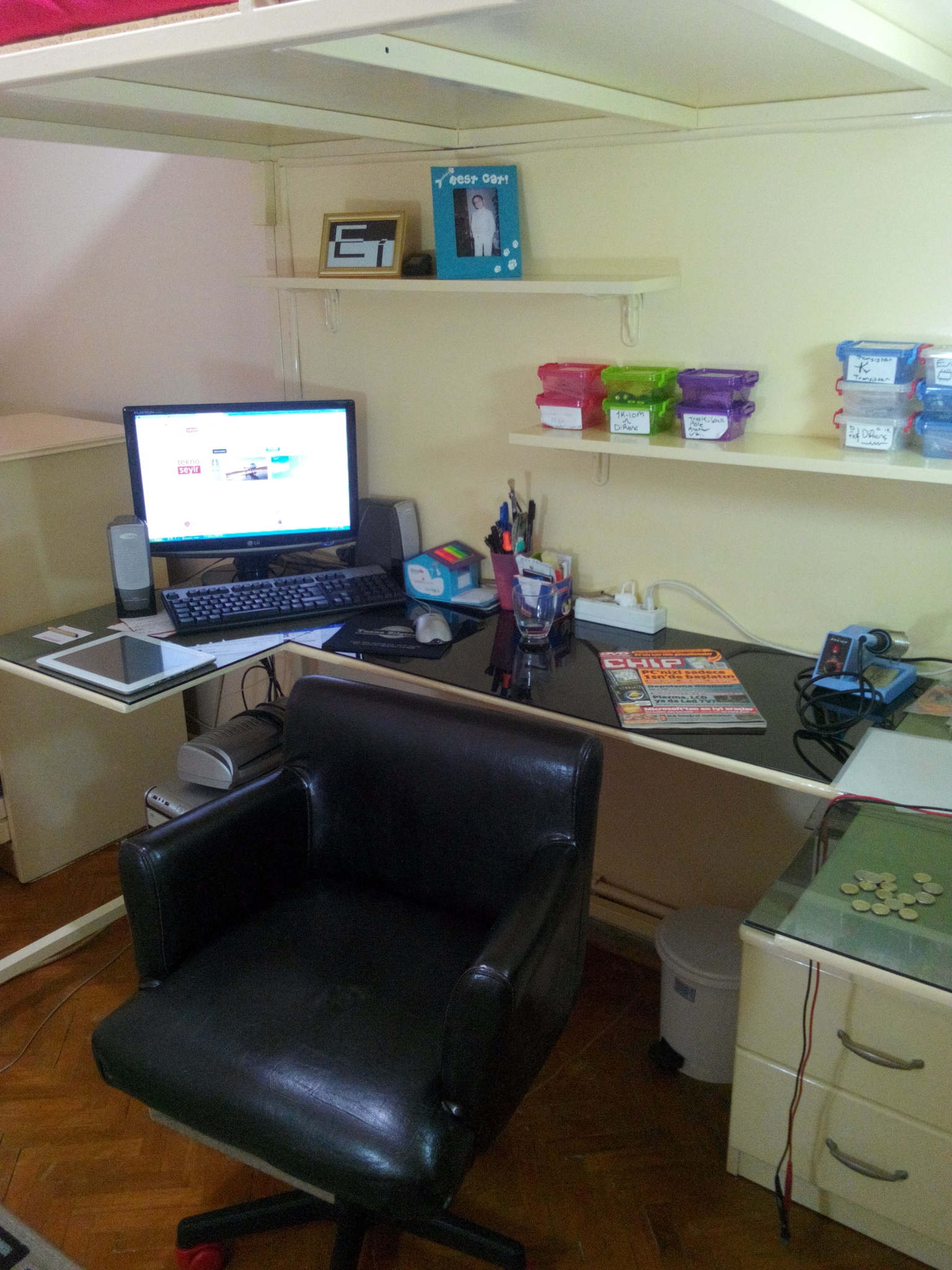

Bugün sizlerle yeni yapmış olduğumuz odayı göstereceğim.Öncelikle bu atölyenin diğerlerinden farkı alt tarafı çalışma alanı üst tarafı yatak olması.
İşte resimler:
Yatağın boyu 90x190 Ranzanın alk kısmının yüksekliği 165cm şimdilik boyum tam yetse de ilerki yıllarda içeride ayakta durmam zorlaşacak.Çünkü yataktak kalkınca kafamı tavana vurma riskim var.
Evet yorumlara açığım.Önerilerinizi bekliyorum.
