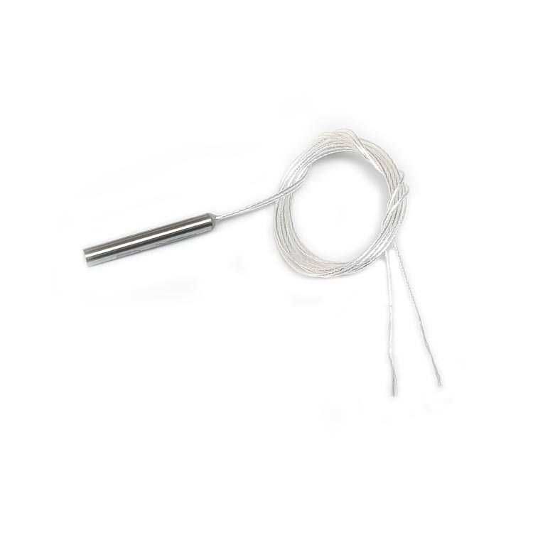

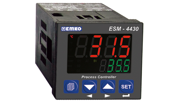

Elimde Emko ESM-4430 process controller var. Ben ısı kontrolü için kullanacağım.
Bu cihazla genelde PT100 kullanıyorlar.
PT100:
NTC 100K:
Benim merak ettiğim başka sensör kullanamaz mıyım? 100K NTC sensör kullanabilir miyim?
