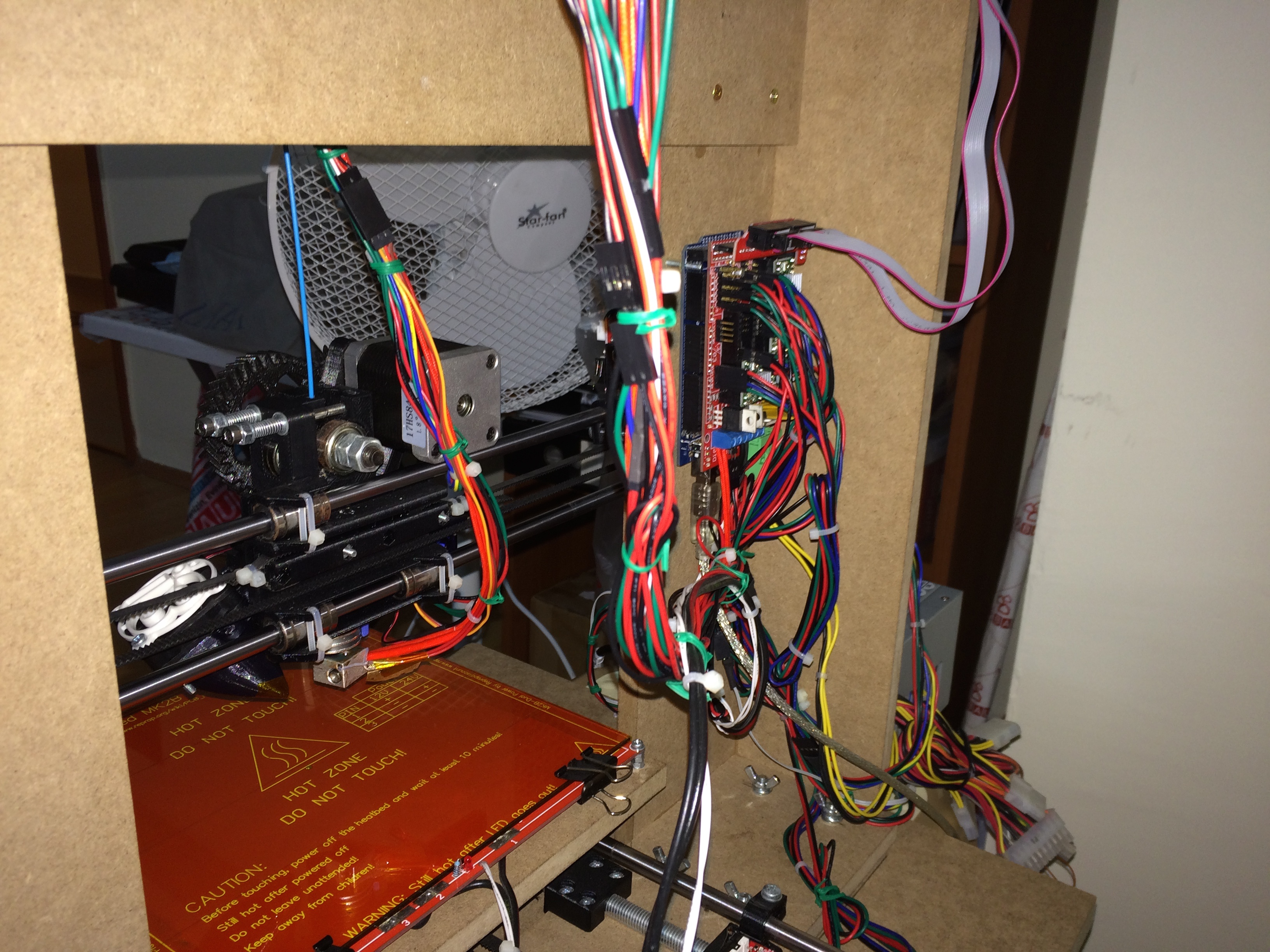

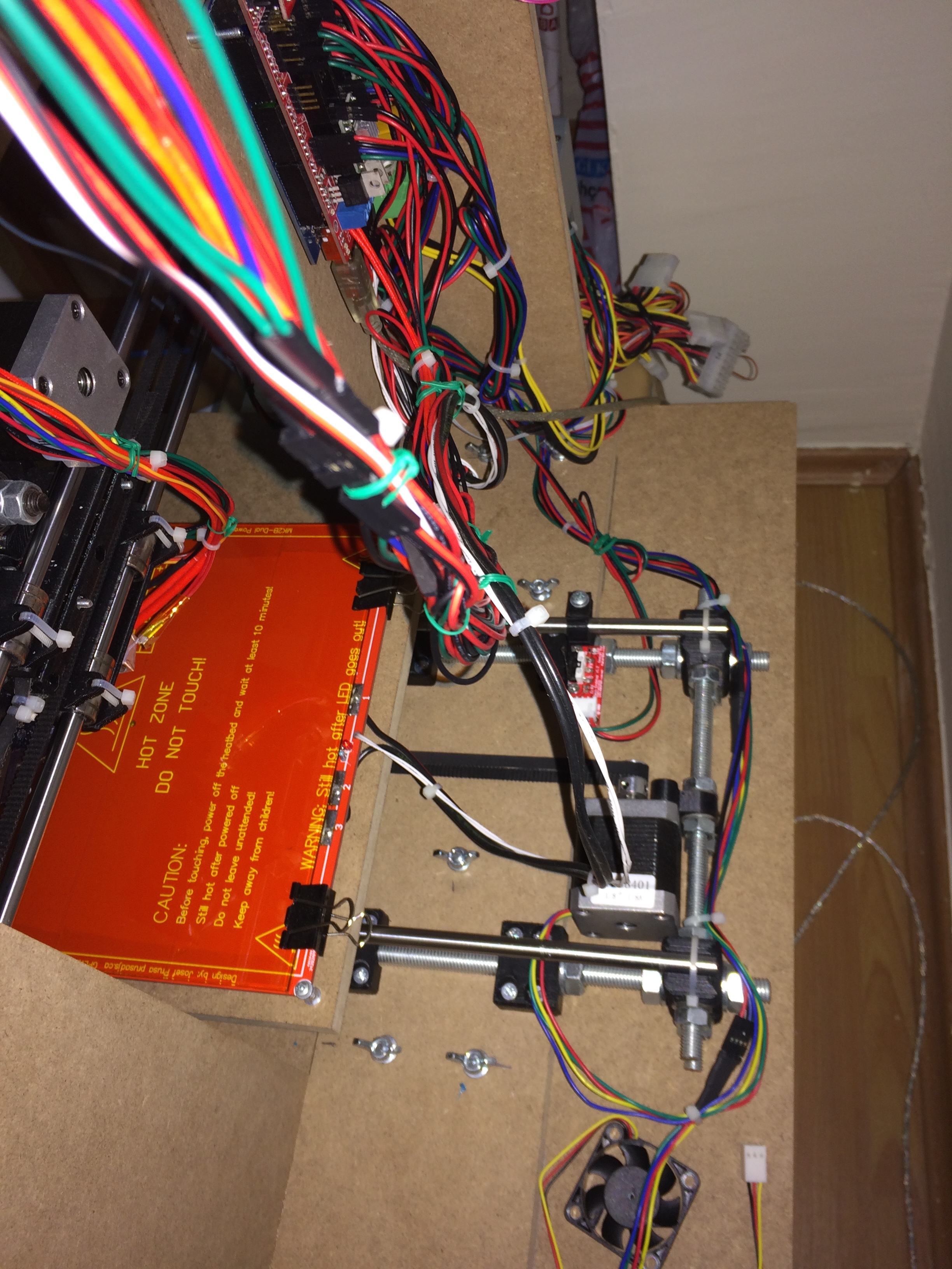

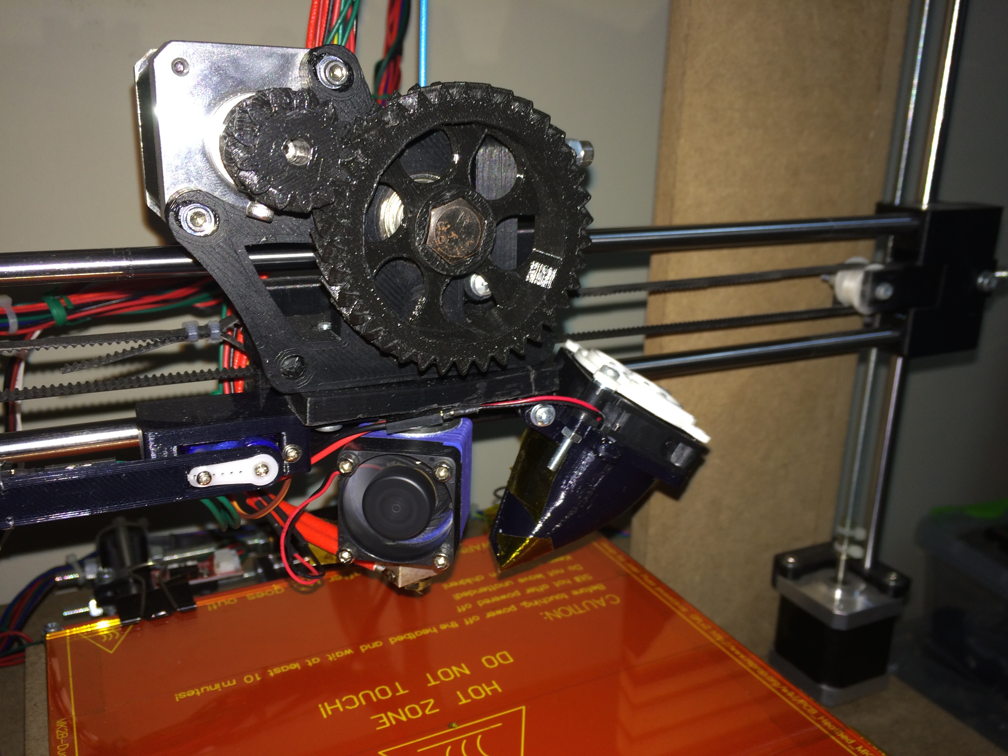

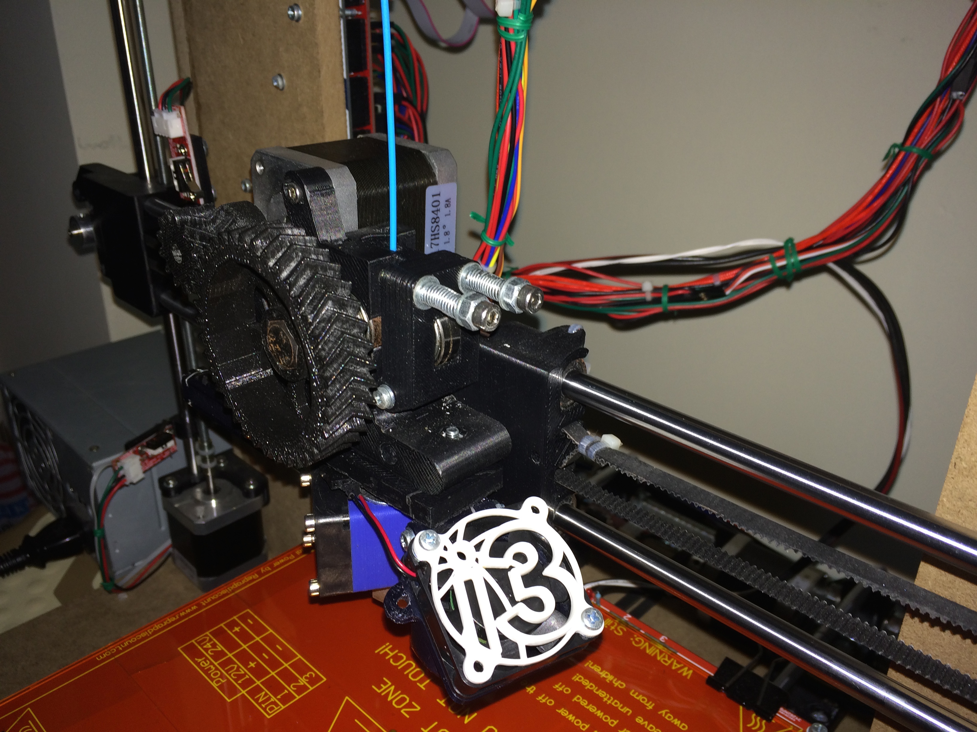

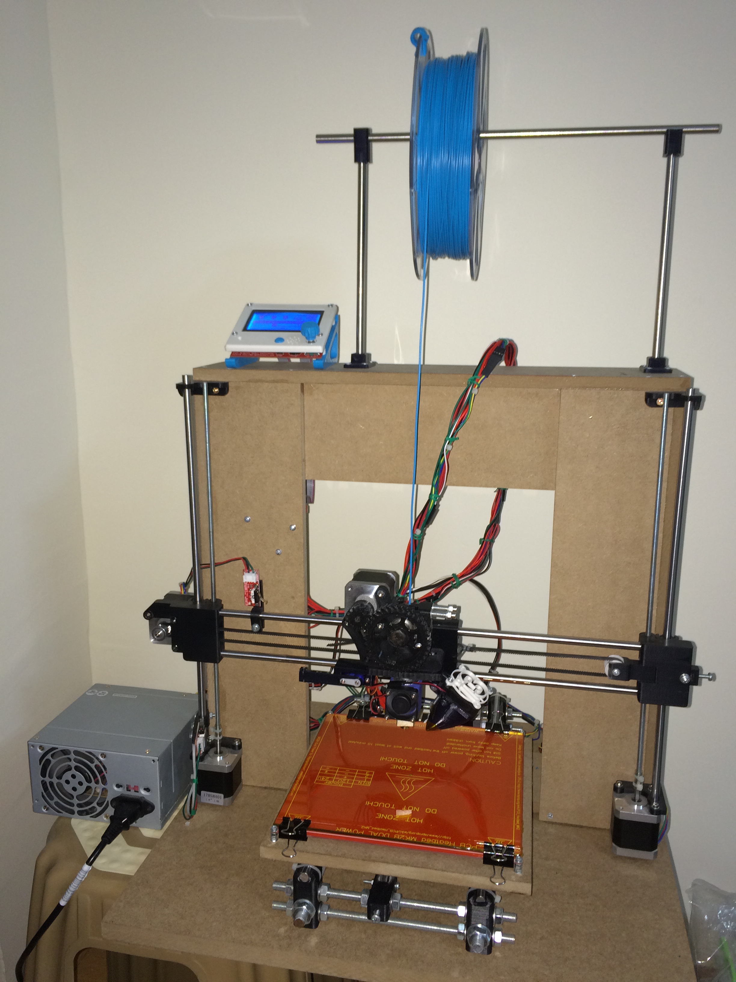

11 yıl (1330 mesaj)
Yazıcının resimleri ekte.
Ben ek olarak Auto Z Probing ve Nozzle çıkışı için soğutma fanı ekledim. PLA ile yazdırırken ihtiyaç oluyor. Ancak şu anki hali yetersiz daha güçlü bir fan kullanmam lazım. O yüzden gerektiğinde vantilatörü 1-2 metre uzaktan çalıştırıyorum. Sorunsuz oluyor.
Yaptığım Auto Z Probing:
http://www.thingiverse.com/thing:298766
Nozzle çıkışı için soğutma fanı:
http://www.thingiverse.com/thing:101225

Dediğiniz gibi Auto bed leveling yapmadan önce Z minimum end stop ayarı resmen eziyetti. Bir sefer ayarlasam bile illaki ufak da olsa hassasiyet zamanla değişiyor. Şimdi öyle dertler kalmadı. 9 noktalı kalibrasyon yapıyorum, mükemmel çalışıyor. Ayrıca heated bed için yaylı zemin de kullanmıyorum.
Ben de Greg's Wade Extruder kullanıyorum. Aşağıdaki parçayı yaptım. Groovemount'un üzerine takılıyor. Yalnız groovemount ile birlikte çok kalın oldu. Groovemount'u dremel ile ikiye ayırıp incelttim.
Bu parçada ayrıca fan takmak için de yer mevcut. Bu da tercih sebeplerimden oldu. Fan başlığı olarak da aşağıdaki parçayı yaptım.
