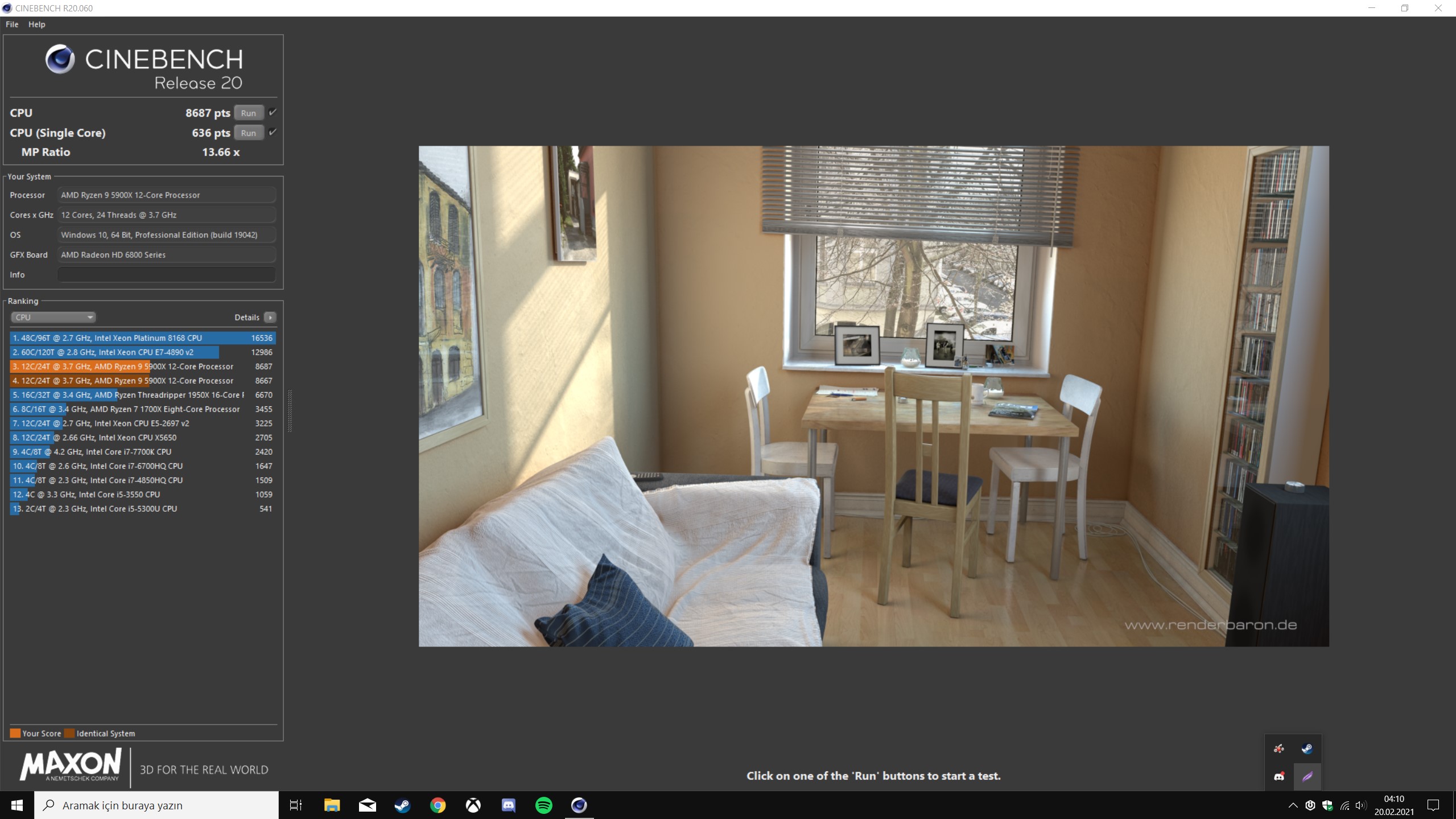

Arkadaşlar merhaba, İlk kez bir Amd işlemci kullanıyorum. OC işlerini ise en son İntel'in 2500K ve 2600K işlemcileri döneminden bu yana pek kurcalamadım. Yaklaşık 1 ay önce 5600X. |
Arkadaşlar merhaba, İlk kez bir Amd işlemci kullanıyorum. OC işlerini ise en son İntel'in 2500K ve 2600K işlemcileri döneminden bu yana pek kurcalamadım. Yaklaşık 1 ay önce 5600X işlemcili bir sistem topladıktan sonra işlemcinin potansiyeline bakmak için bir iki deneme yaptım. 4,8 GHZ 1,35V ile açtı ancak sıcaklıklar kabul edilebilir seviyenin üzerindeydi. Testleri yarıda bıraktım. Sabit 4,6 GHZ ise 1,275V ile gayet stabil çalıştı, testleri yaptım ve stok moda geri döndüm. 3-4 gün önce karşıma bu konu çıktı, öncelikle konu ve açıklamalar için @Wilson Fisk ve @Aerospace 'e teşekkürler. Konuyu baştan sona okuduktan sonra onlarca ayar ve onlarca test yaptım. Son 3 günümün boş zaman mesaisini bu konuya ayırdım diyebilirim. Önce temel bileşenleri ve test ortamını belirteyim; Sistem; İşlemci: Ryzen 5 5600x Anakart: MSI Mag B550 Tomahawk Ram: GSkill 2x8 3600 Mhz Soğutma: MSI Coreluquid 240R ( Radyatör fanları 70 dereceye kadar sabit 1500 RPM. 70 dereceye yaklaştığında Max 1700 RPM ) Windows'a herhangi bir performans ayarı yapmadım. Sadece Güç seçeneklerini Dengeliden performansa çektim, geri kalanı stok Windows 10. Arka planda çalışması gereken gerekmeyen her şey çalışıyor. Oda sıcaklığı ise sürekli olarak 25/30 derece arası. Şimdi öğrendiklerime gelelim; Herkes söylemiş ama baştan şunu söylemek gerek, bu ayarlar ve stabil performans bulma aralığı işlemciden işlemciye değişmekle birlikte anakartlar arası da büyük farklar var. Ramlerinde fark yarattığı kesin. Bu yüzden kimsenin ayarı kimseyi tutmuyor. Örneğin @Aerospace 'in yazdıklarından PBO Limit ayarlarını anakarta bıraktığında max TDP ve sıcaklığın yükseldiğini Auto yaptığında düştüğünü anladım. Bende ise hiç bir şey farketmedi. Max TDP sürekli olarak 76w civarında kaldı. Curve Optimizer ise tamamen başka bir seviyede farklı ilerliyor. @Wilson Fisk Curve ayarlarında en hızlı iki çekirdeğe Negative 10-10 diğerlerine Negative 30-30 yaptığında max performası almış. Bende ise 25-25-30-30-30 şeklinde max performans verdi. En hızlı iki çekirdeğe 10-10 veya 15-15 verdiğimde bariz performans kaybı yaşadım ki bu tam tersi bir durum. İşin bir başka tarafı ise PBO tarafında hangi ayarla test yaparsam yapayım sıcaklık sorunu hiç yaşamadım ancak PBO Limit Manuel ayarlarına hiç dokunmadım. Ya Anakarta bıraktım ya da AUTO olarak yaptım. Belki benim soğutucu çok iyi onu bilemiyorum. Testler sırasında radyatör fanlarım 1700 RPM hiç görmedi. Şimdi gelelim test sonuçları ve benim bulduğum stabil aralığa. Benim amacım kabul edilebilir sıcaklık ve voltaj ayarlarında maximum performans. Testleri buna göre yaptım. BIOS AYARLARI: Auto Voltaj, Auto Çarpan < Resime gitmek için tıklayın > < Resime gitmek için tıklayın > PBO Ayarları: < Resime gitmek için tıklayın > Curve Opt. Ayarları: < Resime gitmek için tıklayın > SENTETİK TESTLER: Cinebench R23 testinde 4. sırada gördüğünüz yine bu işlemciye ait sabit 4,6 GHZ ve 1,275V ile alınan sonuçtur. Arada 300 puan var. < Resime gitmek için tıklayın >< Resime gitmek için tıklayın > < Resime gitmek için tıklayın > AIDA64 STRES TESTLERİ: İlk fotoğraf ortalama sıcaklıklar için fikir verebilir. Burada asıl dikkat çekmek istediğim ise iki ve üçüncü fotoğraf. İkinci fotoğrafta stres testinde ortalama çekirdek frekanslarını gösteriyor ki sabit voltaj vererek çıktığımız 4,6 GHZ den çekirdek başına 50 MHZ daha hızlı. Üçüncüde ise yine stres testinde zaman zaman ihtiyaca göre 6 çekirdekten dördünün 4850 MHZ bandına çıktığını görüyoruz. Sıcaklıklar ise max 70 derece. < Resime gitmek için tıklayın >< Resime gitmek için tıklayın > < Resime gitmek için tıklayın > Sonuç: Valla arkadaşlar bu PBO ve Curve Opt. işi benim çok hoşuma gitti. İşlemci ihtiyacı olduğunda 4,85 GHZ hızlara çıkıyor ve bunu minimum sıcaklıklarda yapıyor. Sabit 4,8 yaptığımda 80 derece gören işlemci max 70 derece görüyor. Boşa düştüğünde ve yük azaldığında ise düşürüyor voltajı mis gibi serin serin çalışıyor. Tüm bunları yaparken max TDP 76W daha ne olsun. En azından bu işlemci için sabit voltaj ve çarpan işi bitmiştir diyebilirim. Not: Henüz bu ayarlar ile işlemciye tam yük bindiren oyun testleri yapmadım. Yaptıkça editleyip ekleyeceğim. Emeği geçenlere teşekkürler. OYUN EKLEMESİ: @Wilson Fisk test sonuçlarından sonra böyle demişti ve aynen dediği gibi oldu. 25-25-30-30-30-30 düzeninde Sentetik ve Stress testlerinde hiçbir sorun çıkmamasına rağmen oyunlarda sorun çıktı. Mesajı yayınladıktan hemen sonra Forza Horizon 4'ü açtım ve 5. dakika civarında Pc direkt reset attı. Açılışta mavi ekran verip tekrar reset attı. Düzeni değiştirmeden tekrar denedim. Bu kez reset atmadı ancak 10. dakika civarı oyun kapandı ve masaüstüne attı. Bunun üzerine en hızlı çekirdeklere 20-20 değerini atadım. Tekrar oyuna girdiğimde bu kez oyundan atma süresi yarım saatleri buldu. 15-15 düzenine geçtim ve oyundan atmalar kesildi. Yaklaşık 5 saattir Forza Horizon 4, COD Warzone, Cities Skylines ( işlemciye tek çekirdekte deli yük bindiren bir oyundur ) oynuyorum ve henüz bir hata ile karşılaşmadım. Tekrar sentetik test ve stres testleri yaptım sonuçları aşağıda paylaşıyorum. 15-15-30-30-30-30 Düzen Testler: Sıcaklık değerlerinde bir değişim yok her şey aynı. Test sonuçlarında ise tek çekirdek sonuçlarında bir değişim yok hatta ufak tefek artışlar var. Çoklu çekirdek sonuçlarında ise, CineBench R23'te 100 Puan, GeekBench 5'te 32 Puan, CPU-Z'da 60 puan civarında düşüş oldu. Tabiki bu düşüşler kayda değmez ancak ne fark oluyor görmek açısından eklemek istedim. Tekrar stres testi eklemek istemedim çünkü her şey olduğu gibi aynı. Yine ortalama 4,6-4,7 GHZ arasında bir çalışma frekansı ve zaman zaman 4 ya da 5 çekirdek aynı anda 4,85 GHZ çalışma şekli mevcut. Sonuç: 25-25-30-30-30-30 ve 20-20 düzeni Sentetik ve Stress testlerinde başarılı olsa da oyunlarda çuvalladı. 15-15 düzenine geçtiğimde ise oyunlar sorunsuz gidiyor. Testlerdeki ufak düşüşler ise kayda değmez. Bu durumda benim için kazanan 15-15-30-30-30-30 düzeni oldu. Resimleri tıklayarak büyütebilirsiniz. < Resime gitmek için tıklayın >< Resime gitmek için tıklayın > < Resime gitmek için tıklayın > |

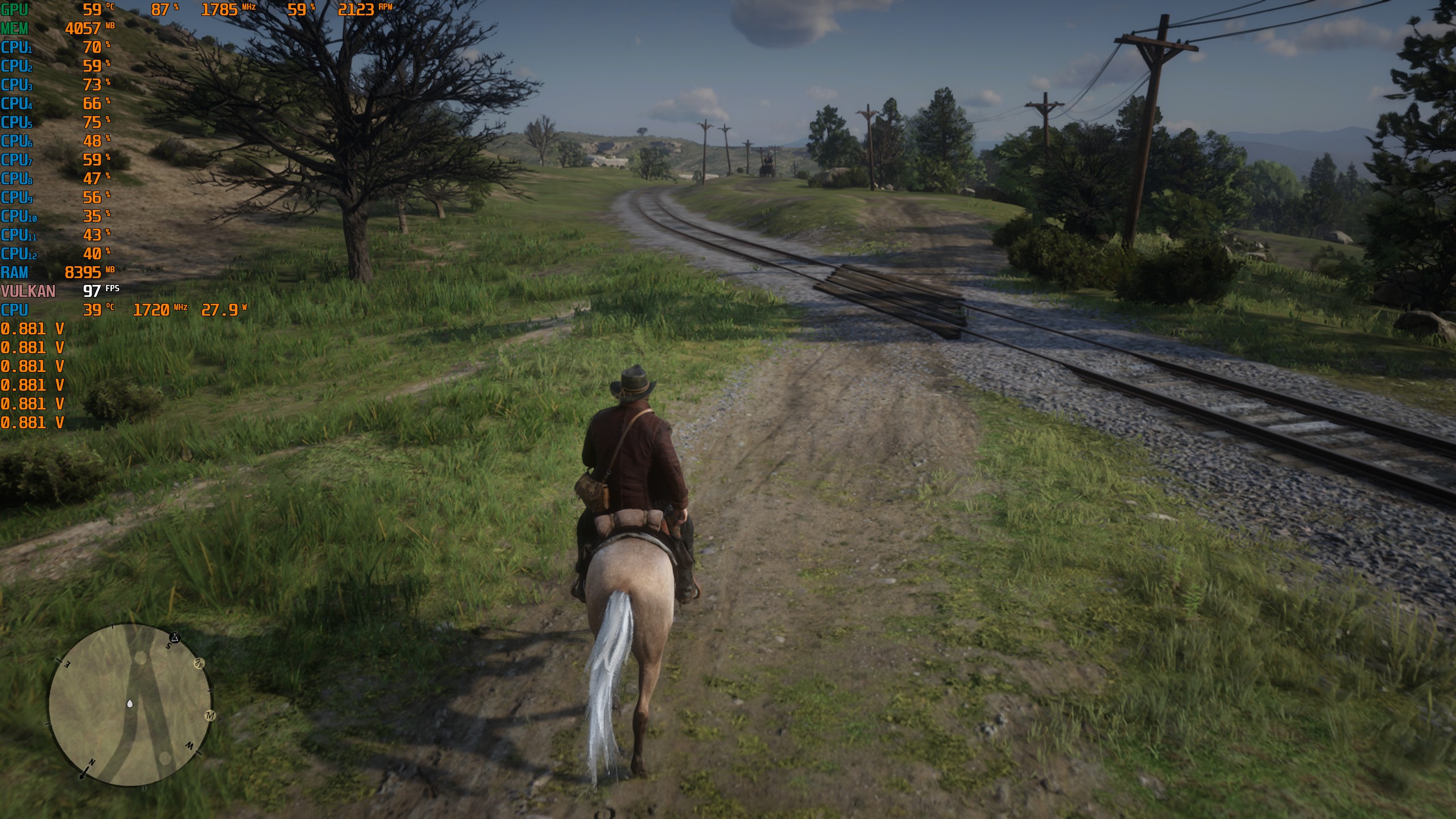

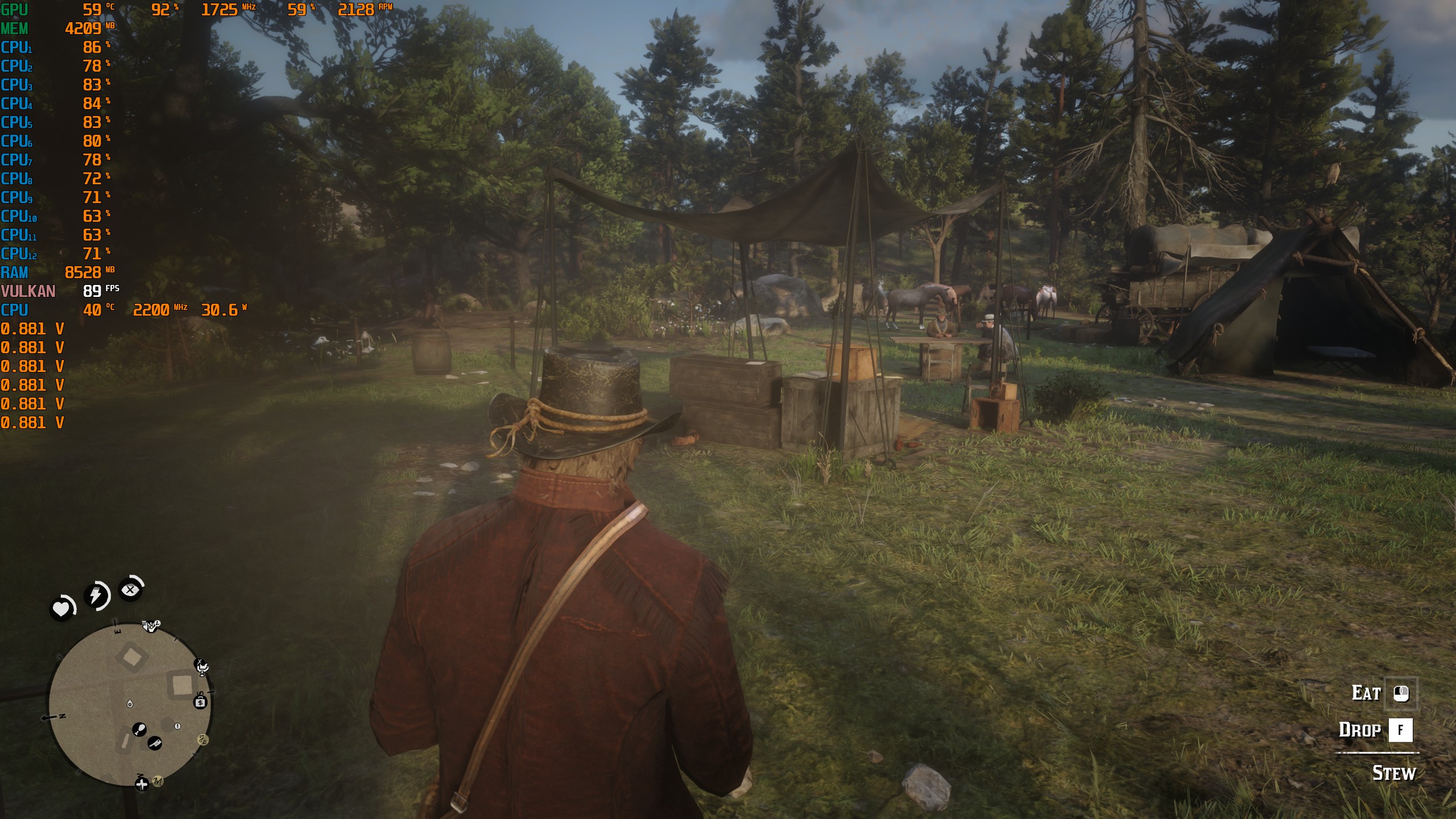

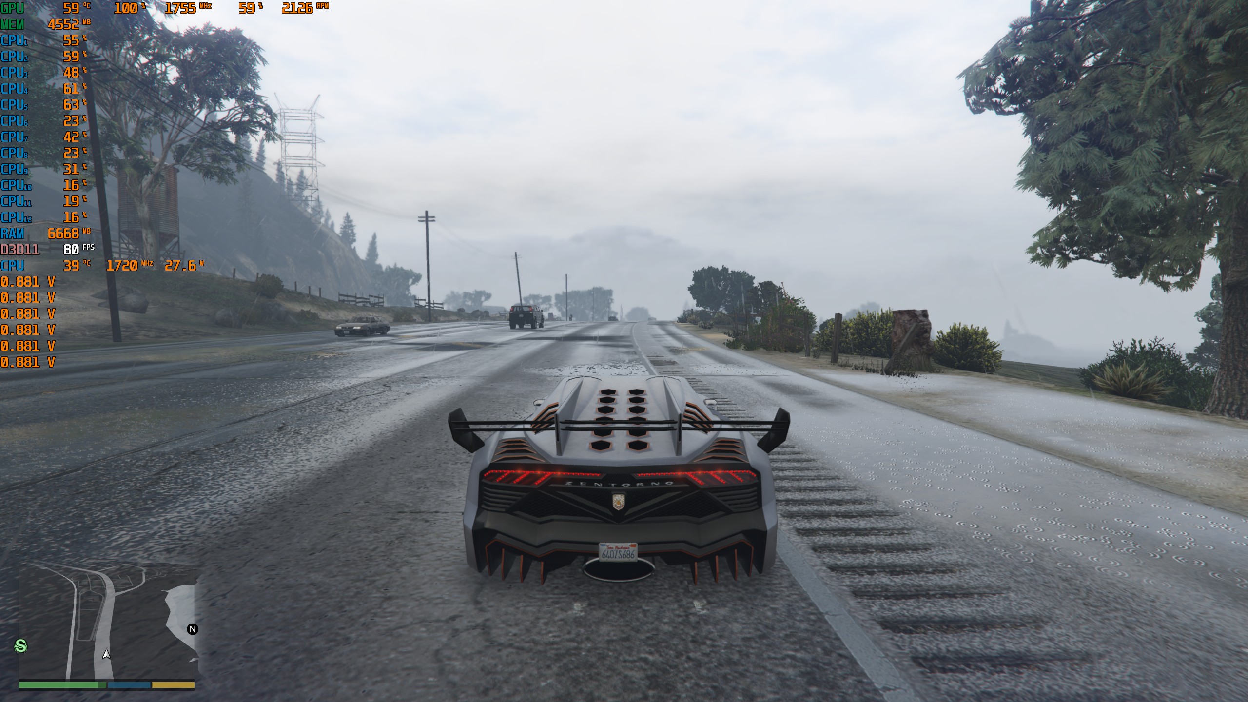

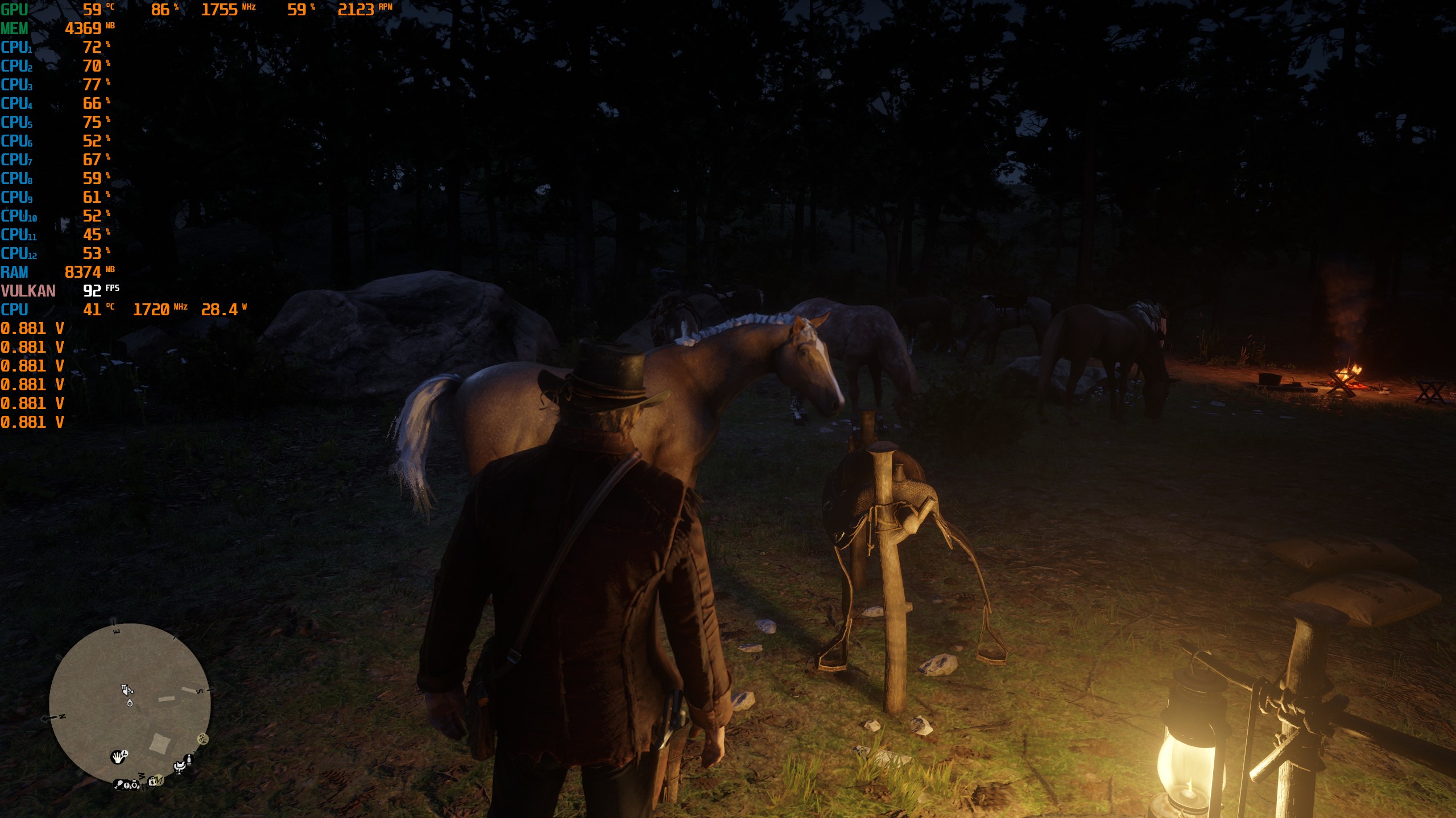

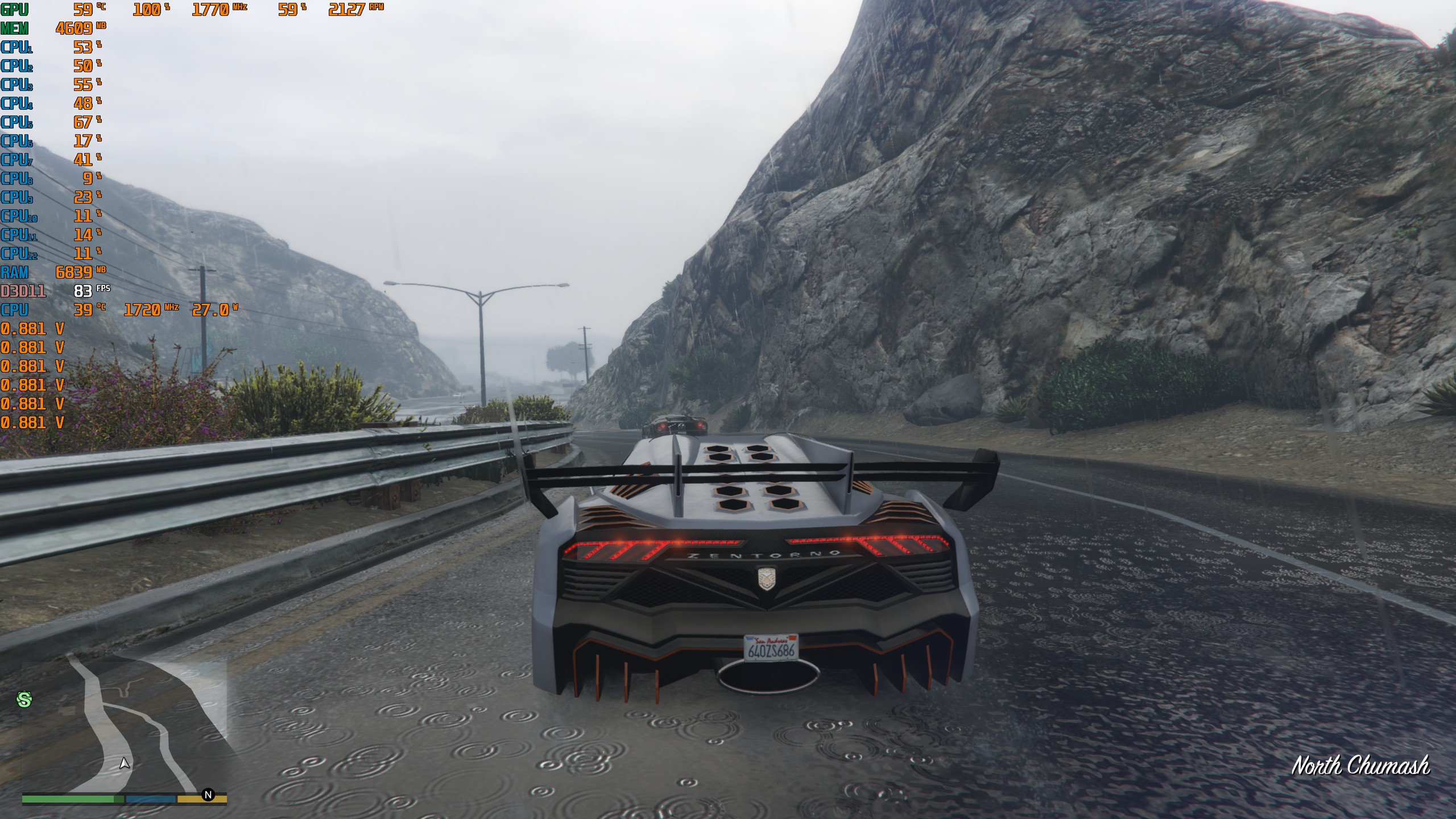

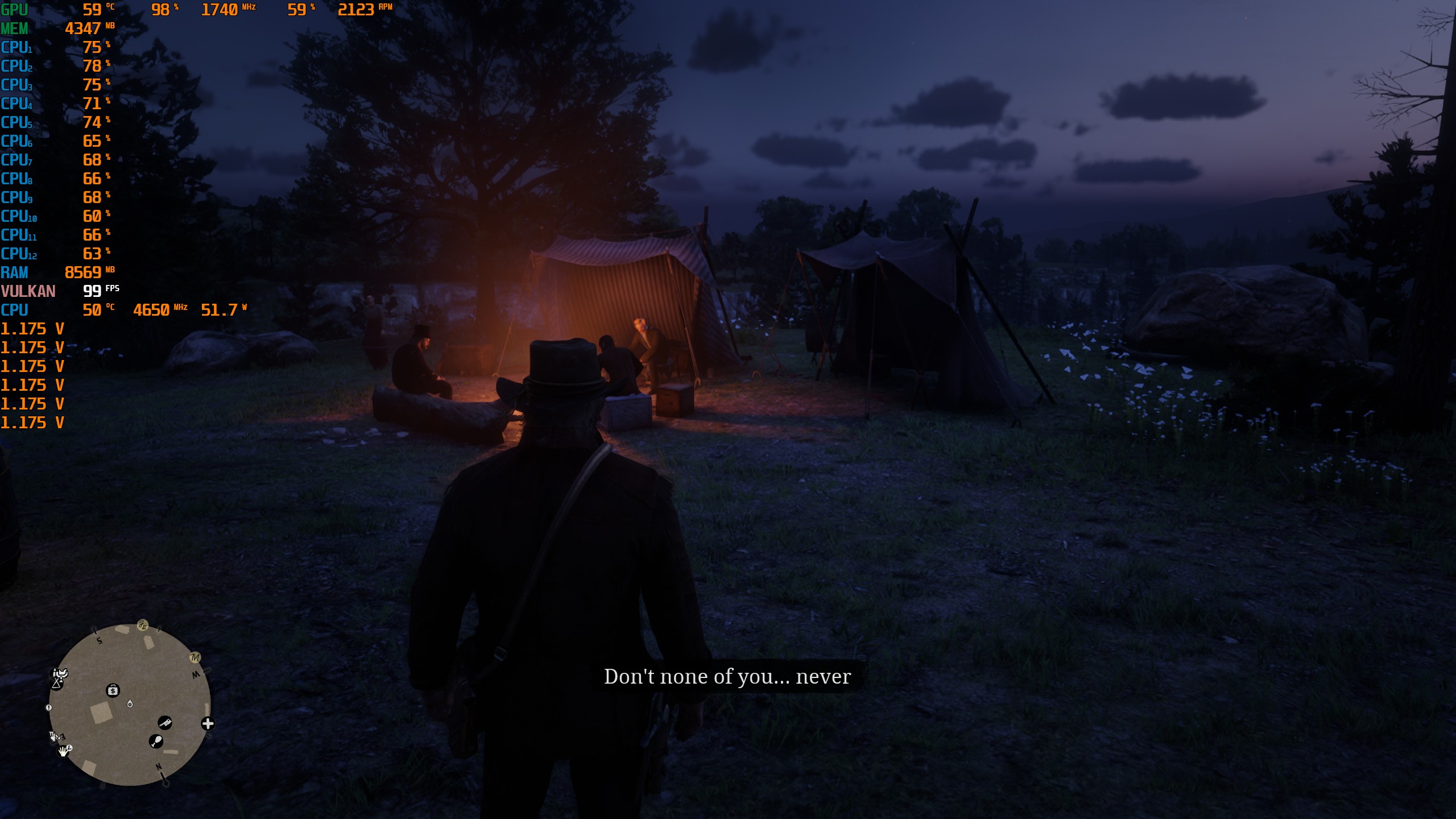

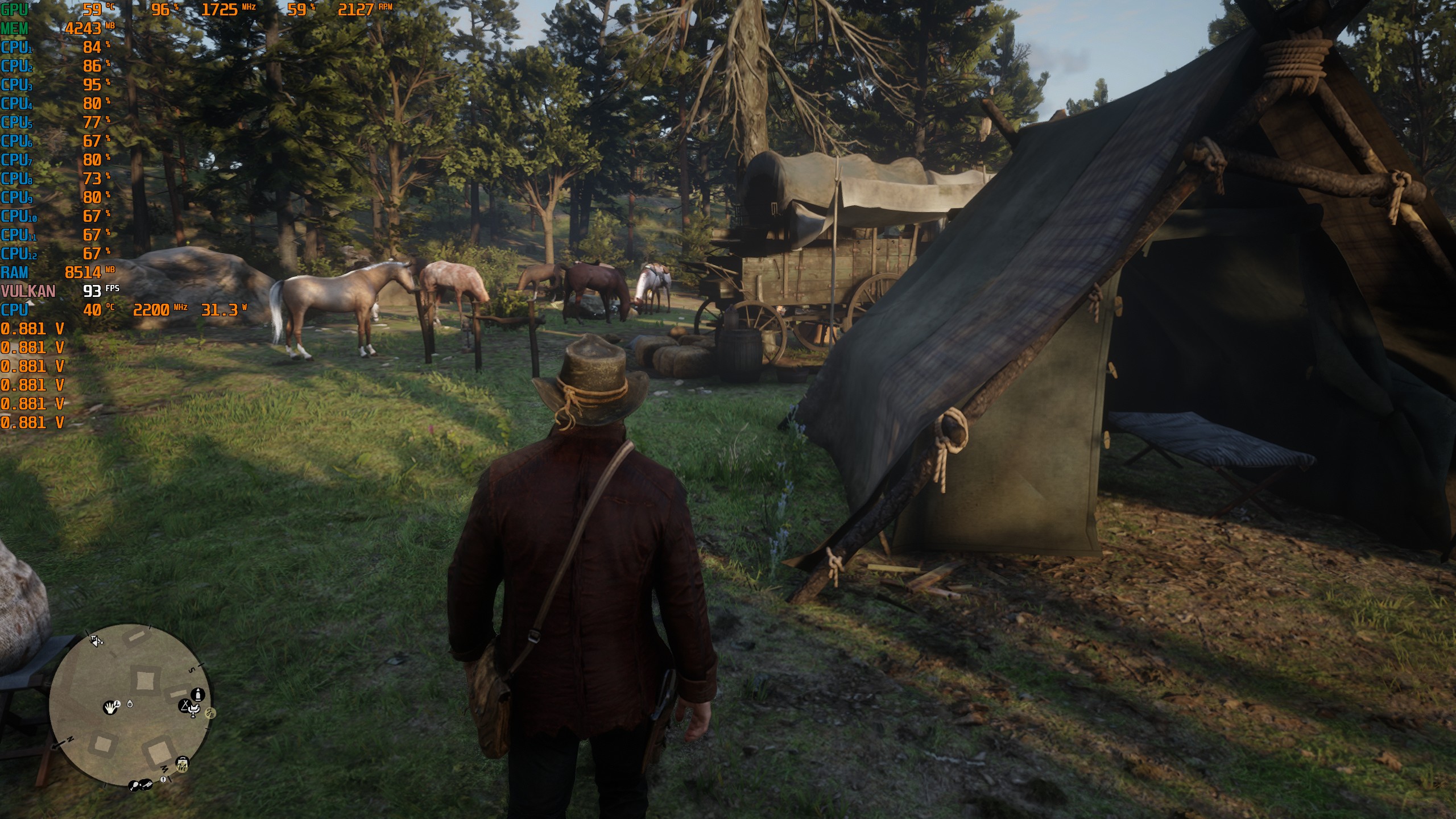

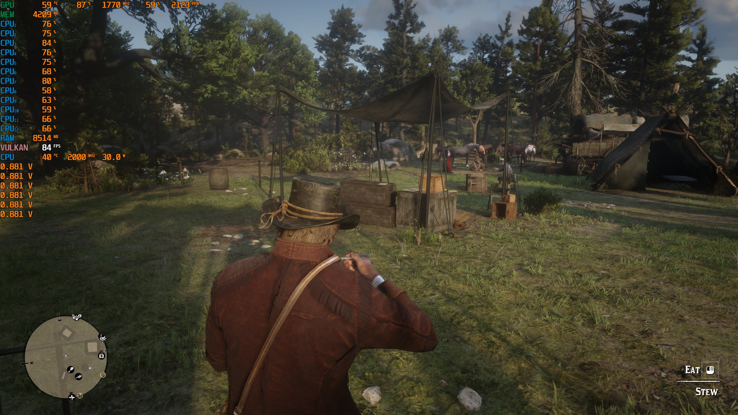

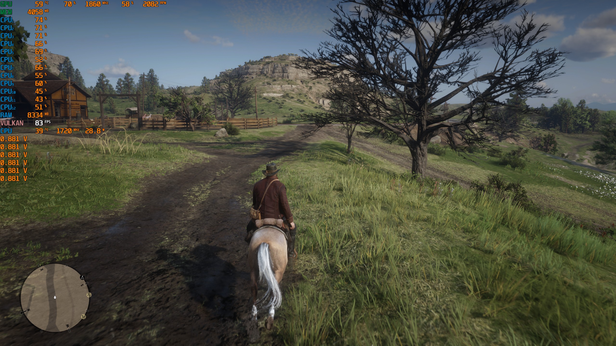

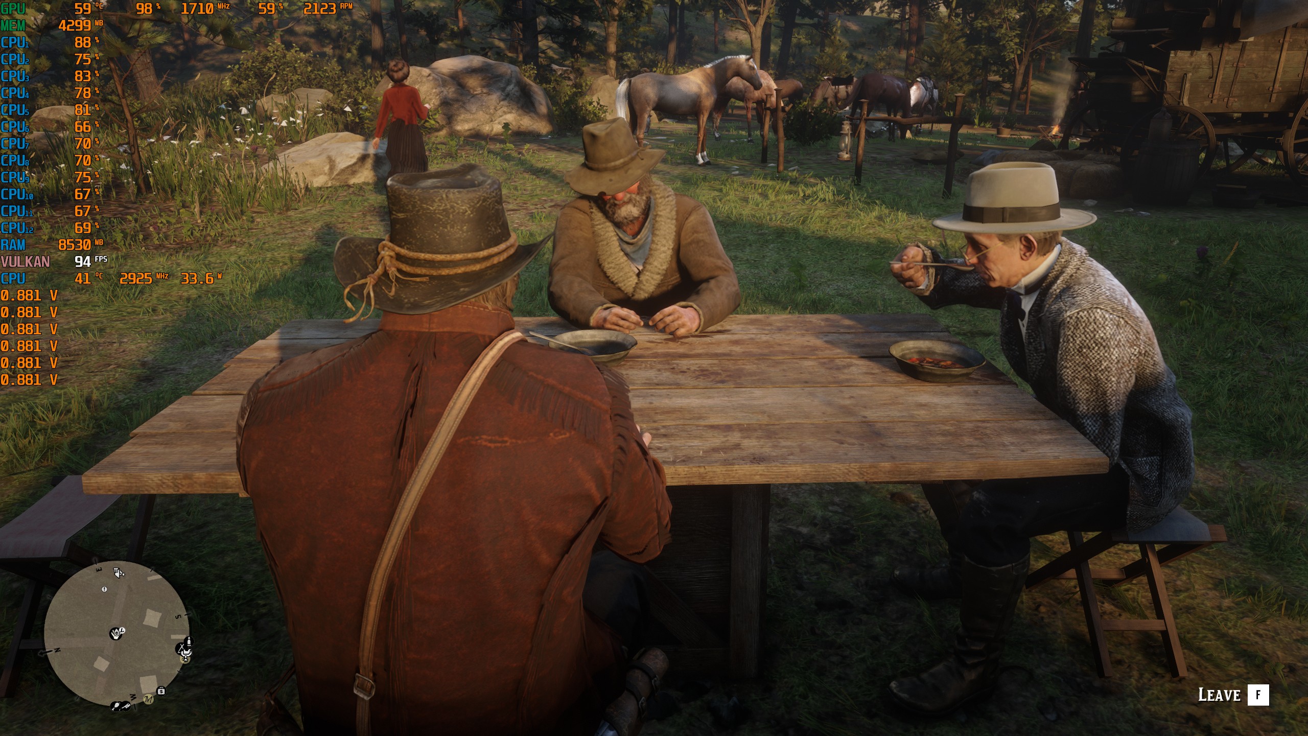

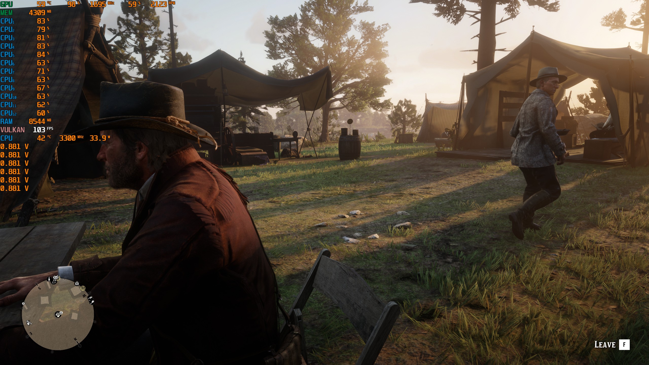

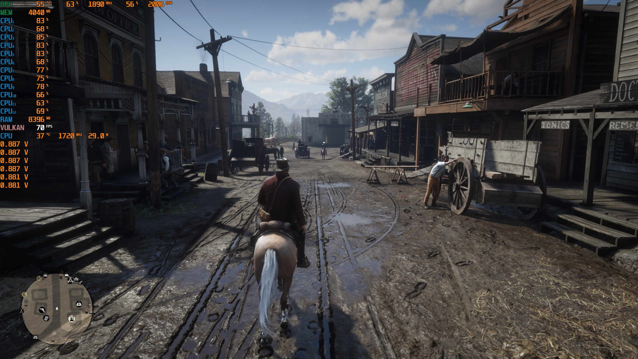

sayfanın altından beta5'i indir gösterir işlemci sıcaklığını seçersen izleme'de. https://www.guru3d.com/files-details/msi-afterburner-beta-download.html şunu da şuraya koyalım akşam oyun değerlerlerine de bakalım.ortam 24.5 derece.curve 10 10 25 25 25 25 0mhz güç tasarrufu. < Resime gitmek için tıklayın > |
ben bunu unuttum eve geldim paso overwatch oynadım ısıttım aleti ama aklıma geldi biraz bekletip gta5 oynadım sonuçlar güzel ama afterburner resim tuşu f11 değil f8'miş o yüzden resim yok hafta sonu video çekeyim. ne yaptık öncelikle curve negatif ama boost sıfır yani oc yok undervolt var.ekran kartı da %60 güç limitinde.ek olarak güç seçeneklerinden güç tasarrufu seçili 1.720 çalıştı sürekli bi 35 dk sürekli araç sürdüm.bütün çekirdekleri de kullanmıyor.cpuz yaparsanız yarı sonuç çıkıyor kısa test ama forza4 gibi biraz daha uzun test yaparsanız hızlanıyor.ramler 2133 full auto iki oyunda da. ne yaparsam yapayım işlemci 39 dereceyi ekran kartı 59 dereceyi geçmedi overwatch'daki ayarın aynısı ve onda da aynı şekilde olmuş.fps ne oldu derseniz her şey stok kullanımda 110 fps veriyor pek düşmüyor şimdi ise 90 100 ama gece 50'lere düşüyor gündüz 70'lere düşüyor oyundaki bir olay gece düşüyor.kabul edilebilir bir düşüş bir aksama yaşamadım ama BF5 cs go gibi oyunlara bu ayar olmaz ama daha yavaş oyunlarda kullanırım ben bu işi.RDR2'de rezil etmezse fps'yi ona bi bakmak lazım.ekran kartı da 1950 sabit verecem diye uğraşmıyor 1800'lerde geziyor.daha bir de ekran kartını optimum güç yapmak var uyarlamalı şu anda. evet resim alabildim sonunda burada çektiği güce dikkanizi çekmek istiyorum.eskiden amd işlemciler önce reset atar sonra yanar diyen fizik kurallarına aykırı tipler vardı şimdi de çok voltaj çekiyor çok elektrik yakar diyen var böyle tipler bitmiyor demek ki.voltajı da görüyorsunuz.arabayı da görüyorsunuz son süratle hiç sorun yok.bunu deneyecem ben ne kadar oyun varsa elimde bi bf5 patlayacak kesin ama çoğunda bu verimi alsak ne uğraşıyoruz voltaj düşür soğut vs? < Resime gitmek için tıklayın > < Resime gitmek için tıklayın > şöyle eklemedir koca konak hesabı gidelim gta5'in yükte ne çektiğini ve boşta ne çekiyor göstereyim. bu boşta.27 ips monitör var sırf o çekiyor yarısını hoparlör falan sistem de dolu. 111.6w kirli bir wattmetre görmek isteyen linke bakabilir.hiç işim düşmeyince orada öyle kaldı gitti garibim. https://i.imgyukle.com/2021/02/18/LvY8CN.jpg bu da oyunda 266.4w https://i.imgyukle.com/2021/02/18/LvYlsP.jpg aradaki fark 154.8w kartın ne kadar sınırlandırsan da 2080 super olduğunu düşünürsek bekleriz yani o amd çok çeker diyenler ne çekiyorlarmış? sallayalım gelelim günün oyununa.yorumsuz. < Resime gitmek için tıklayın > < Resime gitmek için tıklayın > < Resime gitmek için tıklayın > < Resime gitmek için tıklayın > < Resime gitmek için tıklayın > < Resime gitmek için tıklayın > < Resime gitmek için tıklayın > < Resime gitmek için tıklayın > < Resime gitmek için tıklayın > < Resime gitmek için tıklayın > < Resime gitmek için tıklayın > end of konak. |

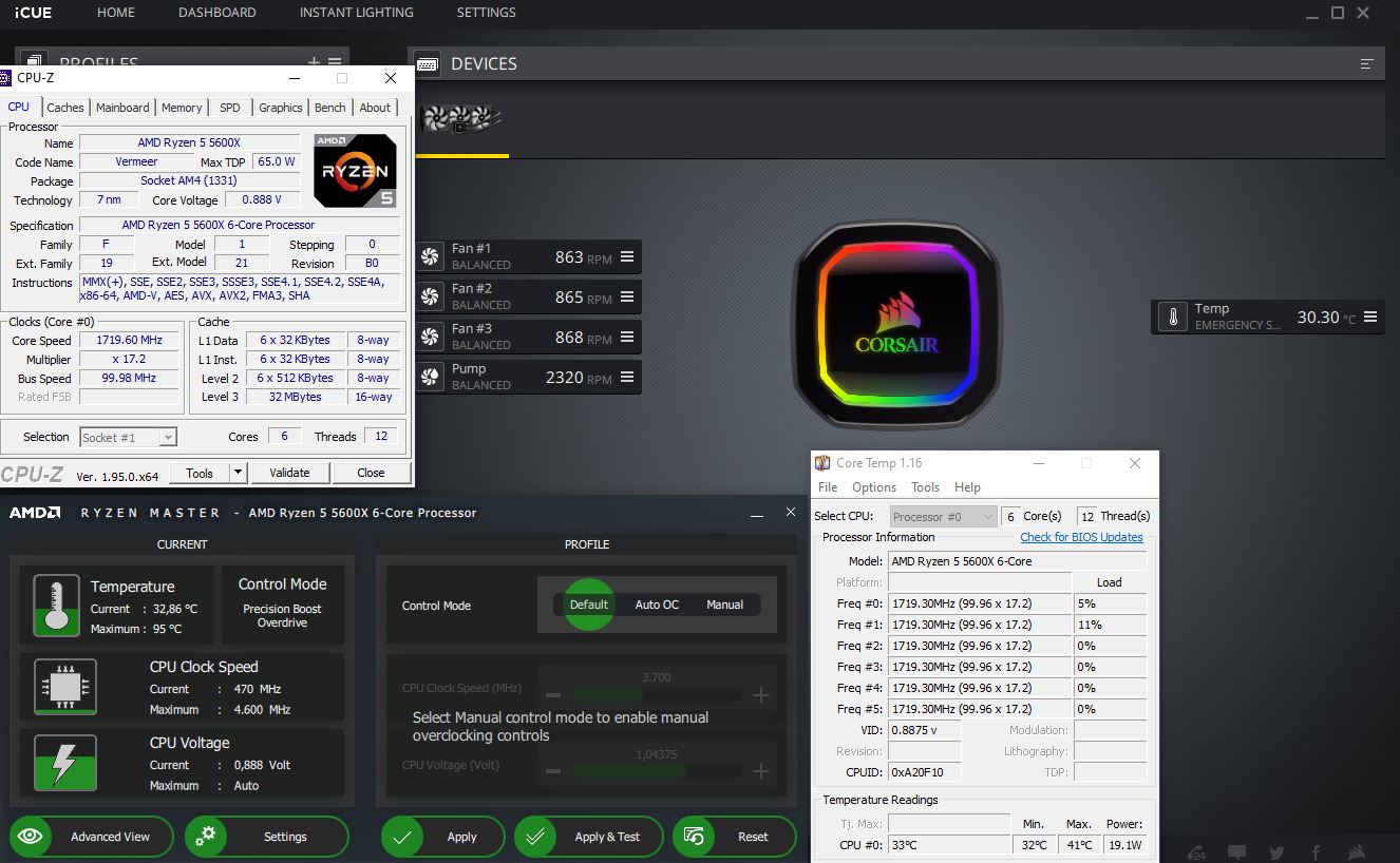

en hızlı çekirdekleri nasıl öğrenmek için ryzen master programını kuruyoruz ve açtığımızda advanced view ile herhangi bir modda cores section altındaki CCD0'a tıklıyoruz 5900x 5950x ise iki tane CCD var ikisine de bakıyoruz ve birinde sarı yıldız en hızlı çekirdeğimiz diğerinde ise gri bir nokta görüyoruz bu da ikinci en hızlı çekirdeğimiz.
benimkiler core0 ve core1 imiş sizde farklı olacaktır.
