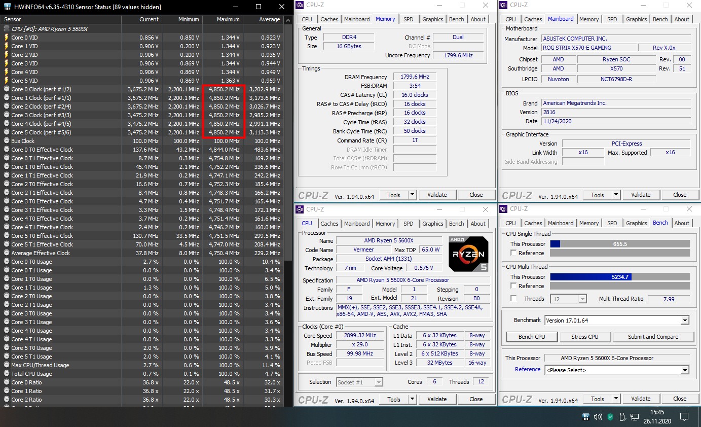

Aynen öyle bir şey yok, o kısmı ben yanlış anlamışım hocam. Benim demek istediğim boşta da aynı voltajı çekip 60-65 derecelerde gezmesi.
Bu sizin eklediğiniz fotoğrafa HWinfo penceresindeki değerler; boşta en düşük voltaj 0.85-0.90 yükte 1.34-1.36 ve işlemci 4850 kadar boostlanmış. Ben CPB açtığımda sürekli 1.46 volt çekmesinden muzdaribim.

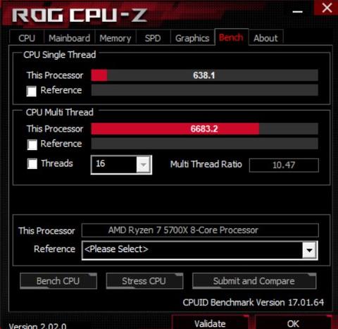

CPU Z ile Bench CPU deyip aldığım skor ve HW değerler.

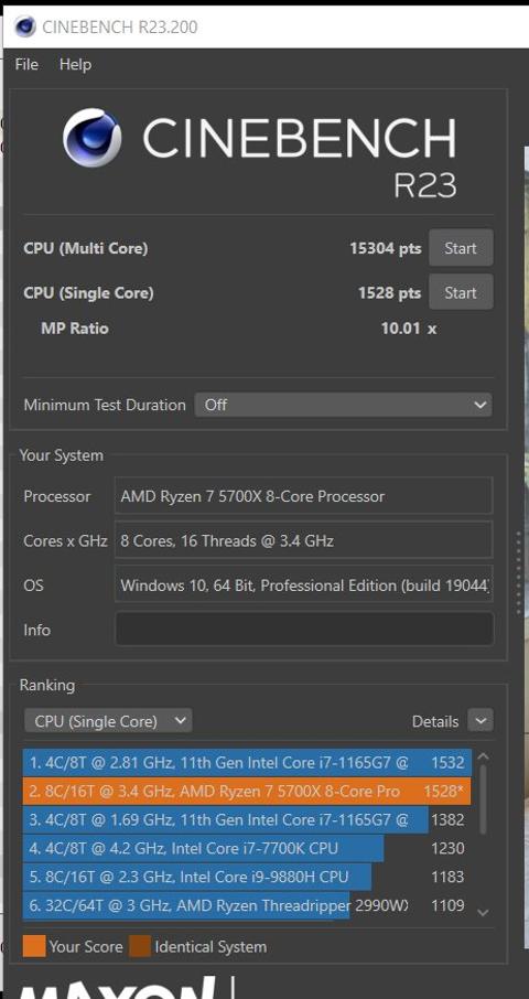

Güncel CN R15 Skor
Güncel CN R20 Skor
CN R23 ile Auto Boost ile alınan skor : 1490 ve Curve ile alınan skor : 1571 Fark 81 Puan ne kadar önemli derseniz %18 kadar farkı var.

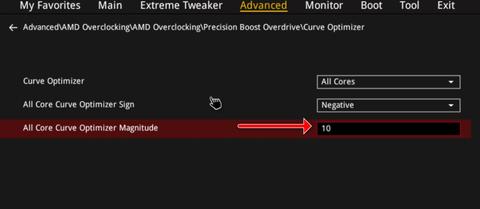

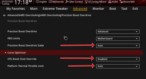

konudaki olayı 5700x işlemcide yaptım gayet kolay oldu ve performans arttı yaptıklarım pbo yu açtım ve curve 25 yaptım ısı boşta 35 c ye düştü bu kadarını beklemiyordum 5700x aldık 2 ayarla 5800x oldu hatta onu geçti cpu z de artı ısı zaten 5800x den kat kat düşük
YAPTIĞIM AYARLAR
OK İLE GÖSTERDİĞİM YERLERE DOKUNMADIM
BURADA OK İLE GÖSTERİLEN YERİ 25 YAPTIM
SONUÇ
