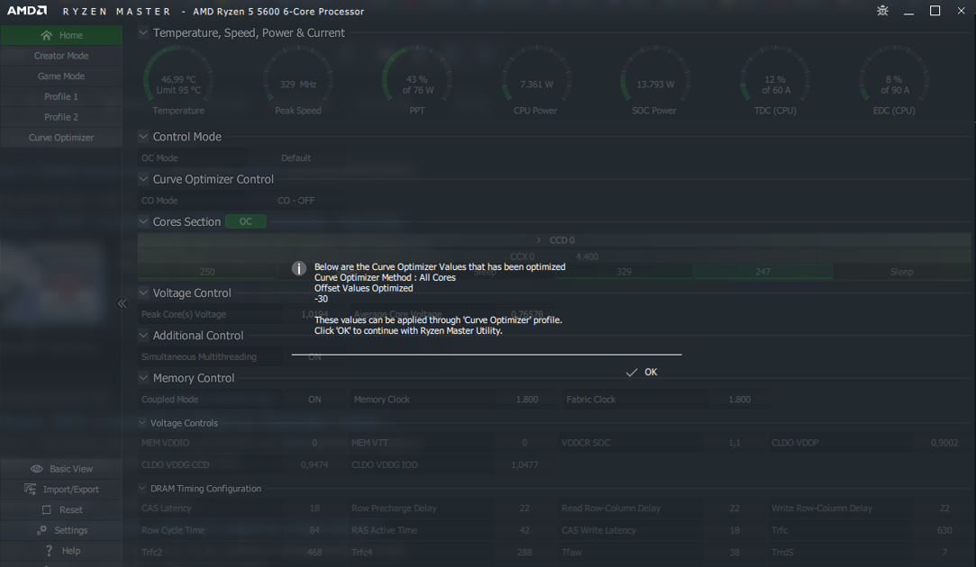

olayın baya yabancısıyım 5600 işlemci ve cl18 3600mhz ramim var curve optimizer 1 defa yaptım -30 all cores yaptı uyguladım şuan kullanıyorum 5 derece ısı 7w güç tüketimi azaldı hiç bişey yapmadan böyle kullanmaya güvenle devam edebilirmiyim ? dikkat etmem gereken başka bişey varmı kontrol etmem gereken vs. stock fanla kullanıyorum normalde 84 max dereceye kadar ulaşıyordu işlemci şimdi birazcık azaldı ısı ve güç kullanımı. ve ayrıca eco mode diye bişey gördüm fakat onu seçerkende restart istiyordu yapmadım tavsiye edermisiniz eco mod kullanan varmı ağır bişey yapmadığımda turbonun kapanması için windowsdan güç tasarrufu seçiyorum içerisindeki max işlemci hızını %99 yaptım öyle kullanıyorum oyun filan oynamıyorken

Zaten ryzen master programı yaklaşık 35 dakika kendi test ederek, stok ayarlarda -30 all core buldu... Sabahtan beri kullanıyorum, birkaç saatte oyun oynadım, herhangi bir sorun çıkartmadı....
Yine aynı şekil, konudaki ilk mesaja göre biostan ayar yaptıktan sonra, ryzen masterdan curve per core testi yaptırdım, yaklaşık 45 dakika sonunda bana core başı değerleri verdi, -16 -17 falan diye, onları girdim O.C profil olarakta, oyunlarda yine sorun vermedi... Şimdilik ryzen masterın verdiği veriler çalışıyor diyebilirim...

Bende 5600 ile giriştim, pbo ile x1 200 mhz verdim, curve optimizer ayarını ryzen master ile programa bıraktım, per cor olarak hepsini -30 olarak ayarlamış, şuan hiçbir sıkıntı olmadan çalışıyor. 4650 mhz'e kadar çıkabiliyor.
Sıcaklık boşta 30-50 civarı, oyunlarda 60-70 aralığında, aida occt large stres testinde ise 75'leri görüyor 240mm aio ile ama fanları hiç zorlamıyorum gayet sessiz. Manual overclock işine hiç girmedim bu sefer voltajlarda 3000 serisine göre çok daha makul seviyede görünüyor.

5600x, Asus B550M-a Wifi, 3600MHZ ram, Mugen 5 soğutucu, bios da XMP ayarı dışında hiç birşey uygulamadım. Ryzen Master da Basic Mod da Control Mode Default , Curve Optimizer Per Core uyguladım okadar.
Cinebench R23 11500 civarı puan alıyorum, +-100 falan oynuyor . Fanlar Cinebench çalışırken işlemci fanı 1100rpm de, kasa falanları da 600-900Rpm arasında gidip geliyor. İşlemci sıcaklığı desktop da 42-47 derece çıkıyor. Cinebench R23 testinde de max 69derece oluyor. Güç tüketim de max 78W. Oyunlarda da 55-57derece falan. benim önceliğim sessizlik. Sizce sonuçlar nasıl?
