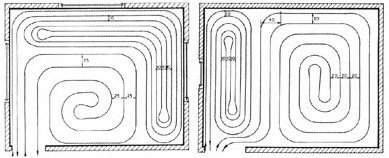

Merhaba kardeş,
Yerden ısıtma konusunda kombi seçiminden çok yerden ısıtma tesisatının detaylı hesap edilerek yapılmış olması çok daha önemli.
Böylesine büyük ölçekli bir evin doğru şekilde yerden ısıtma tesisatının yapılmış olması zorunludur.
Aksi halde 100kw'lık kombi taksanız bile ısınamazsınız.
Tesisatı siz mi yaptırdınız bilemiyorum ama umarım her oda detaylı hesap edilerek doğru metraj ve doğru şekilde şekilde yerden ısıtma tesisatı döşenerek yapılmıştır.
Tesisatınızda kesinlikle ve kesinlikle alt kat ve üst kat için ayrı ayrı iki mobil sistemli kollektör olmalıdır.
Kombi ile kollektör arasındaki sıcak su gidiş ve dönüş boruları en az 2parmak ölçülerinde olmalıdır.
Her oda için ayrı ayrı hat çekilmeli ve mümkün ise otomatik debi ayarlı kollektörler kullanılmalıdır.
Odalara yerden ısıtma sıcak su geliş, ilk önce pencere cephelerine gelecek şekilde dıştan içe doğru döşenmiş olmalıdır.
Her oda için cephe ve pencere ölçülerine göre doğru metrajda boru döşenmiş olmalıdır.
