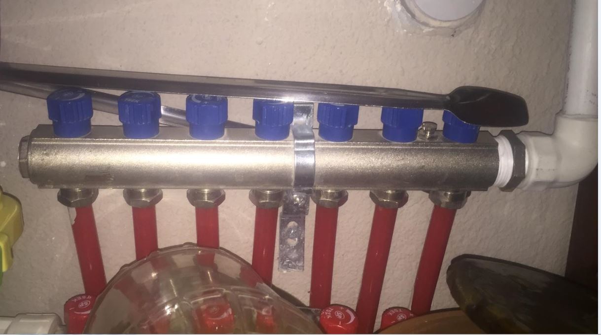

Evim 120 m2 3+1 orta kat, dış cephede mantolama var, cepheler güneydoğu ve güneybatı yanlar bitişik nizamdır. Şap altında 1 cm keçe artı yerden ısıtma straforu mevcut, Her odada ısıcamlı fransız balkon cam var, Kombi BUDERUS GB-042 yoğuşmalı kombi, kollektör 7 li ve eşit boru dağılımı yapıldı. Bina sıfırdır. Alt kat petekli aynı m3 harcama ile sıfırda yakıyorlar alev alev ben de hoş veya boş bir sıcaklık var.
Mutfak, koridor, banyo seramik diğer odalar çamsan laminat parkedir. Laminat parke altına (şerifoğlu parkenin tavsiyesi) alüminyum folyolu şilte serildi.(hatta parkeciler normal şilte sermişlerdi, hepsini söktürüp yeniden alüminyum folyolu şilte serildi).
Salonda RC 25 oda kumandası mevcut, termostadı 25 C ye ayarlıyoruz, 22 nin üstüne çıkmıyor. Üst katta daha kimse oturmuyor.
İstanbul dayız. Aşırı soğuk olmamasına rağmen Anormal bir şekilde evi ısıtamıyoruz. Kombi çıkış suyu 50 C idi. en son çare 55 C ye çıkardım.
Kollektöre sıcak su gidiyor,dönüşlerde ılık ama ısınma konforu yok. Salon ilk etapta önce ısınıyor diye düşündük vanasını kıstık diğer odalar sıcak kalsın diye ama nafile konfor yok.
Kombi sıfır, ev sıfır, tesisat sıfır ve ne yazık ki konfor da sıfır.
Sorun tesisatta mı?, termostat da mı, kombide mi?

Dostum merhaba ben de senin gibi yerden ısıtma kullanıyorum ve çok memnunum yazdıklarından anladım şey şu bir kere 120 m2 alan için yaklaşık 1000 metre boru gider bu da 7 li kolektör kaldırmaz sisteminiz baştan yanlış yapılmış benim evde net ısıtılan alan 75 m2 dikat edin net alandan bahsediyorum nedeni ise m2 ye 8 ile 10 metre boru kullanılıyor olması ve her kolektörde 80 metre boru var benim kolektör 8 li yani 640 metre boru var.Senin her kolektörde kaç metre boru var eğer 80 metreden fazla ise sürtünme fazla olduğu için ilave kolektöre pompa takman gerekiyor sistemini kim yaptı şirket mi şahıs mı bilemem fakat yerden ısıtmanın kuralları var şakaya gelmez nedeni ise sonradan ekleme yapamıyor olasılığı yok ciddi hesaplama ve en önemlisi ciddi firma yaptığı işin arkasında duracak.Bir de yerden ısıtmada lamine parke kullanılıyor oda yerden ısıtmaya uygun olanı yani yapıştırabilir olması gerekiyor ve Şerifoğlu parke ye gelince benim gözünde kalitesiz bir parke lamine parkeden bahsediyorum dikkat edin ilk önce onlar sizi uyarmaları gerekiyordu laminat parke kullanmayın diye ben kendi dükanlarına gittim ve benim kadar bilgileri yok bu ayrı bir konu,siz ciddi bir şekilde ilave pompa düşünün benim görüşüm bu.
bu linkteki kolektörü inceleyin www.yerdenisi.com/urun.asp?cat=1&id=24

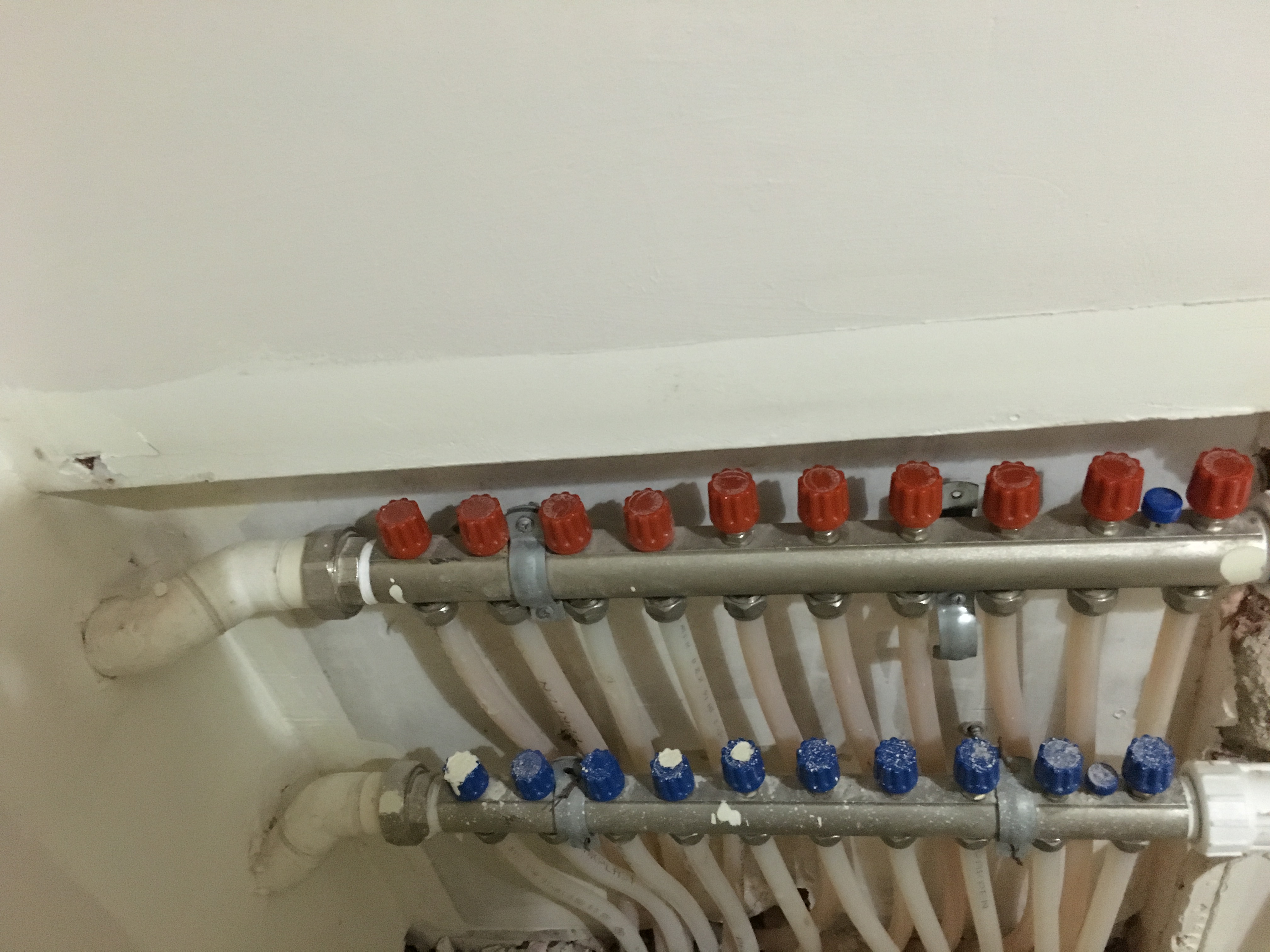

Merhaba, mevcut kollektörü söküp debi ayarlı kollektör taksam olur mu ? bu sonradan olan bir şey midir acaba ? Tds nin ürünü çok beğendim. Otomatik hava boşaltmalı falan.http://www.tds.com.tr/index.asp?LID=1&m=products&s=kollektorler&c=dak3_tak3_grup
Evdeki mevcut sistem.
