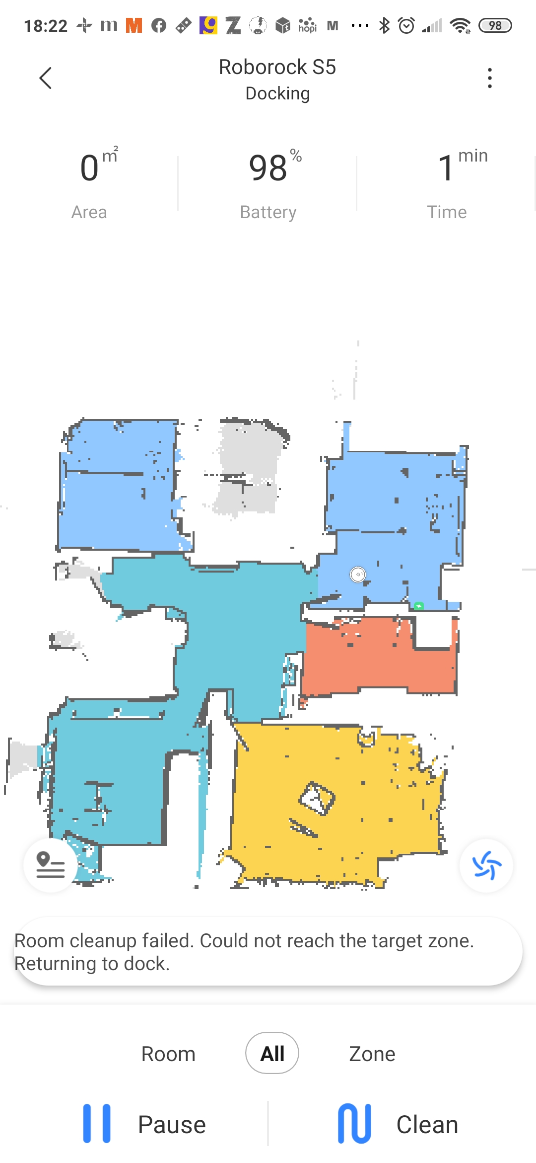

Bugün bir şey farkettim,
Çocukların odası ve salonu seçtiğimde bir süre bekliyor ve istasyona dönüyorum diyor. Haritada oda kapılarını kapalı görmüş.
Daha, önce girip temizlediği odalar.
Çocugum kullanırken, ilk beceremediği için tüm evi seç istemediğin odaların kapılarını kapat diyordum. Haritada odaların kapısını kapalı olarak görmüş olması, çalıştırma prensibinde neyi değiştiriyor?
Odayı kaplayan alan seçimi yapıp gönderdim, sonrada onu da iptal edip tekrar oda, seçimini yaptım. Bu sefer temizliğe gitti🤔
Ayrıca: hol ve oturma odasını birlikte görüyor. İki oda olarak nasıl ayarlayabilirim < Resime gitmek için tıklayın >

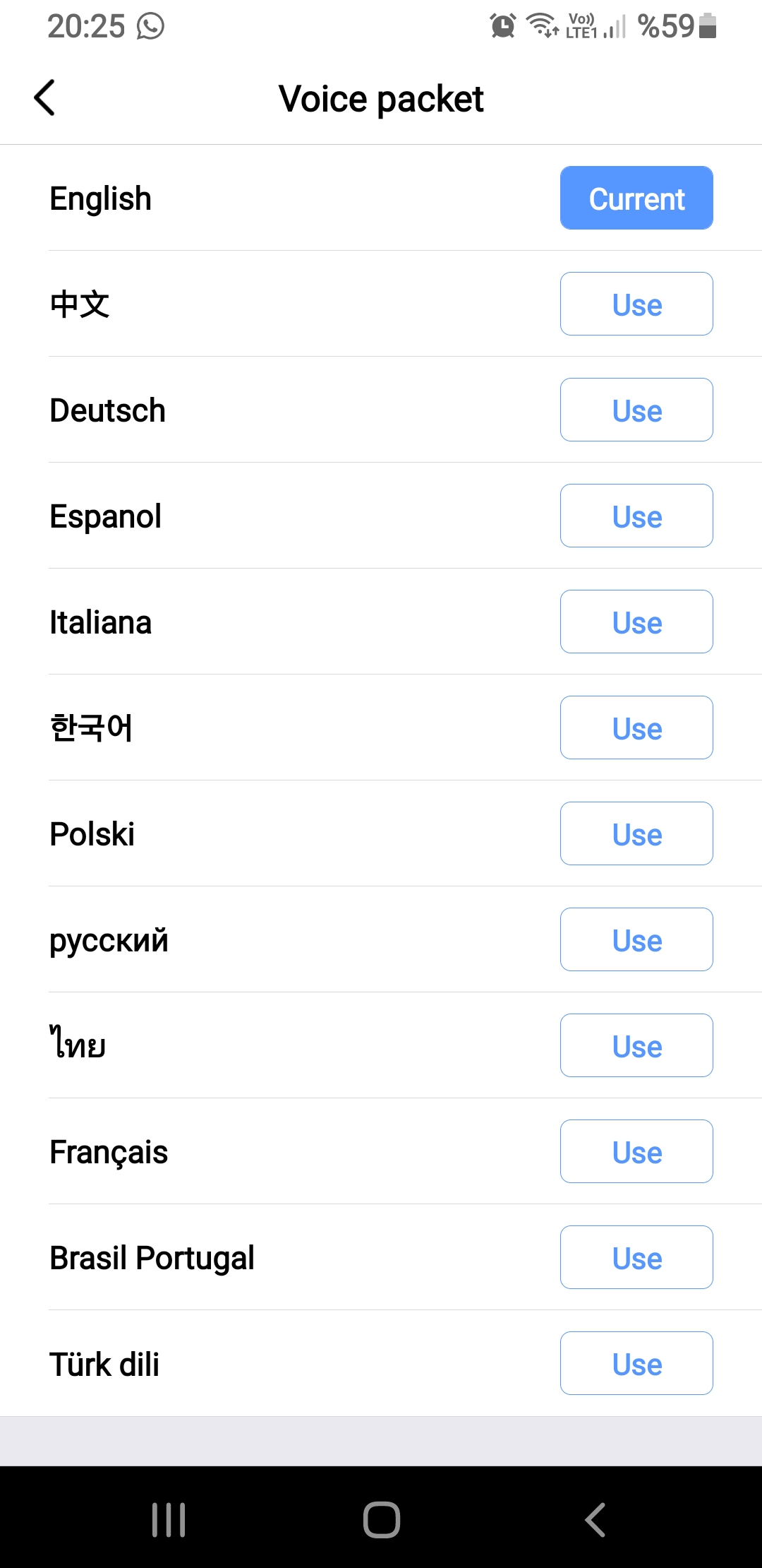

Viomi v3 e Türkçe ses paketi geldi yalnız serverlandan mı bilemiyorum ben yükleyemedim henüz.
