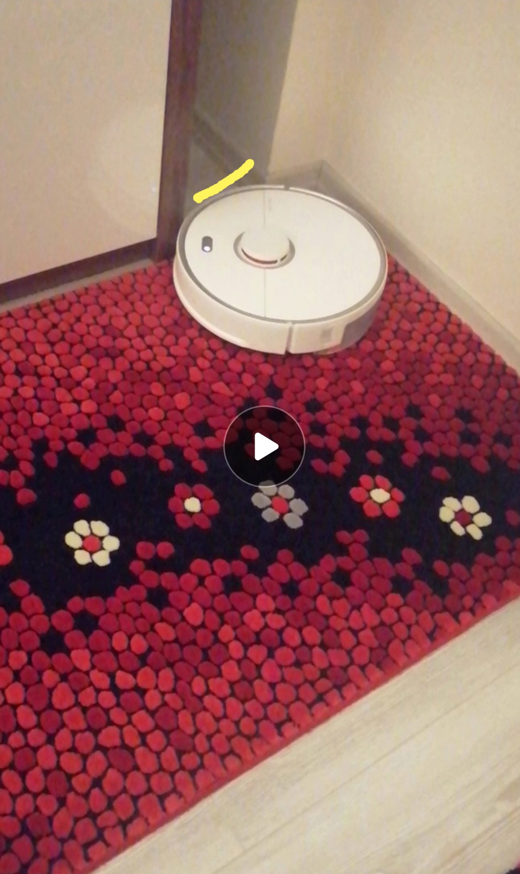

S5max var bazen çok anlamsız şeyler yapıyor. Genelde de arka odalarda bu sorunlar ortaya çıkıyor. Baza ile halının arasına sıkışıyor yani halı yukarıda parke aşağıda kaldığından gidip kendini bazanın arasına meyilli bir şekilde sokuyor ve orda ya 1 dkk ugraşıyor çıkmak için. Bugün docktan çıkarıp temizliğe yolladım birşeyler dedi döndü etrafında sonra az sensörleri temizledim falan düzeldi. Birde şu Resimde görünen yere sıkıştı çok ugraştı çıkmak içinde. Sizdede böyle anlamsız hareketleri oluyor mu. Genelde dediğim gibi arka odalarda wifi nin az çektiği yerde oluyor bu sorunlar. Wifi iyi çeksin diye TP-Link TL-WA850RE
Aldım ve modemi ve arka odaları görecek şekilde konumlandırdım. Acaba modemi görmediğinde direk buna bağlanır mı yada wifiyi resetleyim direk bu Access pointe mi bağlasam daha stabil çalışır. Stabil çalışması yönünü bulmasının wifi bağlantısıyla alakakası var mı dır

Merhaba,
Resimde iki sorun var: bir tanesi halının üzerindeki siyah desenler - robot burada saçmalayacak ve hatta ileri geri giderek vakit kaybedecektir. Diğer ise sizin de işaretlediğiniz boşluk . Burada zaman kaybetmemesi için o boşluğu yasaklı çizgi olarak işaretleyin, siz de robot da rahat etsin.
Bu sorunlarınızın internet bağlantısı ile bir ilgisi yok ama illaki ectender kullancaksanız wifi isim ve şifresinin ana modeminiz ile aynı olması gerekmektedir ki robot tanısın ve her ili yayın alanında da sorunsuz çalışsın.

Ben 2 gündür s5 max kullanıyorum bundan önce de mop pro deneyimim vardı .. bende modemle aynı odada bu hatayı veriyordu .. kablo net kullanıyorum . bende Wi-Fi güçlendirici var onu denedim en dip odada ama bu sefer de modem yanında ona bağlanmaya çalışıyordu (cep telefonu da aynısını yapıyor) az çekiyordu .. bende önce cihazda dahil dip odamda az çekiyordu. Orda zaten bağlantı kopuyor ordan çıkınca bağlantı ve bilgiler geliyordu .. ama dediğim gibi bende aynı oda da Network slow hatası verdi . Sonra mi home uygulamasına geçtim. Orda da harita geç yükleniyor mop pro da çok daha hızlı geliyor du .. o tarz sıkışan yerleri ya açıp rahatlatacaksınız yada sanal duvar oluşturacaksınız @hepsirobot üstadın dediği gibi .
