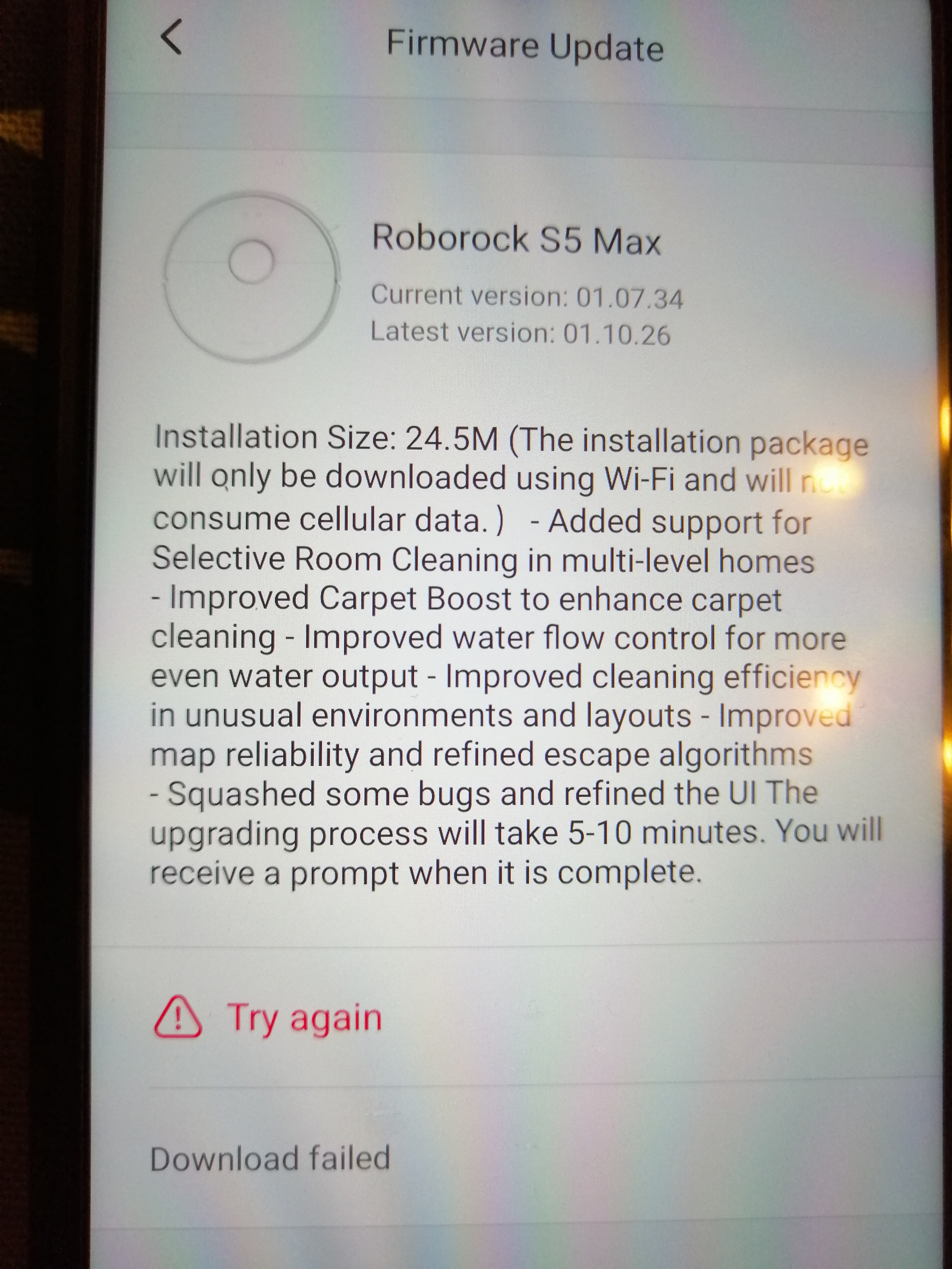

Roborock s5 max güncelleme hatasını alarak çözen var mı? Batarya dolu ve internet bağlı ama bu hatayı veriyor.
(Download failed diyor)
Sarjda iken guncelleme yapar sadece...Onun hatasi bu
Orijinalden alıntı: Aesthetics
Peki şarj %100 olunca bir şey yapmaya gerek var mı açma/kapatma tuşuna basmak gibi?
Alıntıları Göster
Ben ya sarj istasyonundan ayirip oylece birakiyorum uyku modunda cok sarjda yemiyor, ya da gece kapatiyorum.Genelde hic bir alet srjda birakmak iyi degil mantigi ile dusunmek lazim bence...
Şarjda şu an ve tamamen dolu. Gene de hata veriyor aslında ondan sordum.
Bu mesajda bahsedilenler: @abide85
Uygulamayi kaldirin tekrar kurun yeniden kurulum yaparken wifi resetleme isteyecegi icin sorun duzelmesi lazim...Ayni sorun bende de olmustu bu sekilde duzelttim.Hangi uygulama kurulu sizde?
< Bu mesaj bu kişi tarafından değiştirildi abide85 -- 17 Kasım 2020; 22:53:54 >
Bu mesajda bahsedilenler: @fth86
Orijinalden alıntı: fth86
S6 pure dada ilk öyle oldu. Belli aralıklarla dene. Serverlarından kaynaklı olduğunu düşünüyorum. Cihazın resmini tıklayıp girme de, profile girip firmware güncellemeye tıkla. Bende orada kabul etti.
Roborock uygulaması kurulu dediğiniz gibi deneyeyim. Teşekkür ederim
Mi home da gunceller olmazsa onu kurun
