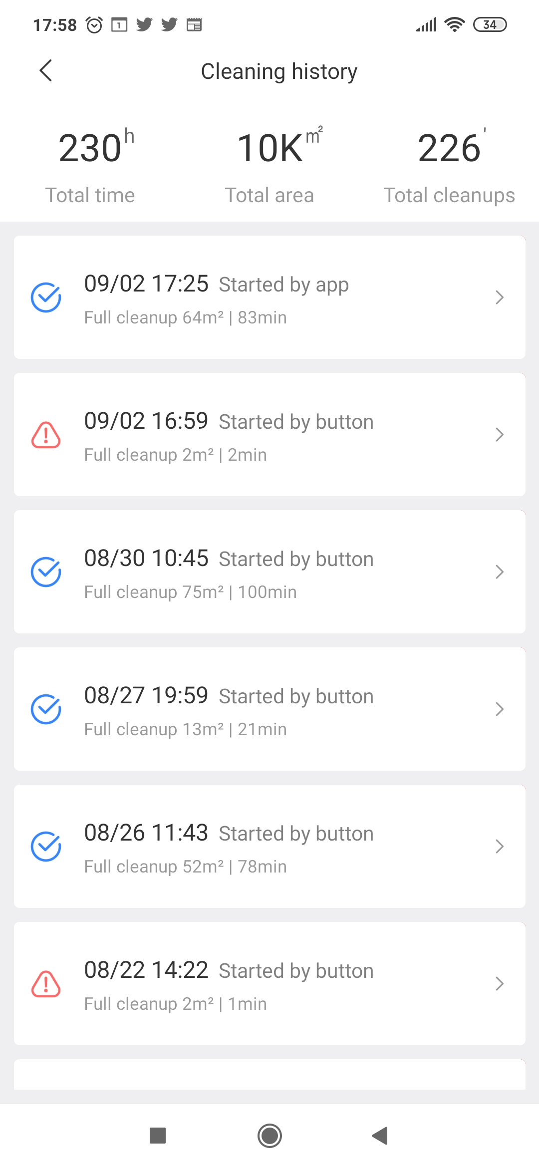

Roborock s50 yaklaşık 1 yıllık kullanım sonucu , daha filtreler dahi değişmedi , filtre temizliğini Philips Maraton süpürgeyle çekerek yapıyorum , hiç yikamadim. 10k yani 10000 metre kare yer temizliği yapmış durumda , arıza vb olmadı , alacaklara tavsiyem 5200 mah lik pili olan bir cihaz alsınlar.
