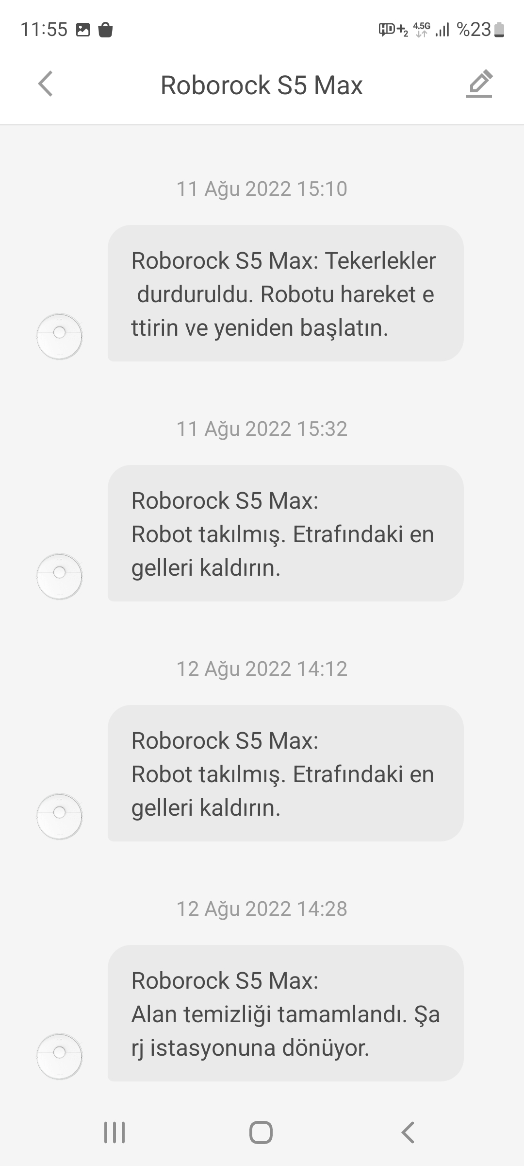

Merhaba s5 max arada bir sarhoş gibi yerinde sayıyor takıldı uyarısı veriyor gitmeye çalışıyor gidemiyor :D
Manuel yönlendirme yapınca rahat gidiyor ama anlayamadım < Resime gitmek için tıklayın >

Bunun iki sebebi vardır. Ya tekerleklerden birisnin motoru toparlayamıyor encoder veya sargı sorunu yüzünden, ya da lidar anlık olarak harita bilgisi göndermeyi kesiyor.
İki sorun da servislik denebilir.
