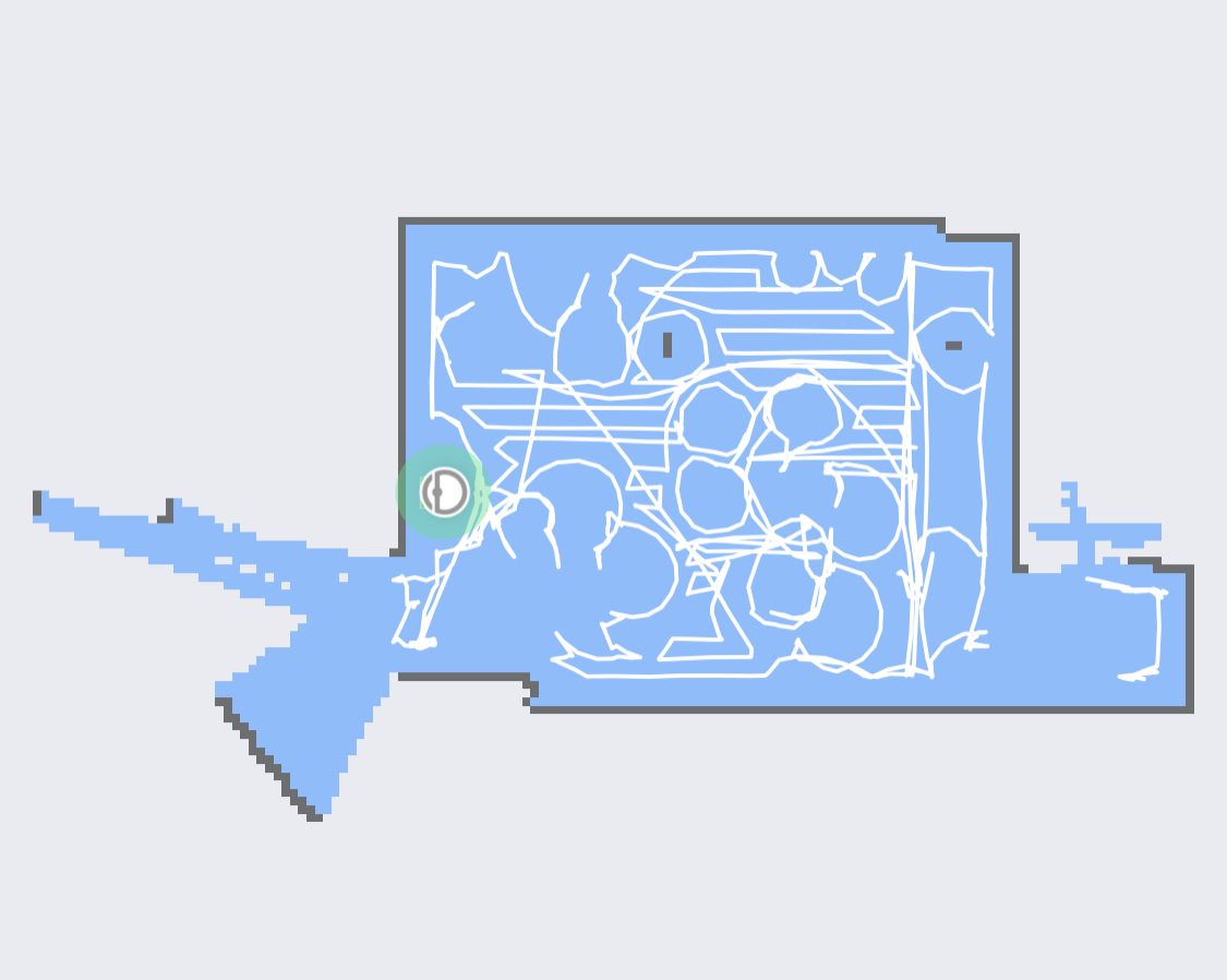

Merhaba, mop pro aldık iki hafta önce ama haritalamada bi sıkıntı yaşıyorum, daha doğrusu haritalamadan sonrasında. Şöyle ki; kenarları süpür, haritayı anımsa açık şekilde evi gezdiriyorum haritayı çıkarıyor bunda sıkıntı yok. Daha sonra birkaç günde bir evde süpürmek istediğim odada normalde geçebileceği bi yere takılıyor(örn; bi sandalye ayağı) onu engel olarak görüyor ve saçma sapan geziyor odada, standa dön diyorum standını bulamıyor. Neyse durdurup elle standı görebileceği bi yere taşıyıp geri yolluyorum standı bulup şarja geçiyor.
Tüm bunlar olduktan sonra tekrar salonu süpürmeye yolladım, neyse süpürdü girdi her yere bu sefer de harita üstünde harita çizmeye başladı süpürme bitince yine standa geri dönmüyor. Aşağıdaki resimdeki gibi;
gri alanı yeni çizdi. Bi yerde hata mı yapıyorum? Haritalama yaptıktan sonra kenarları süpürle beraber haritayı anımsa seçeneğini de mi kapatmak gerekiyor kii yeni harita çizmeye kalmasın? Sandalyeler haritalamayı ilk yaptığı zamanki gibi duramaz hep sonuçta veya herhangi bir taşınabilir engel falan, mutlaka ufak tefek kaymalar oluyor. Birkaç süpürme sonrası evin seklindeki ufak tefek değişiklikte bu şekilde sapıtıyor hep anlamadım, sürekli harita sıfırlayıp, haritalama mı yapacağım böyle?
3 yıl
"kenarları süpür" seçeneği sadece harita çıkarılacağı zaman seçmek gerekiyor. Yeni bir harita çıkarmayacaksanız o bölüm seçilmemeli.
