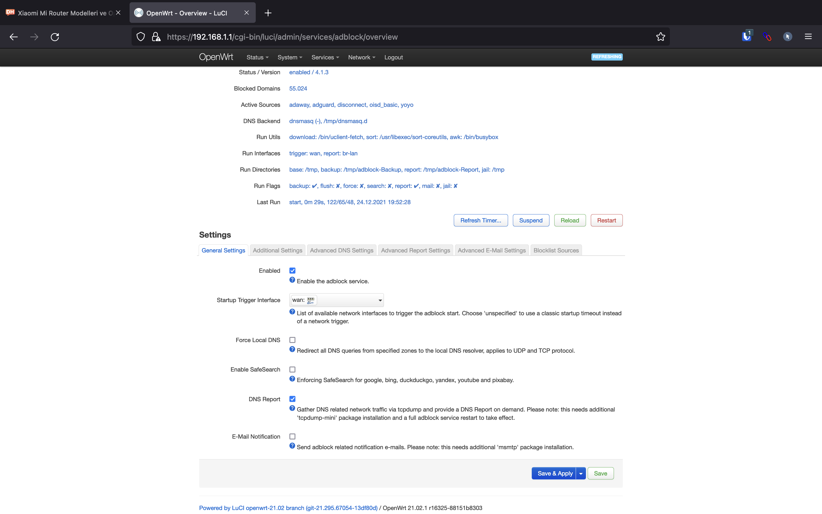

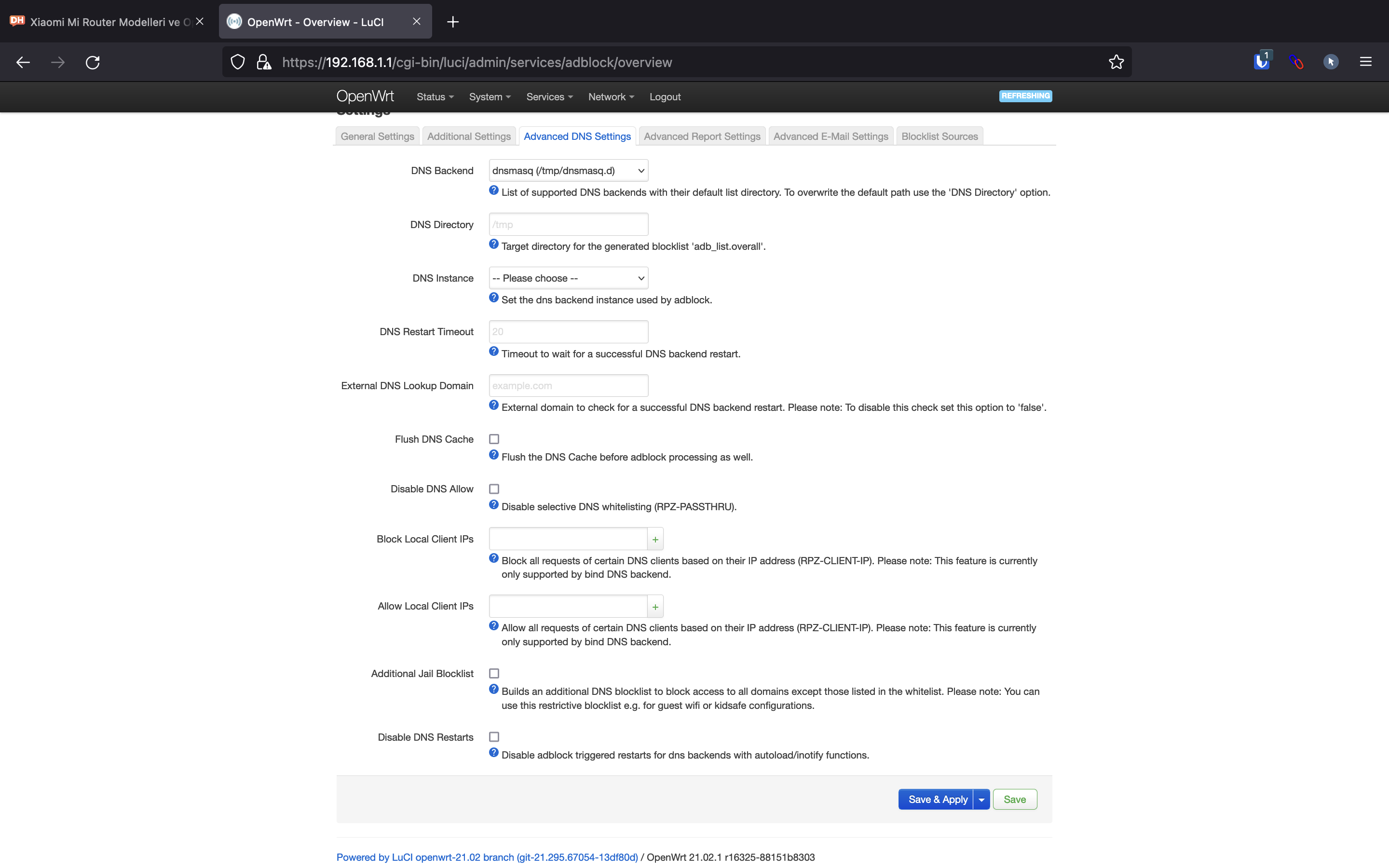

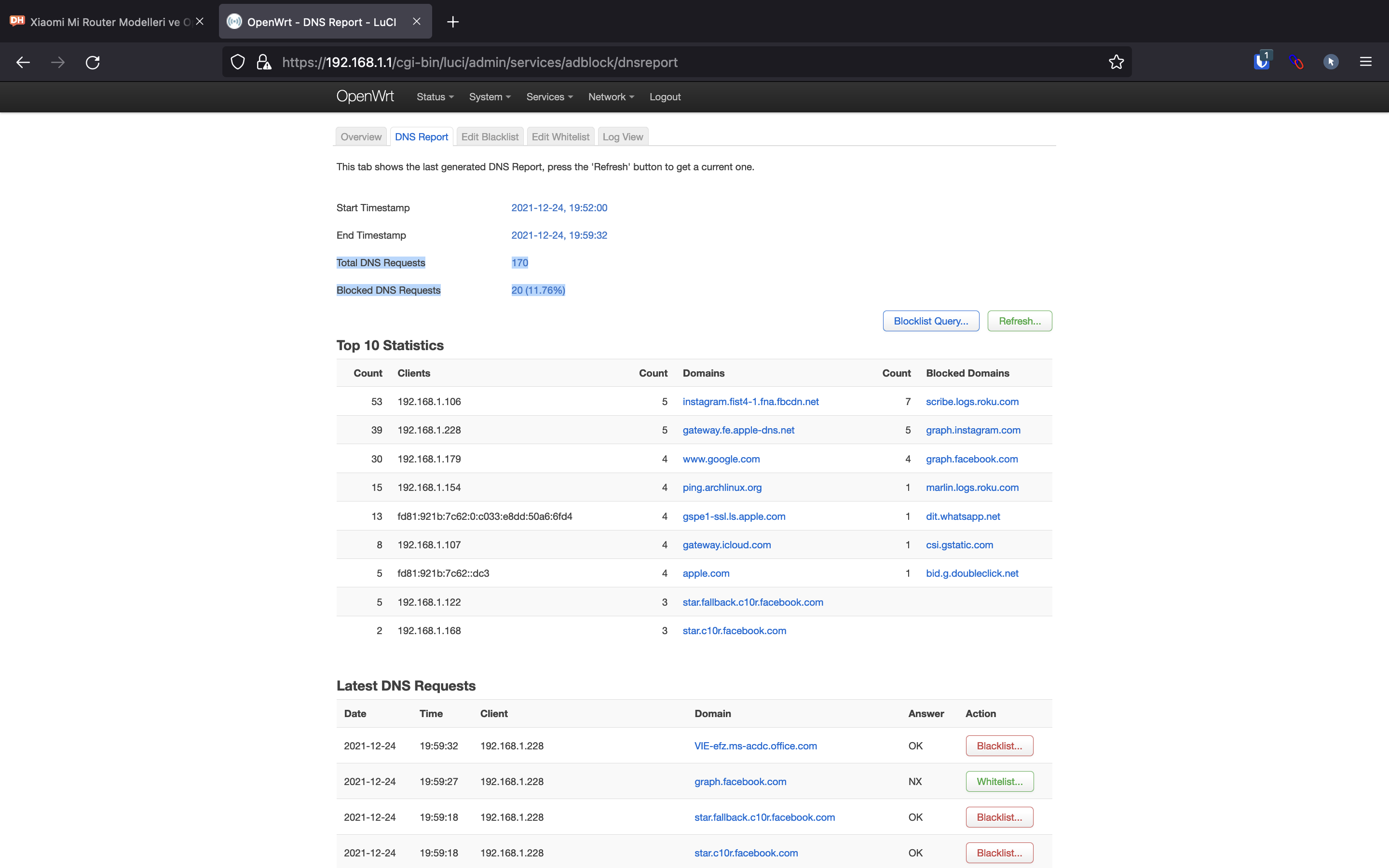

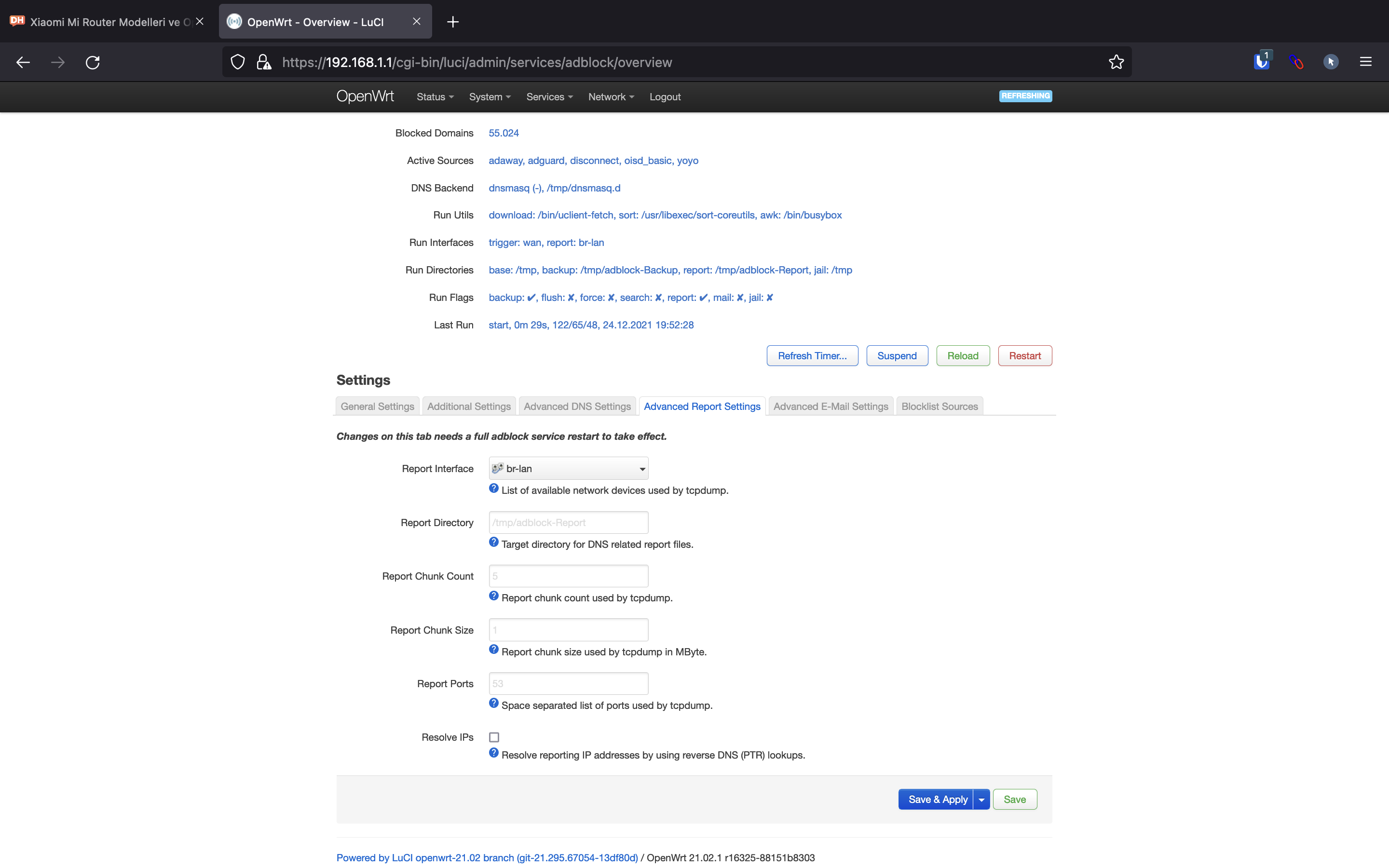

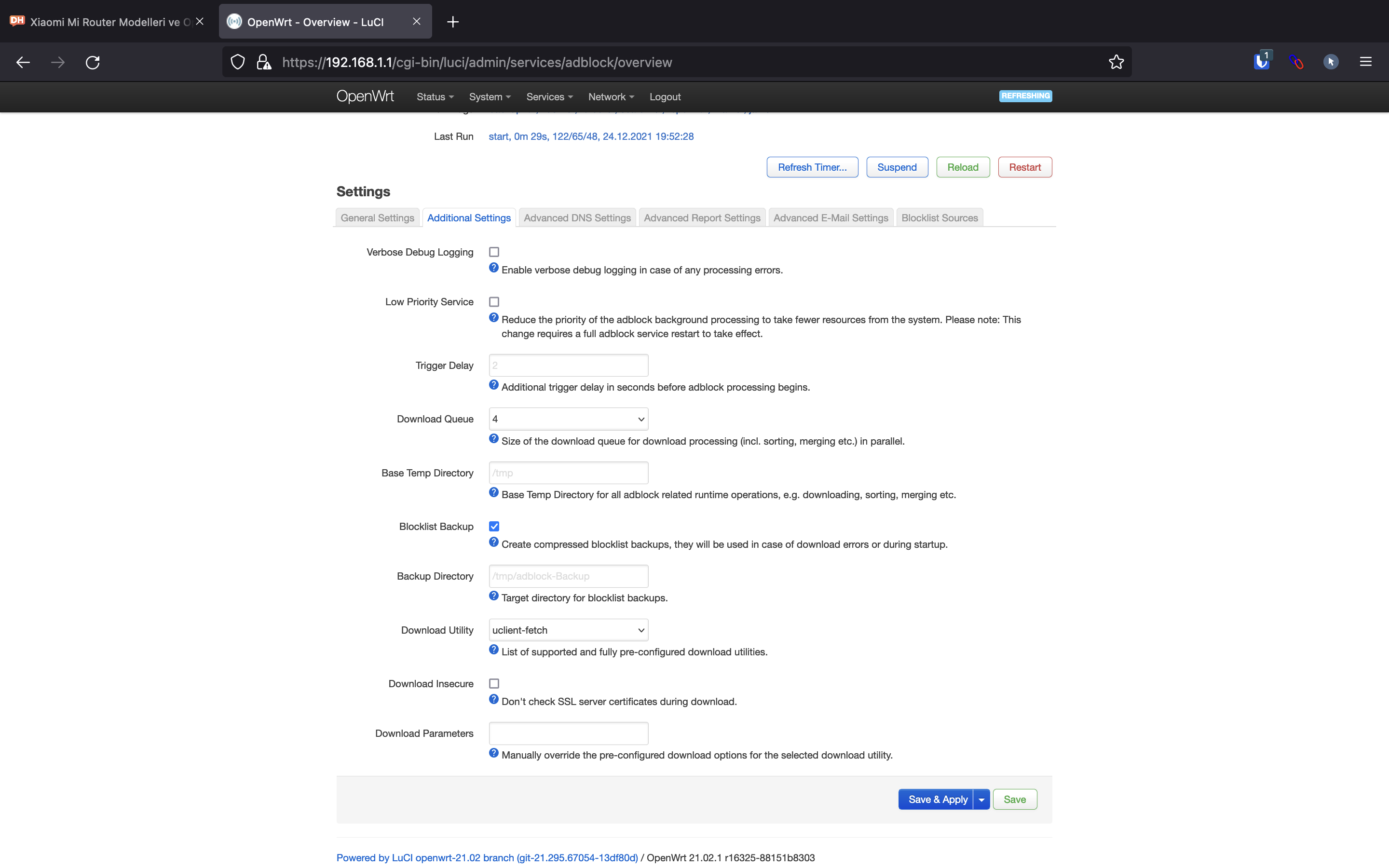

Aslında çok basit bir servis ama genelde ayarlarını karıştırıyor insanlar.
adblock kurulumu
opkg update && opkg install luci-app-adblock wget curl tcpdump-mini
Ayarlar
Eğer isterseniz ek olarak Force Local DNS seçeneğini seçip LAN grubu için adblock servisini kullanmaya zorlayabilirsiniz.
Sonuç
4 yıl
Evet adblock çalışıyor görünüyor.
Maalesef teknik olarak youtube reklamlarını dns temelli bir adblock ile engellemenin bir yolu yok. Bu sadece openwrt'deki adblock'a özel bir durum değil. pihole için de böyle, adguardhome için de böyle simple-adblock için de bu böyle... Çünkü youtube'daki reklamlar, video'ların bulunduğu aynı sunuculardan geliyor. DNS tabanlı olarak reklam mı video mu diye ayırt edilemiyor. Eğer youtube reklamlarını görmek istemiyorsanız; masaüstünde uBlock origin, android'de vanced kullanabilirsiniz. (Ya da en güzeli youtube premium için ücret ödeyip premium hesaba geçebilirsiniz..)

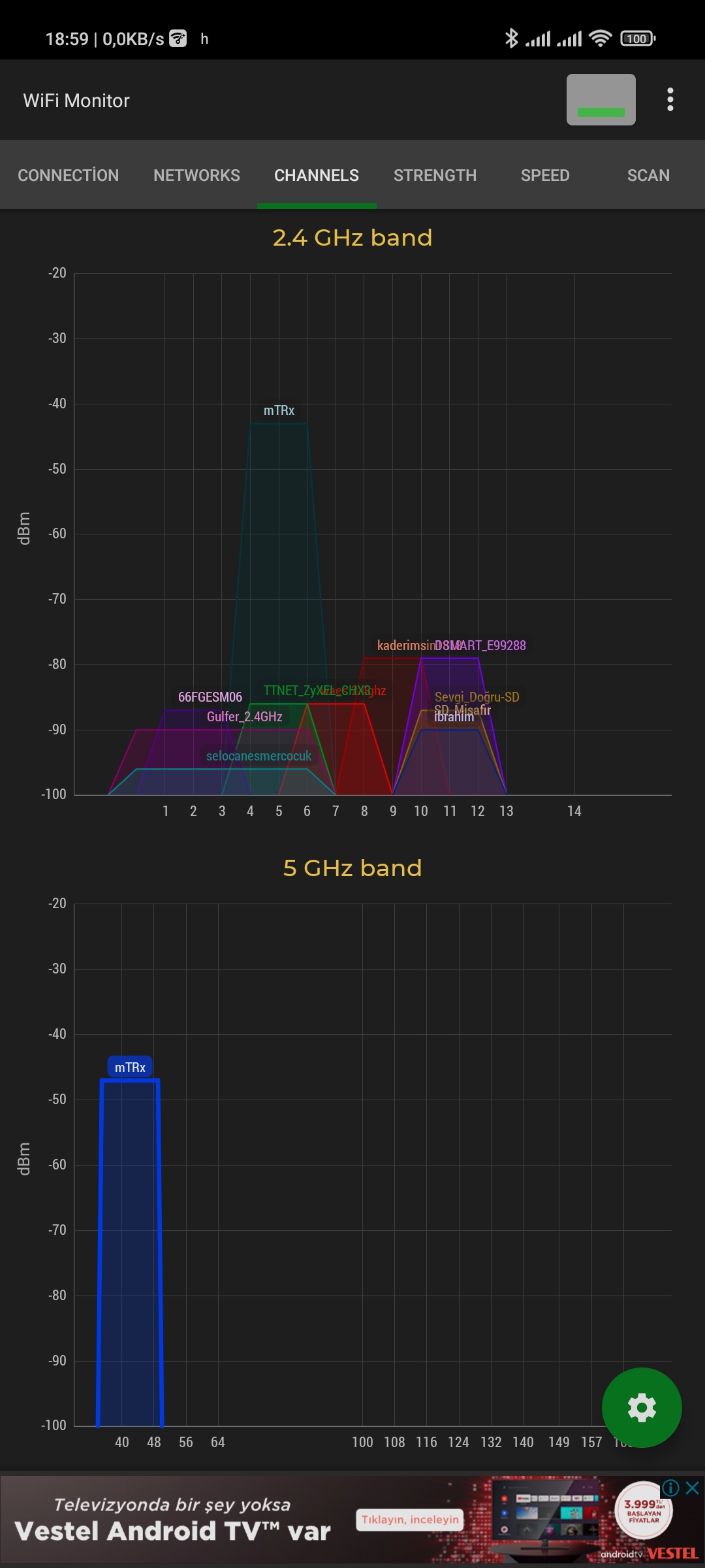

benim şuanda kullandığım ayarlarda wifi 26dbm /28dbm görünüyor ne kadar doğru bilmiyorum..
root@XiaoQiang:~# iwinfo wl0 txpowerlist
  0 dBm (  1 mW)
  8 dBm (  6 mW)
 11 dBm ( 12 mW)
 14 dBm ( 25 mW)
 17 dBm ( 50 mW)
 20 dBm ( 100 mW)
 23 dBm ( 199 mW)
* 26 dBm ( 398 mW)
root@XiaoQiang:~# iwinfo wl1 txpowerlist
  0 dBm (  1 mW)
  4 dBm (  2 mW)
  8 dBm (  6 mW)
 12 dBm ( 15 mW)
 16 dBm ( 39 mW)
 20 dBm ( 100 mW)
 24 dBm ( 251 mW)
* 28 dBm ( 630 mW)
ssh bölümünde yapacağınız işlemler ( wifi gücü arttırmak için )
nvram set CountryCode=CN
nvram commit
uci set wireless.wifi0.country='CN'
uci commit wireless.wifi0.country
uci set wireless.wifi1.country='CN'
uci commit wireless.wifi1.country
daha sonra kontrol için.
ve
yazıp bakabilirsiniz.

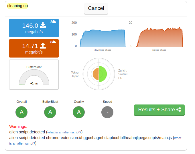

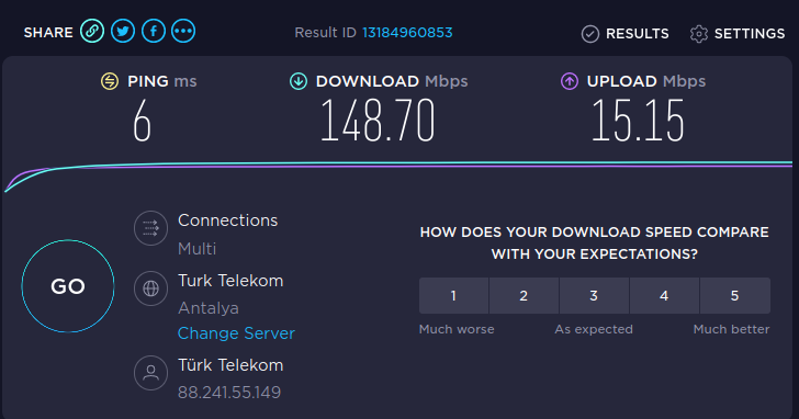

Bufferbloat için ayar yapıyorsanız yüksekten başlayıp deneyerek ufak ufak düşürebilirsiniz. Bu değerler başlangıç için kullanılabilir. Bufferbloat test sonuçlarına göre karar verip ince ayar yapabilirsiniz.
http://www.dslreports.com/speedtesthttps://www.waveform.com/tools/bufferbloat

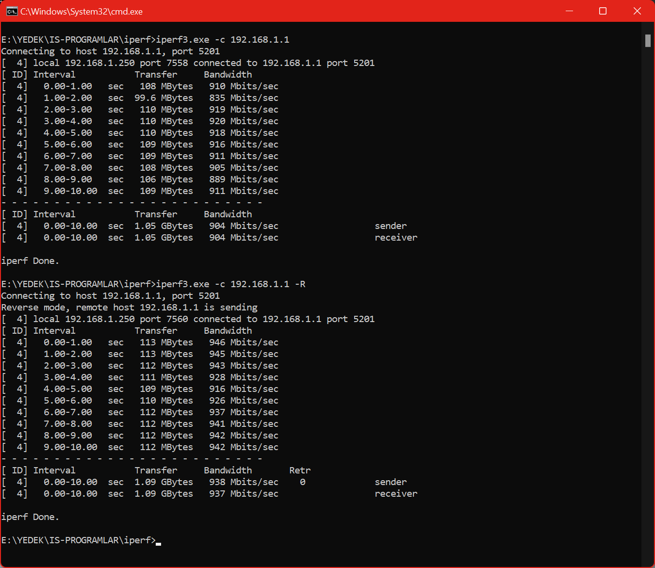

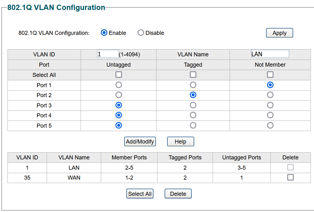

Merhabalar,
Sizin önerinizle (kanıma girdiniz diyelim :D ) router-on-a-stick yapılandırmaya geçtim.
Lan içi iletişim şu şekilde.

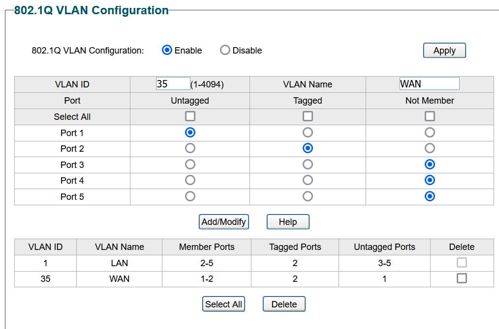

Beklentimin çok üzerinde performans sağlıyor. TP-Link TL-SG105E switch ile konfigüre yaptım.

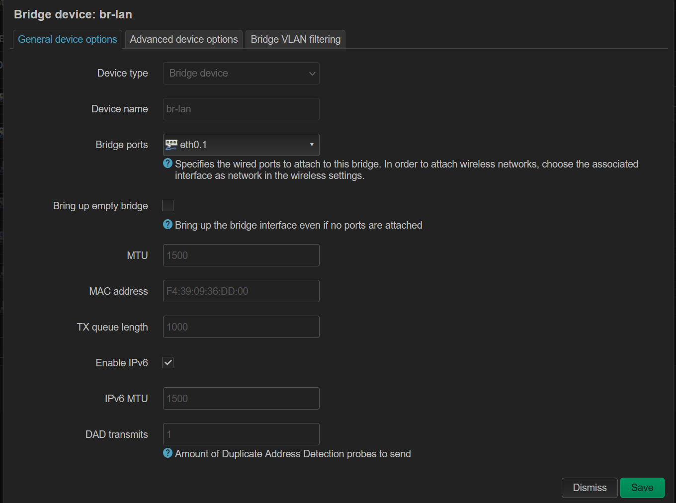

Port 1 WAN olarak ayarlı ve doğrudan bağlantılı. ISS VLAN ile iletişim kurmadığı için, Port1 WAN tarafında untagged.
Port 2 hem WAN hem LAN olarak tagged şekilde routera bağlı.
Diğer portları LAN olarak yapılandırdım.

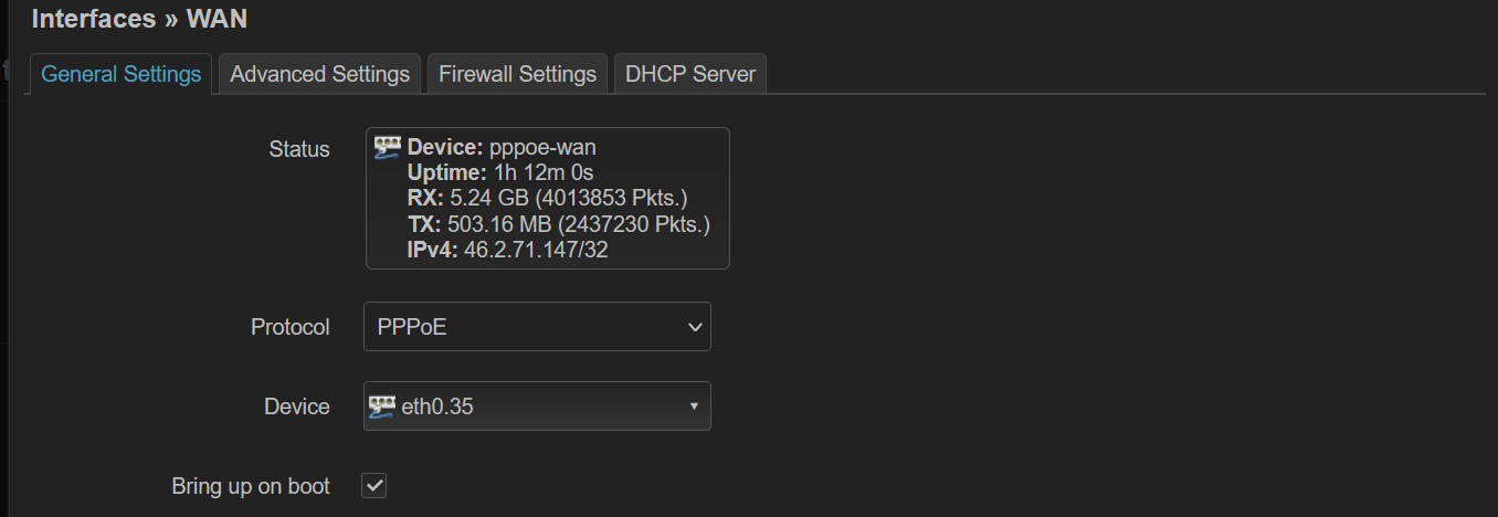

Routerda ise, LAN arayüzü eth0.1 şeklinde bridge yaptım.
PPPoE ise eth0.35 şeklinde ayarladım.
Belki bir gün herhangi bir arkadaşın işine yarayabilir :)
