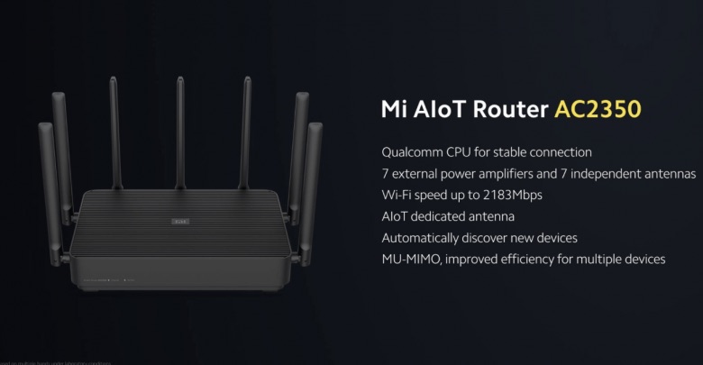

Xiaomi AIoT AC2350 için resmi openwrt desteği hazır. Taze taze çıktı hayırlı olsun
Aramızda bu cihaza sahip olupta bekleyenlerin gözü aydın. Almayı düşünenler için de bilgi vermiş olalım. Qualcomm qca9563 çipsetli birazcık eski olmasına rağmen hoş denilebilecek bir cihaz. Fiyat olarak bugünlerde 300-TL civarına bulunuyor. 7 ayrı sinyal güçlendiriciyle 7x5 dbi anten kurulumu var. Wifi başarımı olarak güzel sonuçlar verecek gibi görünüyor. Tabii kullananlar yorum yaparsa daha güzel olur.
Özellikle bu çipseti tp-link çok sever ki senelerdir cihazlarında kullanıyor. Aynı çipsetli en bilindik model meşhur archer c7.
ilk snapshotlar için link:
https://downloads.openwrt.org/snapshots/targets/ath79/generic//
https://downloads.openwrt.org/snapshots/targets/ath79/generic//openwrt-ath79-generic-xiaomi_aiot-ac2350-squashfs-sysupgrade.bin
