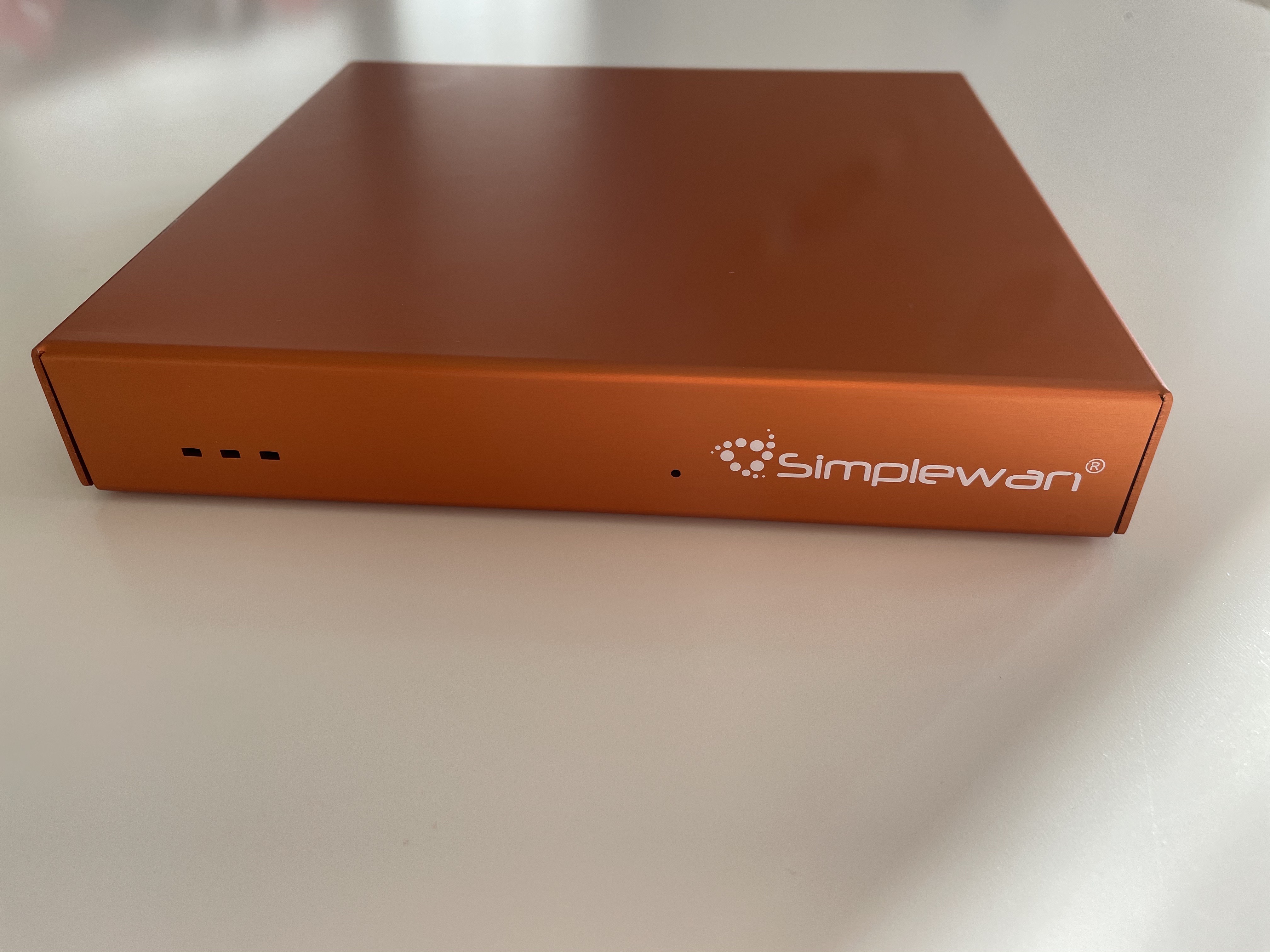

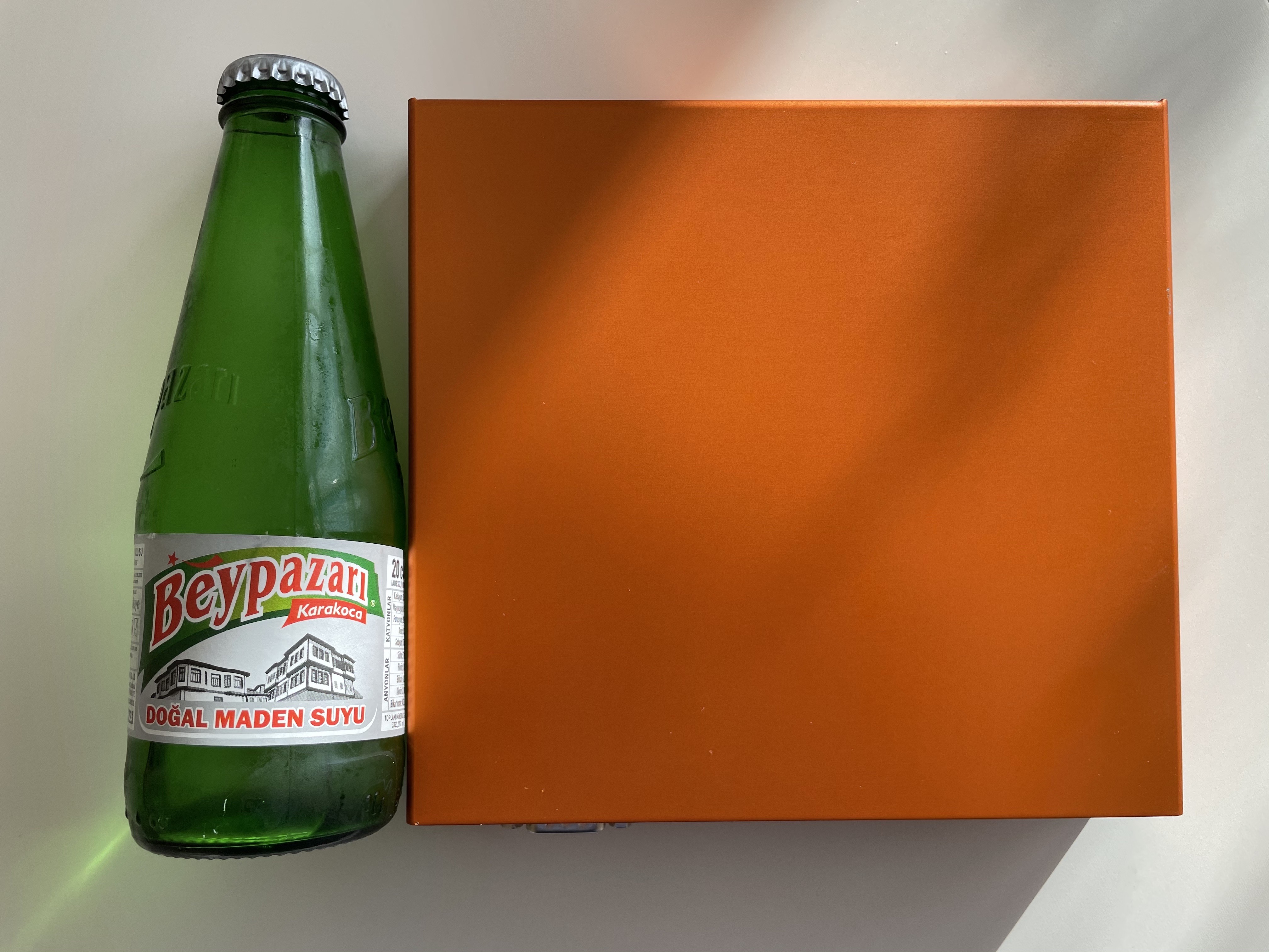

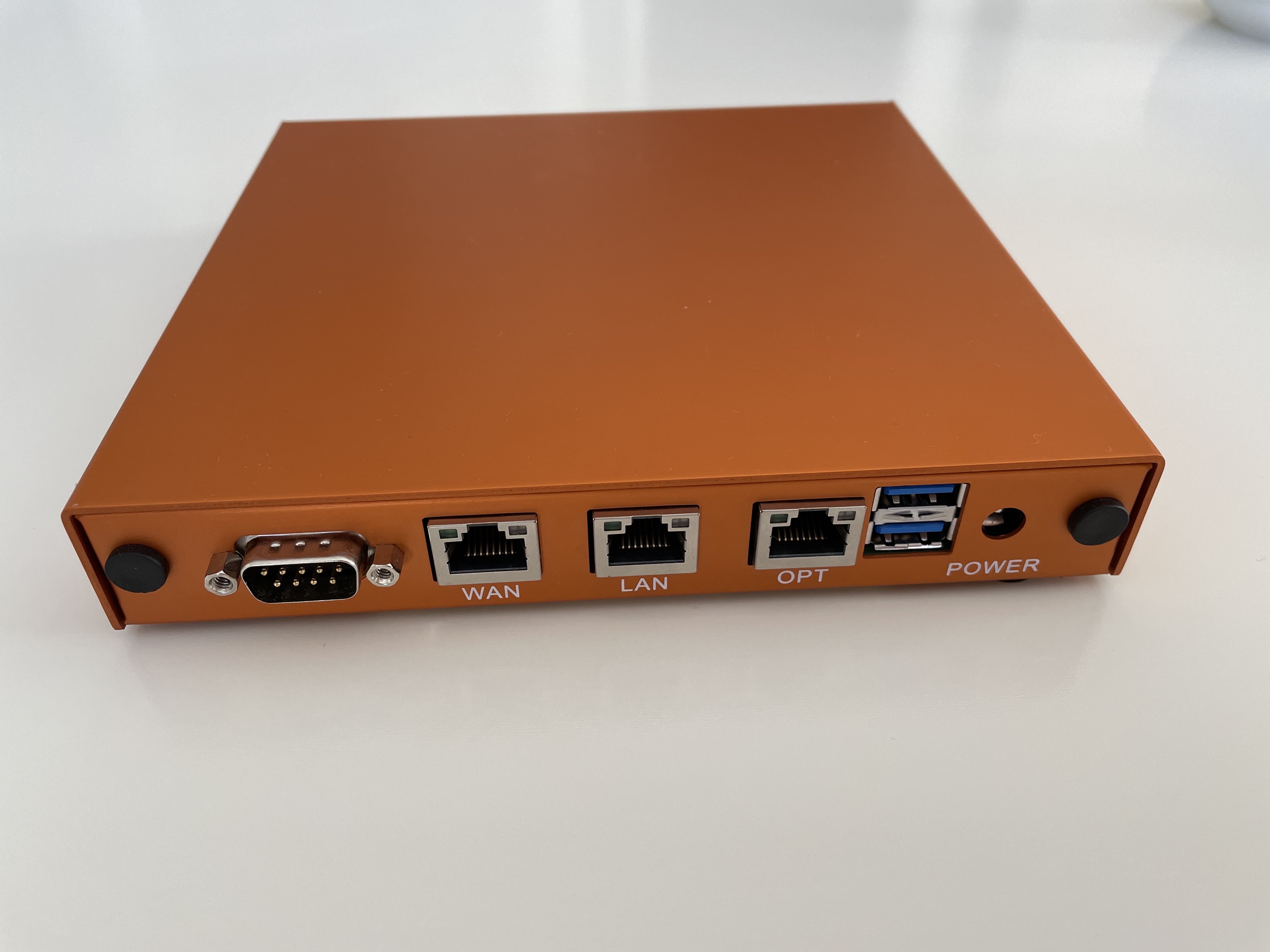

Daha önce paylaşmamıştım bu da benim ufaklık;https://www.pcengines.ch/apu2.htm
Bu da bonus Boyutlarını tarif etmek için maden suyu şişesi ile kıyasladım boyu 1 karıştan ufak

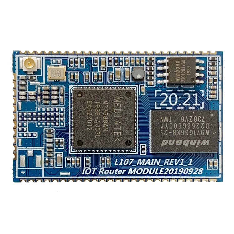

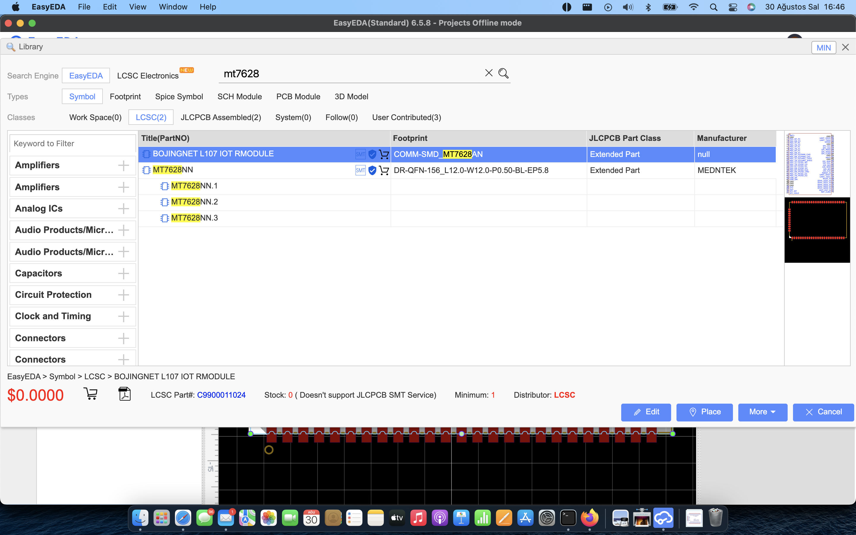

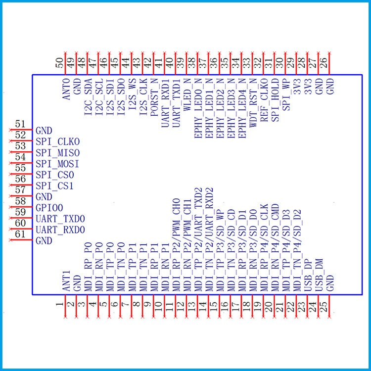

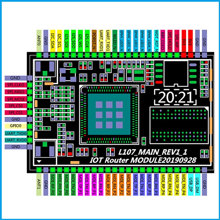

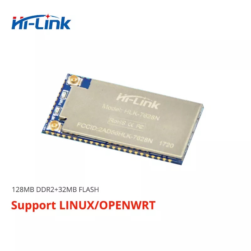

Hocam aslında o da yapılır hazır modüller bile satılıyor. SoC + RAM + Flash hepsi bir pakette zaten edge connector'ler ile çizdiğin karta direkt bağlanıyor. https://tr.aliexpress.com/item/1005001640143136.html
Geriye kalanlar işin kolayı zaten. Bunun yanına bir tane switch ekle, 4 tane ethernet koy, 1 tane USB portu tamam. Ciddi ciddi 1 hafta oturup şuna bir PCB çizsek custom router prototipi hazır. Adamlar şemaları, datasheetleri veriyor, yazılım zaten OpenWrt açık kaynak. Elektrik elektronik mühendisi birisi için bunlar en fazla 2-3 saatlik bir iştir herhalde. Biz bilmediğimizden 1 hafta sürer dedim.
EasyEDA'de bile kütüphanede bulunuyor bu modüller hatta şimdi baktım.

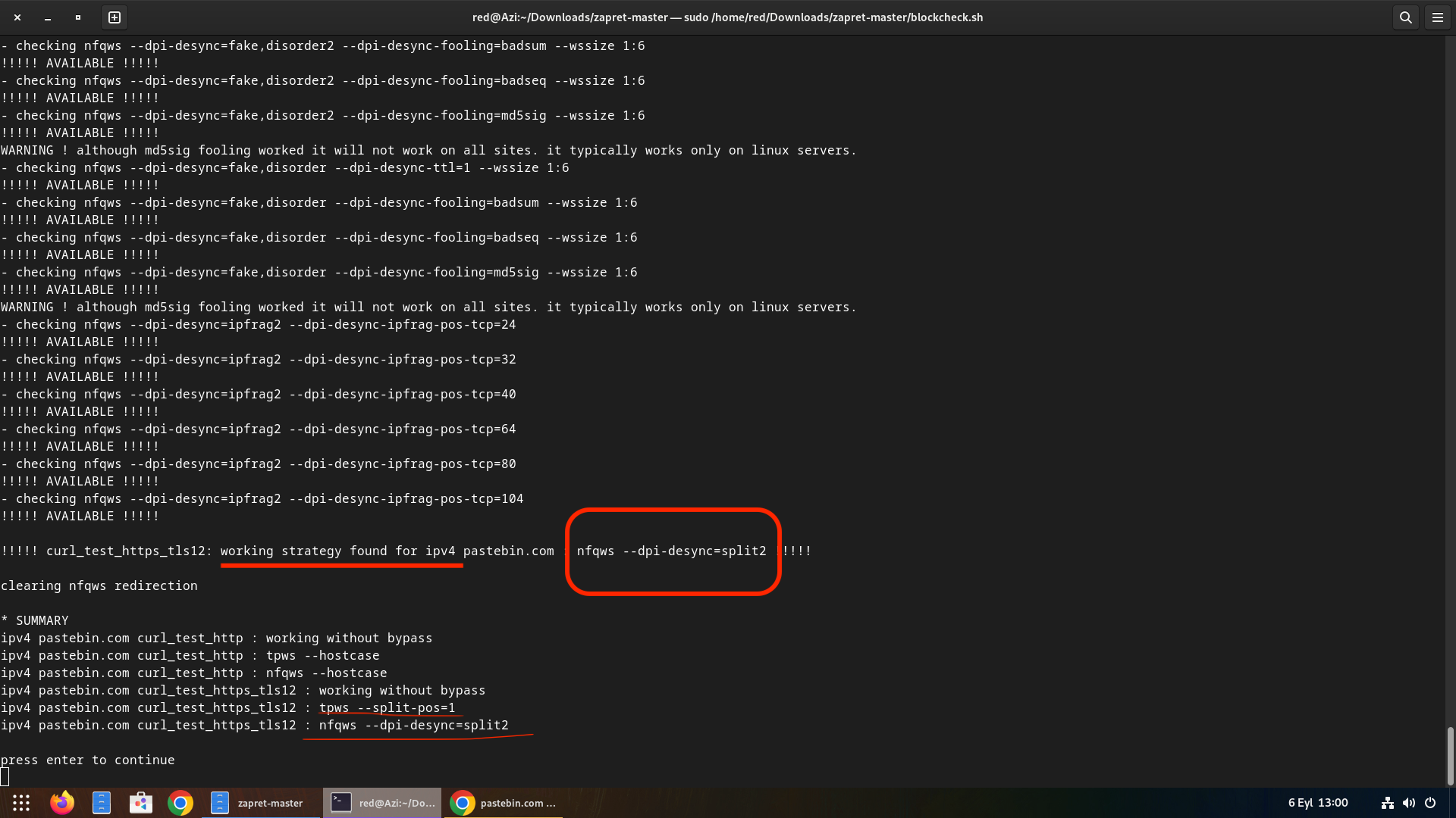

Hocam amaç DPI yöntemini analiz etmekse warp kullanması uygun olmaz, o biraz IP maskeleyici gibi çalışıyor. Mantık olarak VPN'e benziyor biraz.
DoH-DoT arasında performans farkı aslında teknik olarak olmamalı zaten dns lookup paketçikleri çok minik. Bir de paylaştığınız komutlara baktım. unbound çalıştırıyorsanız neden DNS'leri unbound içinden tekrar Google ve Cloudflare'e yönlendiriyorsunuz ki? Unbound kullanmanın genel mantığıyla taban tabana zıt bir işlem bu.
@redsmoke
Evet sorun luci-app-https-dns-proxy ile çözülmüş sonuçlar çıkmış. Sol gibi çok ağır bir DPI yok sanırım. İşaretli yerdeki strateji başlangıç için uygun hocam. config dosyasını buna göre düzenlerseniz kullanabilirsiniz.https://pastebin.com/raw/YWexKHzc
