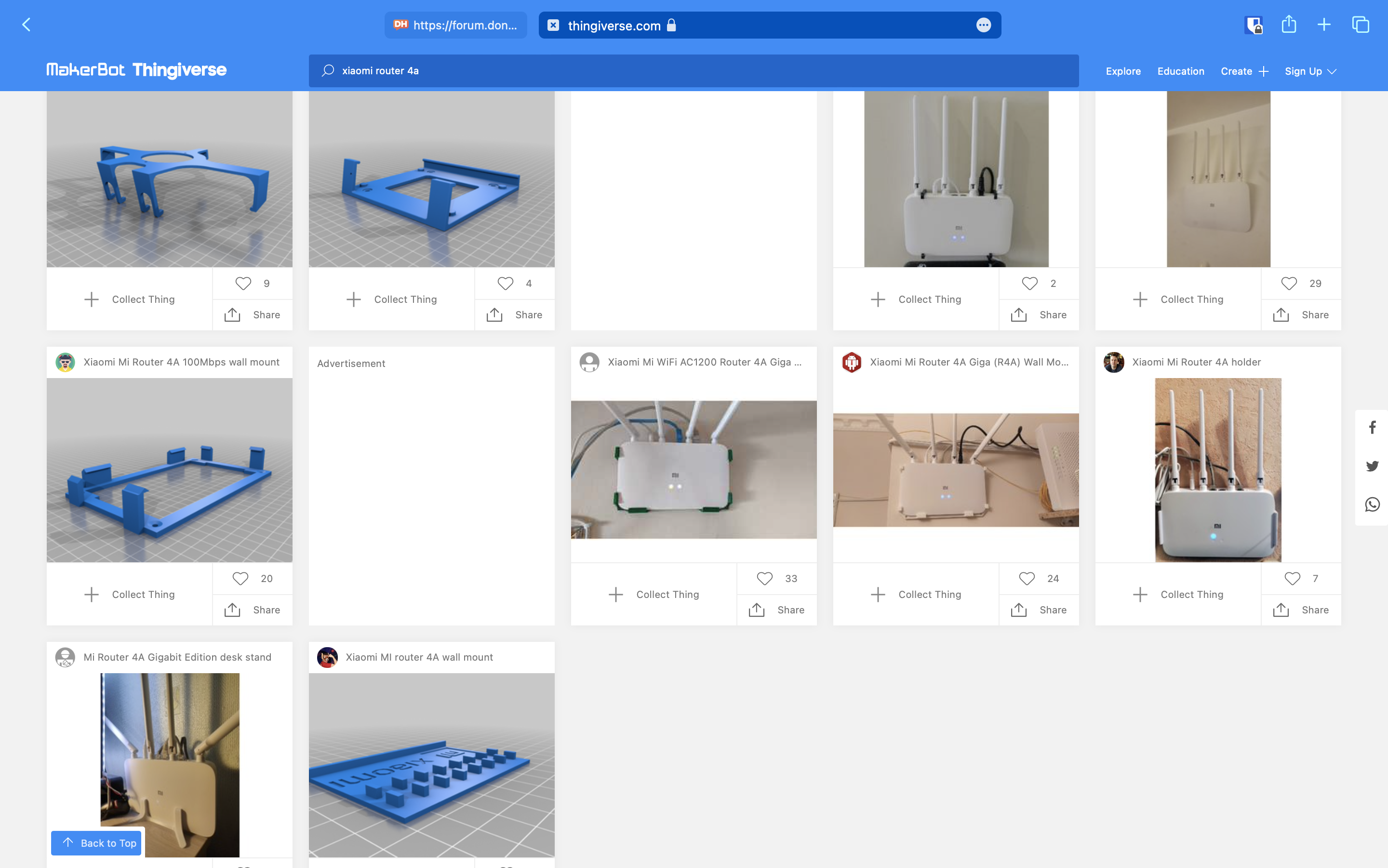

3 yıl
Yok maalesef yapışkan bilmiyorum ama cihazı duvara asmak için bir sürü montaj aparatı var. Aparat olarak belki onlar işinize yarar onu paylaşayım.
İnsanlar böyle aparatları tasarlayıp thingiverse.com diye bir sitede paylaşıyor, ücretsiz indirip 3d printer'dan basıp hemen kullanabiliyorsunuz. Bende 3d printer yok olsa denerdim kesim.
Böyle bir sürü farklı çeşidi var;
Bu mesajda bahsedilenler: @Wrecking
