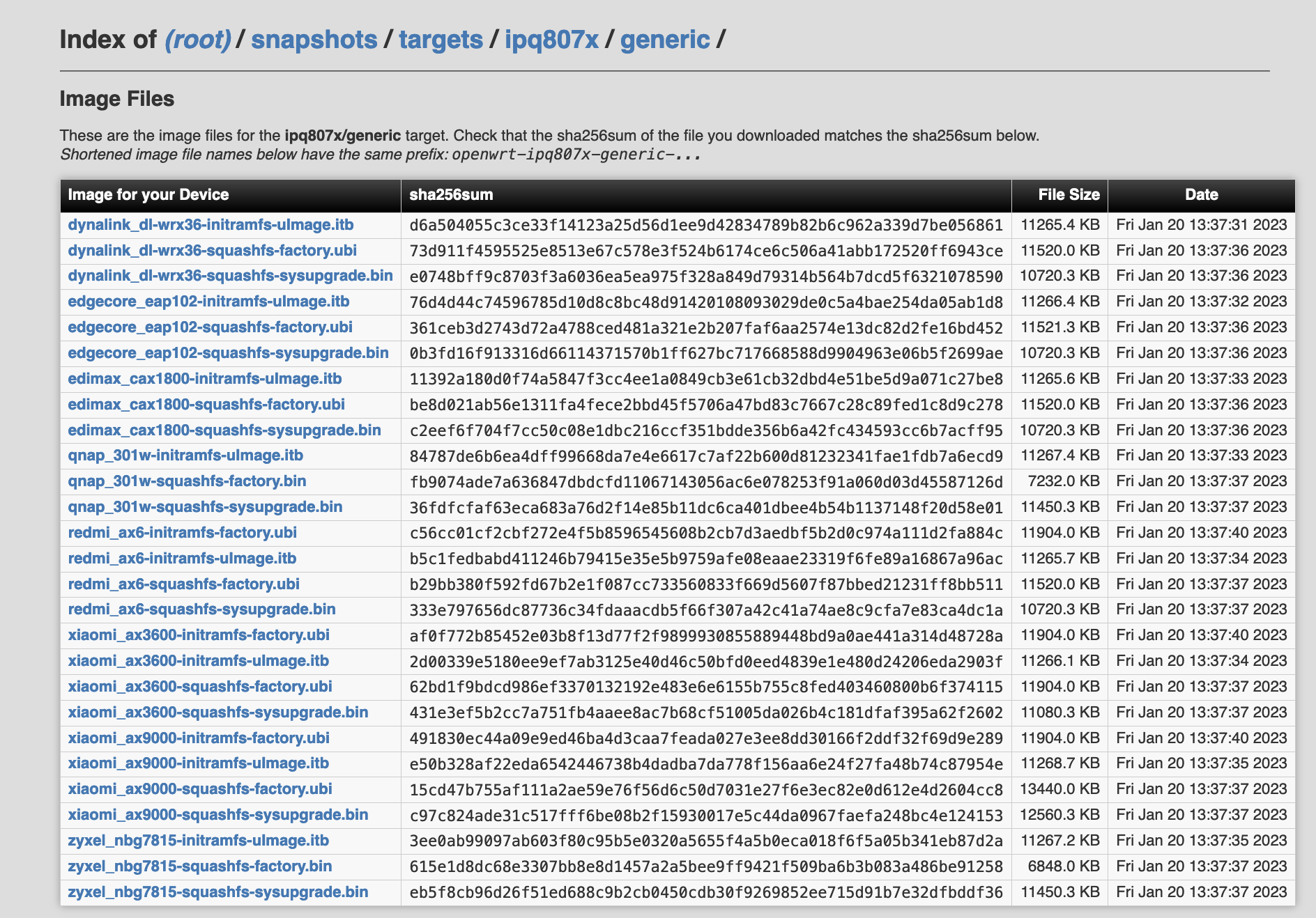

Hafta içi gelen ipq807x serisi için resmi destek ile beraber bugün itibariyle nbg7815 için snapshot'lar da geldi nihayet. Ortalık canlansın https://downloads.openwrt.org/snapshots/targets/ipq807x/generic/
@altuntepe2 @sahindirek
Bu mesaja 3 cevap geldi.
Bu mesajda bahsedilenler: @altuntepe2 , @sahindirek , @0ldskool
