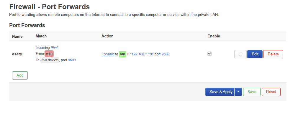

Buradan baktığımdaki ip adresi ile arayüzde yazan ip adresi aynı. Sadece son rakamında xx.xx.xx.xx/21 yazıyor mesela.
gateway 'da aynı ip adresinin sonu 1 olanı.
Yani, örnek olarak, ip adresim, 95.54.165.14/21 ---- Gateway'de 95.54.165.1 olarak gözüküyor router'da. web'den Sorgulamada 95.54.165.14 çıkıyor ip.
https://www.whatsmyip.org
logdan pek bir şey anlamadım hocam :/
< Bu mesaj bu kişi tarafından değiştirildi Yazılımcı Online -- 5 Haziran 2024; 13:54:45 >
Bu mesajda bahsedilenler: @Turkforce
geçen yıl
Firewall ile ilgili bir erişim denemesi olduğunda eğer engelleme varsa log atıyor. MAC adresi vs. gibi özel kısımlar hariç buraya atın isterseniz, ilgili arkadaşlardan görüp inceleyen olur belki çözüm bulabiliriz.
https://portchecker.co vb. bir siteden ilgili portlara bağlantı denemesi yaptırın, log ne diyecek bakalım.

Port falan açamıyorum ya Turksatta yeminle delireceğim. modem üreticisine başvurun diyorlar bir de. La ben netmaster kullanmıyorum ki zaten bridge modda o. 1 ay önce çalışan portların şimdi çalışmaması neyden kaynaklı olacak başka. ISS den kaynaklı olacak tabiki de.
ip havuzunda da değilim. Router'a gelen ip ile internete çıktığım ip aynı gözüküyor fark yok.
Kaskpersky kullanıyordum onu da sildim hadi hiç antivirüs olmasın dedim.
Windows güvenlik duvarını kapattım.
Laptop'a sabit ip verdim, normalde auto seçiyordum router'da da bu pc diyince otomatik alıyordu zaten ama hadi dedim sabit olsun. Yok aga şuradan kontrol ettiğimde hiç bir porta erişemiyorum. yarın tekrar arayayım bakalım teknik bilgiye sahip bir Allahın kulu çıkacak mı karşıma.
https://canyouseeme.org
< Bu mesaj bu kişi tarafından değiştirildi Yazılımcı Online -- 26 Haziran 2024; 1:10:39 >
