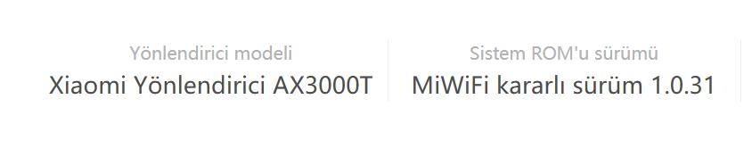

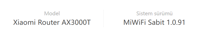

geçmiş olsun yeni AX3000T yeni modelleri openwrt desteklemiyor donanım değişikliği yapmışlar

zaten işlemci bile değişmiş zaten alan aldı artık sonrası şansa.
artık zaten kullanılmış açılmış ürün iadede olmadığı için loto oynanmış olucak
xiominin sık donanım değişrtirme huyunu sevmiyorum cidden.

Cin'e ozel surum oldugu biliniyor RD03v2 model kodlu Qualcomm IPQ5018 temelli komple farkli bir model o.
Resmi yoldan ithal edilmis surum aldiginiz surece sorun yok (en azindan guncel durumda).
RD23 OpenWrt uyumlu
RD03v2 uyumsuz
