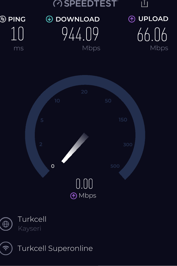

Şu an salonda ana router deco x73 yan oda da pc de kablosuz 944 mbps gördüm.Gayet iyi memnunum.

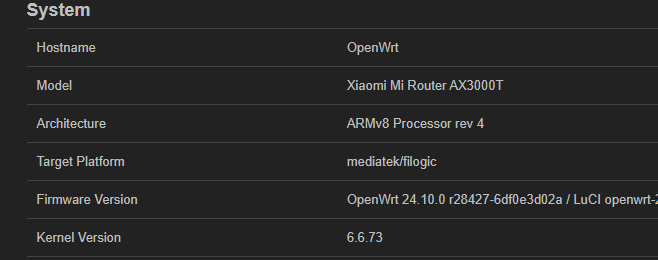

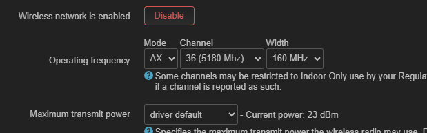

Merhaba ax3000t modeli ve openwrt 24.10.01 ile ilk ax routerımı kullanmaya başladım cihazın çekim gücü çok iyi sonu 31 ile biten firmware ile geldi ax modunda 80 mhz band genişliğinde kullanıyorum ama bir şey garibime gitti band genişliğini ne zaman 160 yapsam bağlı olan wifi cihazlar cihazı görmemeye başladı bunun sebebi bağlanan cihazlarda ax desteğinin olmayışımı yoksa cihazın yazılımında mı bir sorun var ayrıca konunun başındaki paketler haricinde hangi paketleri kurmamı önerirsiniz veya custom bir openwrt mı kurmalıyım yardımcı olacak arkadaşlara şimdiden teşekkür ederim.

bende 160 mhz sıkınto yok cihazına göre 80 bazı cihazlar 160 mhz bağlanıyor otomatik.

Hocam arkadaşın iphone 13 u ile denedik onda direk ax desteği mevcut ama o bile wifi ağını 160 mhz deyken göremiyor

ailemin evinde envai çeşit telefon var s24 plus,iphone 15,wifi 6 lı tv bir sıkıntı olmadı.
ama nedense en sık bağlanan 160 mhz te s24 plus iphone genel 80 mhz takılıyor 3000t kullanıyorsan birde bu yazılımı dene istersen.

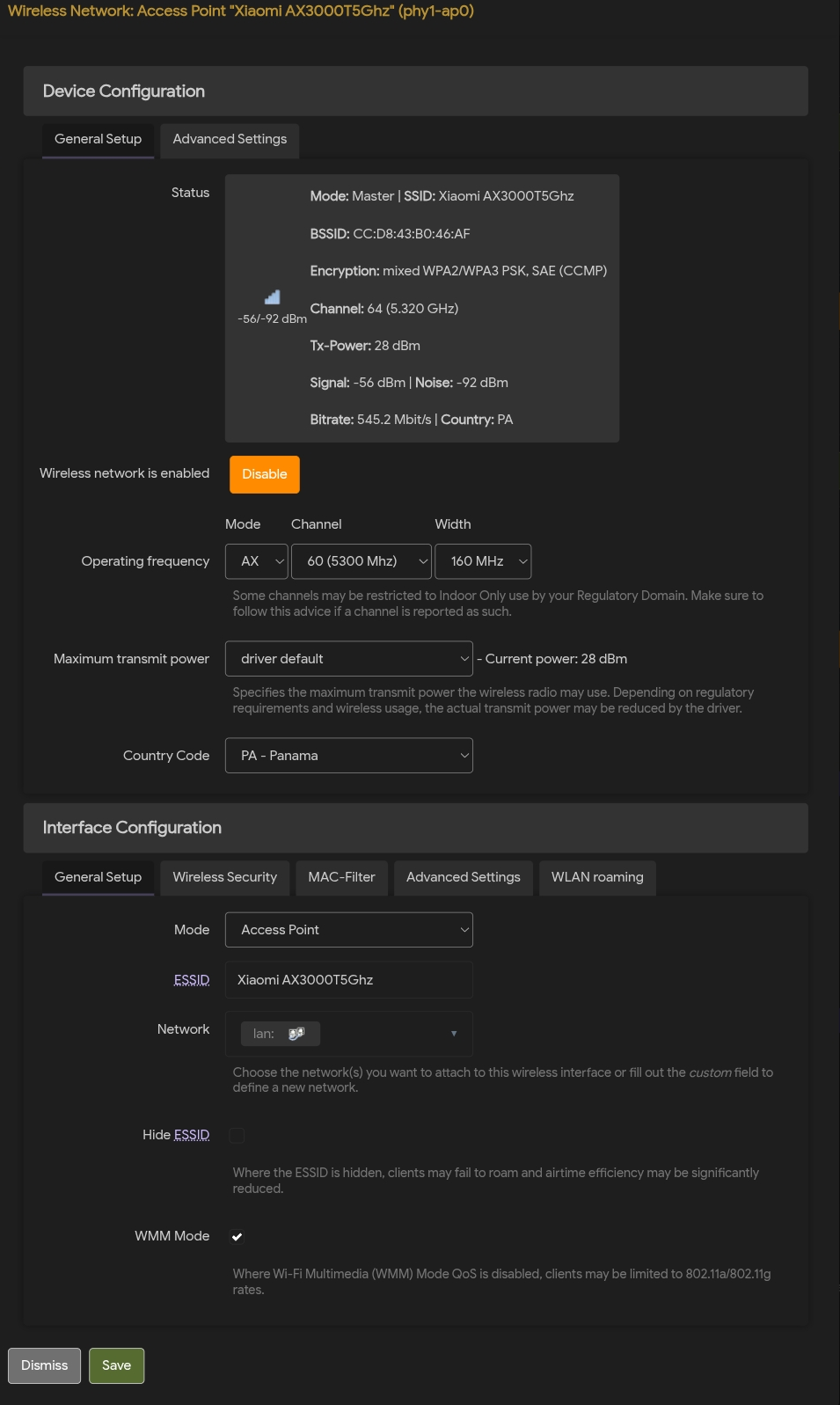

panama 2.4Ghz kaç dBm ye kadar çıkıyor

2 wifi ağını da panama yaptım daha yükseği yok sanırım

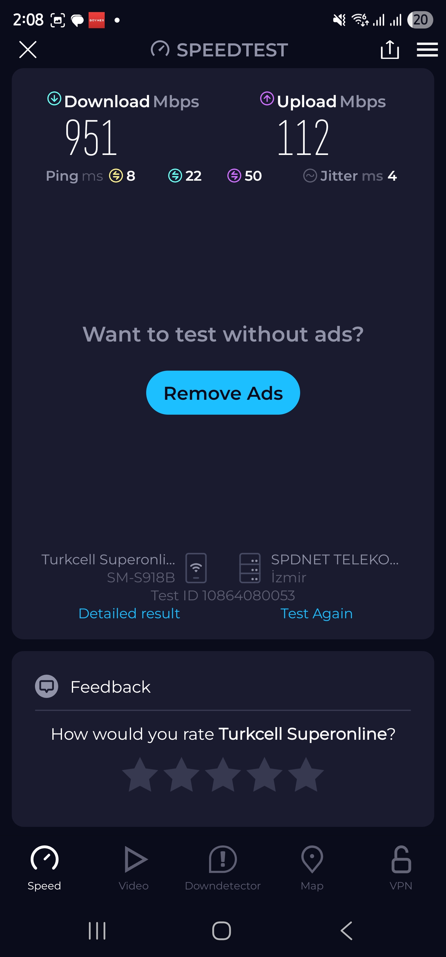

Çok faydalı bir paylaşım olmuş elinize sağlık.Bende pazarama üzerinden şipariş verdim indirim vs derken 1560 liraya geldi. RD23 1.0.31 sürüm geldi 1.0.49'a update ettim ve patcher ile 3 dakikada openwrt 24.10 kurulumu yaptım. Evde asus ax59u kullanıyordum ana router olarak wan portu iptv ,nas zabret vs için ama üst kata sinya seviyesi yetersiz kalıyordu. Bunu access point olarak kullanmak için almıştım wifi 6 için 160 mz openwrt ile aktif ettim. Şuan telefon ile wifi ile 950 mbps/sn alabiliyorum. Ve katlar arası wifi geçişleri iki routerda 160 mhz sorunsuz sağlıyor. Tek wifi alan adı üzerinden 2 router arasında geçişi wifi 802.11r Fast Transition ayarı ile mükemmel şekilde sağlayabildim. Yönlendirmenizde bahsettiğiniz gibi şuana kadar bence kurulumu en kolay Xaiomi openwrt kurulumu oldu. ax3200 modelindeki boot brick sorunu bu modelde varmı bilmiyorum. Fiyatına bakılacak olursa piyasaki en uygun fiyatlı openwrt destekli 160mhz yayın yapabilen router bu bence. 1 gigabit etherneti wifi ile erişebilmek için tavsiye ederim. Nas cihazlarıma wifi üzerinden saniyede 100 mgbs dosya aktarımı sağlayabiliyorum. Routerı almak isteyen arkadaşlara tavsiye ederim.

Hayırlı olsun hocam bende openwrt ile aynı routerı kullanıyorum wifi ülke ayarından ülkeyi panama olarak ayarla wifi maksimum gücüyle çalışır

çin daha iyi değil mi? neden panama'yı seçtin..
